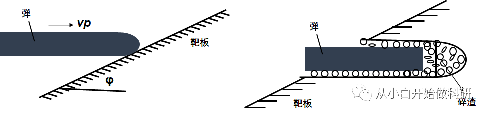

穿甲:
杆式CJ弹是反坦克的主要弹种,图2是杆式CJ弹冲击坦克前装甲的初始和中间状态示意图,当弹头冲击到装甲板的瞬间,由于突然减速,在冲击点附近形成高压,并产生冲击波在装甲板和弹体的材料内扩展开来,同时,在冲击点附近开始形成弹坑。冲击波波阵面遇到弹和靶的自由面的部分时,即被卸载并向材料内部反射稀疏波,稀疏波追赶上冲击波使之衰减。
量纲分析在处理工程问题中的妙用的图2
图2
假设弹的直径为 ,长度为 ,初始速度为 ,上述符号的下标 是弹的标志;假设前装甲的坡角为 ,弹和装甲板材料的惯性和强度特性由密度、弹性常数和屈服极限所代表,分别为 ,下标 则是装甲板的标志。在上述参数下,探究能够穿透的装甲板厚度 。我们设靶厚 是上述参数的函数,故有:
因为 中分别含有长度、质量和时间,取其为基本量,得到以下的无量纲函数关系:
如果模型试验采用与原型相同种类的弹、靶材料,那么,上式可简化为:
上式中,除了几何相似参数外,唯一的物理参数是 ,其平方即为表征弹的惯性和靶的强度的比值 ,这即为 流体弹塑性模型 中最重要的无量纲参数。如果模型和原型的速度相同,那么穿甲现象就完全满足几何相似律,我们完全可以使用尺寸缩比的弹开展实验研究,就能够得到与原型试验相近的实验结果。
