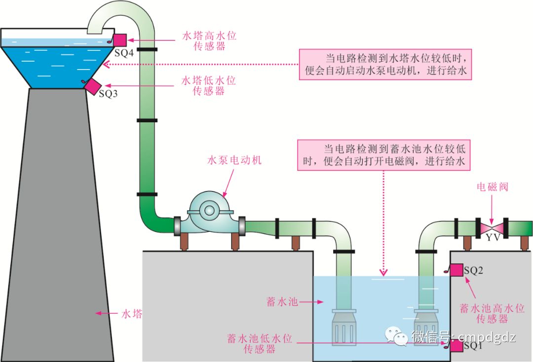

(一)水塔给水PLC控制系统
(1)水塔水位自动控制电路的结构图

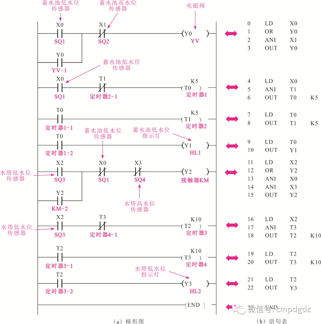

(2)PLC梯形图和语句表
【实例】图解水塔给水、机床控制系统,有程序( 转自从零学PLC)的图2

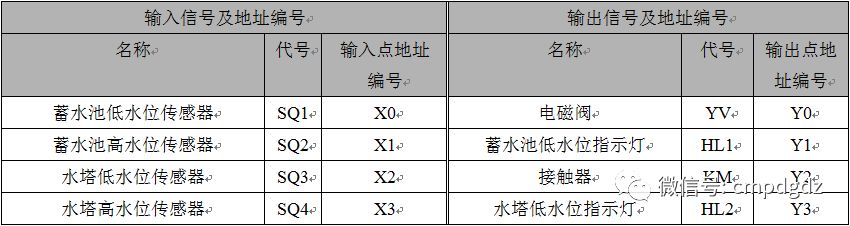

(3)PLC梯形图的I/O地址分配
【实例】图解水塔给水、机床控制系统,有程序( 转自从零学PLC)的图3
三采用菱FX2N系列PLC

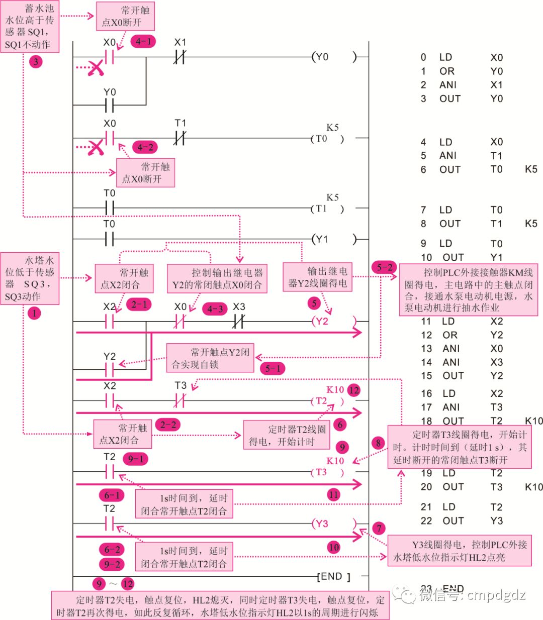

(4)控制过程程序分析图解
<a>水塔水位过低的控制过程
【实例】图解水塔给水、机床控制系统,有程序( 转自从零学PLC)的图4

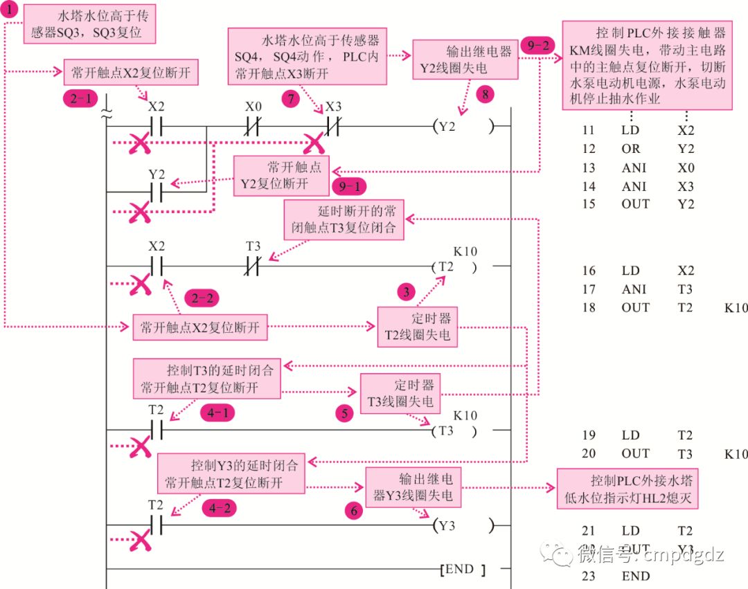

<b>水塔水位高于水塔高水位时的控制过程
【实例】图解水塔给水、机床控制系统,有程序( 转自从零学PLC)的图5

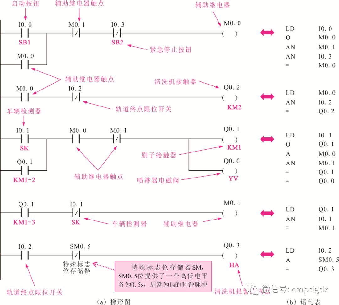

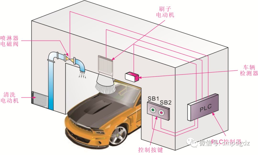

(二)汽车自动清洗PLC控制系统
1汽车自动清洗PLC控制系统的结构图
【实例】图解水塔给水、机床控制系统,有程序( 转自从零学PLC)的图6
(2)PLC梯形图和语句表
【实例】图解水塔给水、机床控制系统,有程序( 转自从零学PLC)的图7

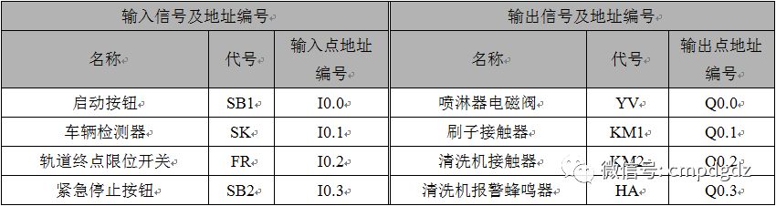

(3)PLC梯形图I/O地址分配表
【实例】图解水塔给水、机床控制系统,有程序( 转自从零学PLC)的图8
采用西门子S7-200系列

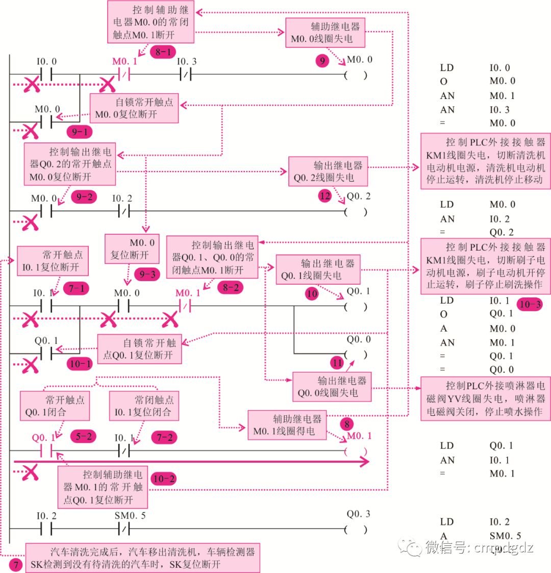

(4)控制过程程序分析图解
<1>车辆清洗的控制过程
【实例】图解水塔给水、机床控制系统,有程序( 转自从零学PLC)的图9
<2>车辆清洗完成的控制过程
【实例】图解水塔给水、机床控制系统,有程序( 转自从零学PLC)的图10

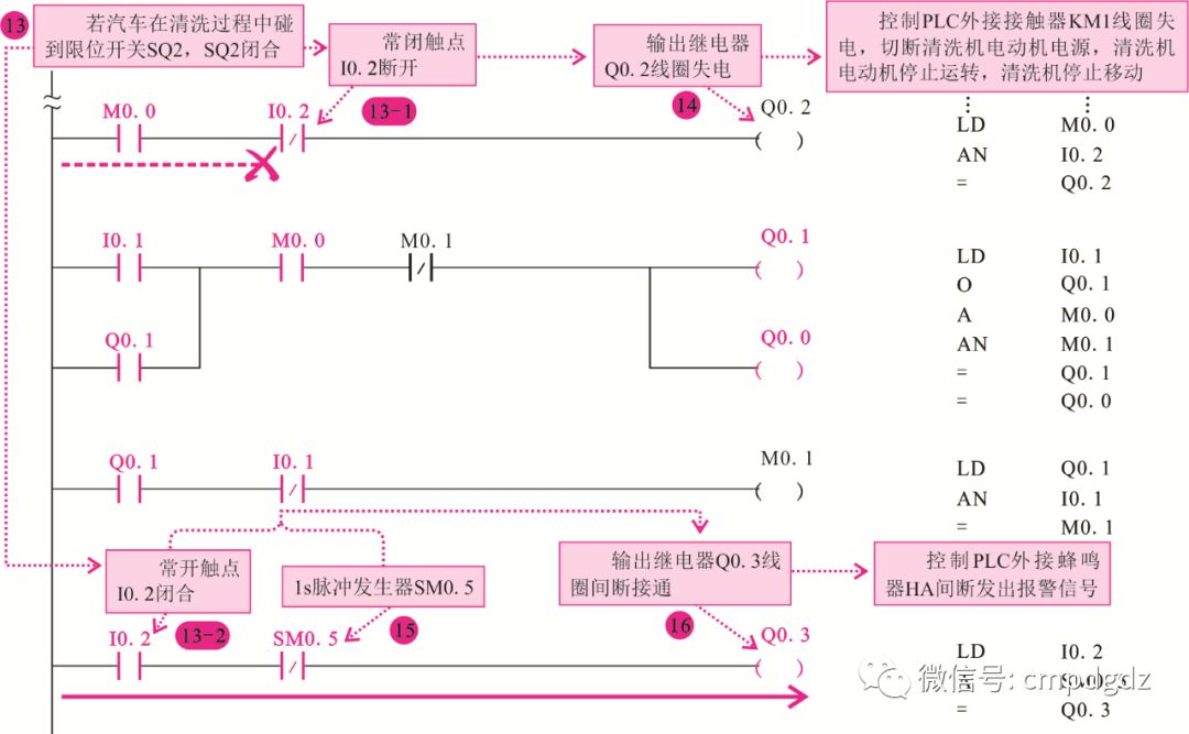

<3>车辆清洗过程中的报警控制
【实例】图解水塔给水、机床控制系统,有程序( 转自从零学PLC)的图11

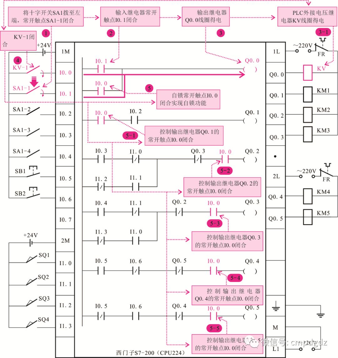

(三)工控机床PLC控制系统

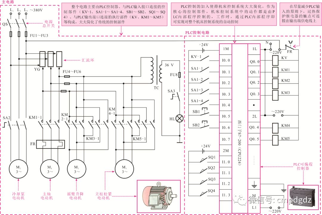

(1)由PLC控制摇臂钻床的控制系统
【实例】图解水塔给水、机床控制系统,有程序( 转自从零学PLC)的图12

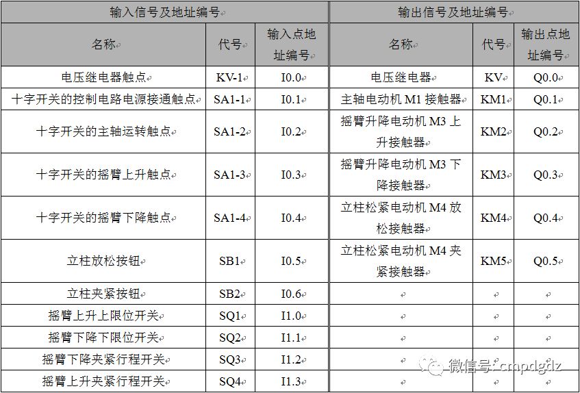

(2)西门子S7-200型(CPU224)PLC的I/O分配表
【实例】图解水塔给水、机床控制系统,有程序( 转自从零学PLC)的图13

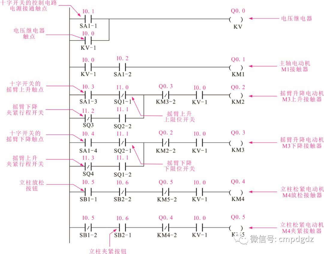

(3)PLC梯形图
【实例】图解水塔给水、机床控制系统,有程序( 转自从零学PLC)的图14

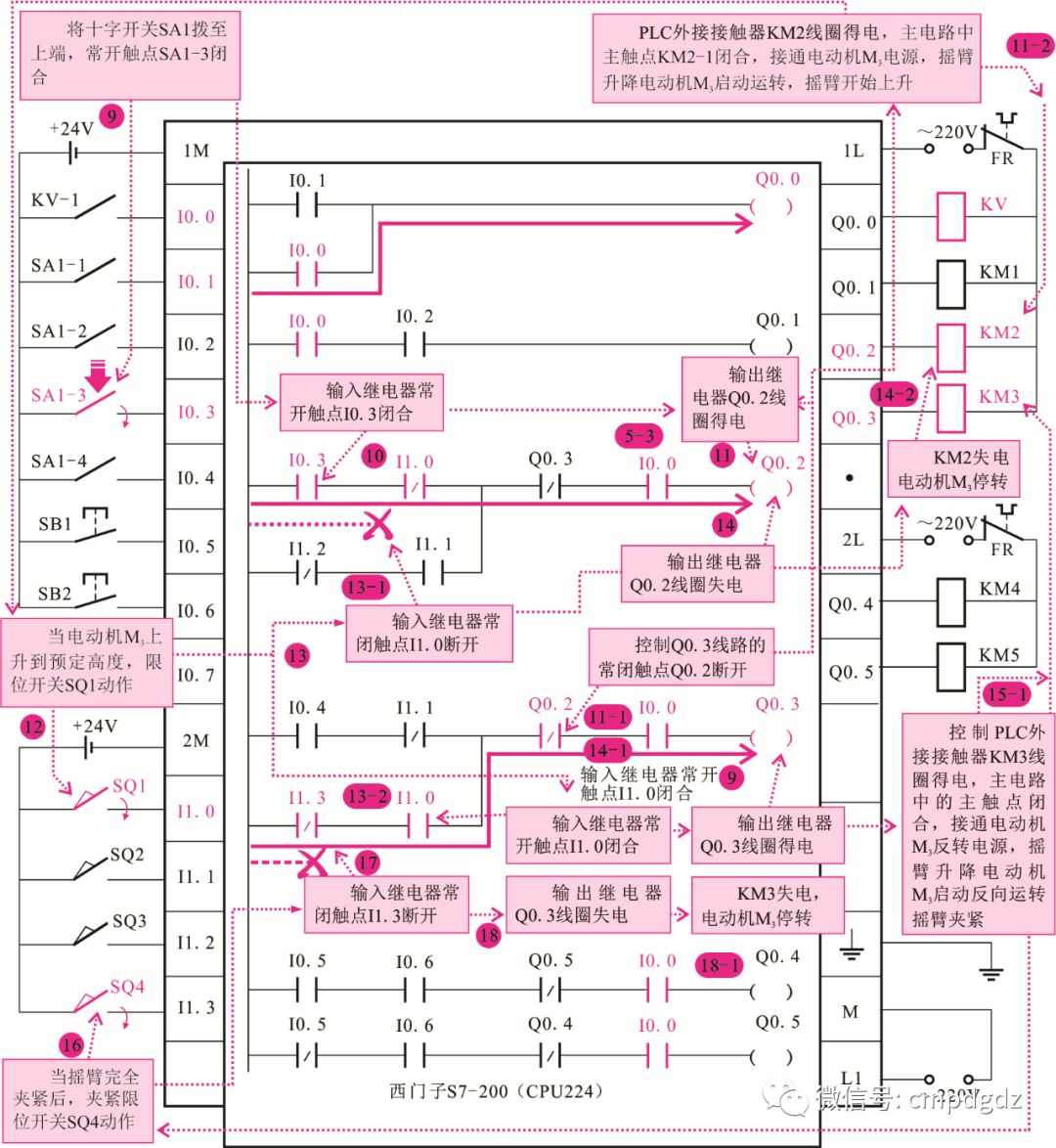

(4)机床PLC控制系统控制过程程序分析图解
<1>主轴电动机M1的PLC控制过程
【实例】图解水塔给水、机床控制系统,有程序( 转自从零学PLC)的图15
<2>升降电动机M3的控制过程

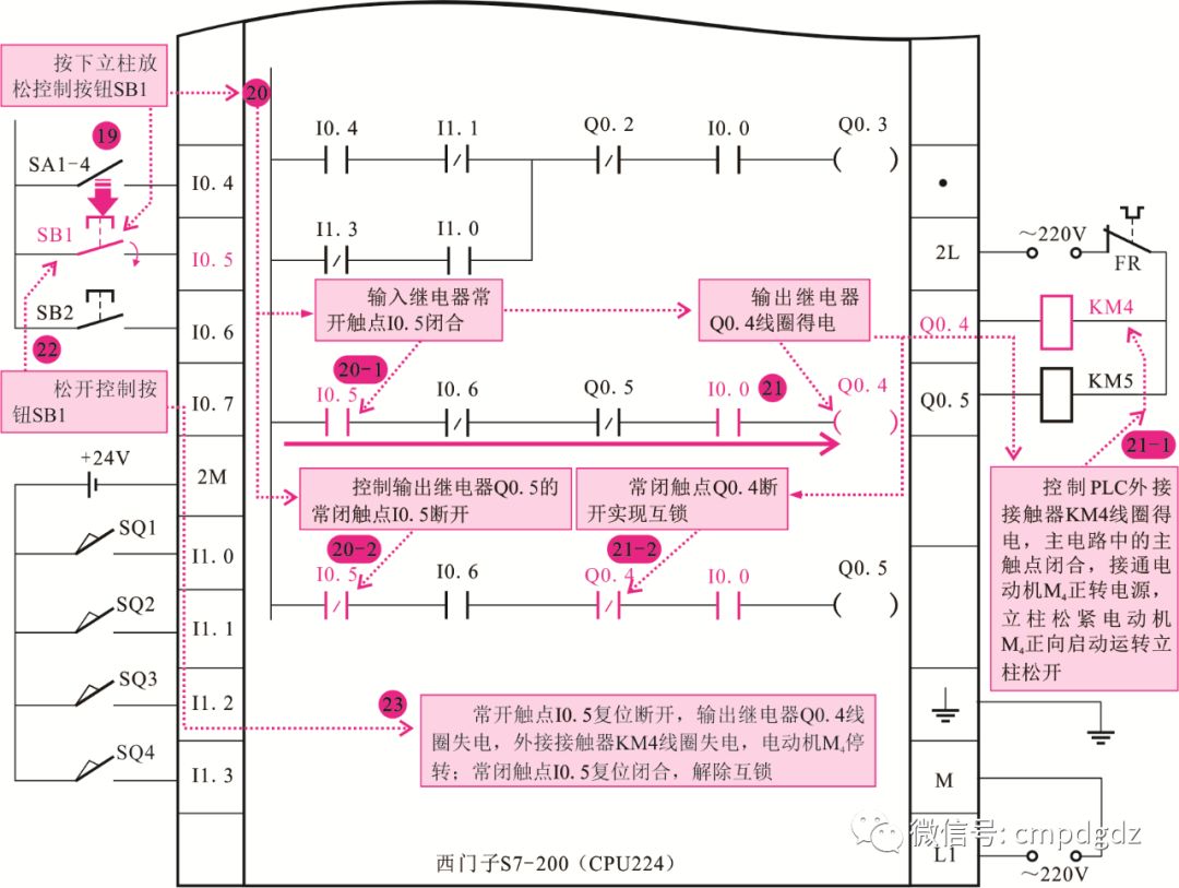

<3>立柱松紧电动机M4的PLC控制过程
【实例】图解水塔给水、机床控制系统,有程序( 转自从零学PLC)的图17
