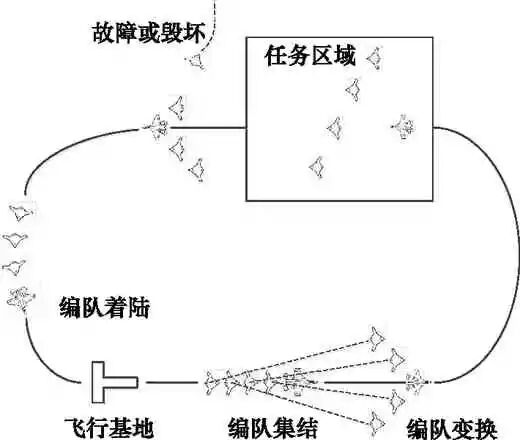

以一架MAV和4架UAV组成编队对空打击为例,如图1所示,从地面指控中心接收上级任务开始,整个作战过程可分为以下5个阶段。
有人/无人机编队指挥控制系统结构设计的图1
图1 作战流程示意图
Fig.1 Diagram of operational flow
(1) 任务预规划阶段。MAV与各UAV根据指挥部下达的作战任务和临战前获得情报制定飞行计划,将任务逐级分解,生成子任务序列,完成子任务预分配,依次准备执行。
(2) 编队集结阶段。飞行员接到起飞命令后,MAV与各UAV依次从基地上起飞,在规定时间内到达指定区域后,形成相应队形,实现编队集结。
(3) 航迹飞行阶段。编队朝着任务区域飞行,飞行过程中,根据任务变换、态势变化,MAV控制整个编队变换队形,如巡航阶段,编队队形为紧密楔形编队;搜索目标阶段,编队队形为平行编队等。
(4) 任务区域阶段。到达任务区域,MAV和UAV实时共享战场态势信息并由飞行员进行评估。根据子任务序列进行航迹规划,依次执行子任务。在攻击阶段,飞行员通过局势判断向UAV下达攻击指令,完成目标摧毁任务。当MAV被敌方锁定时,必要时UAV以机身阻挡来袭导弹。战斗后期,飞行员评估编队毁伤效能。
(5) 返航退出阶段。任务完成后,飞行员下令编队退出战斗空域,以编队形式迅速返航。到达基地附近后,根据基地指挥员指令,编队中各型飞机依次着陆。

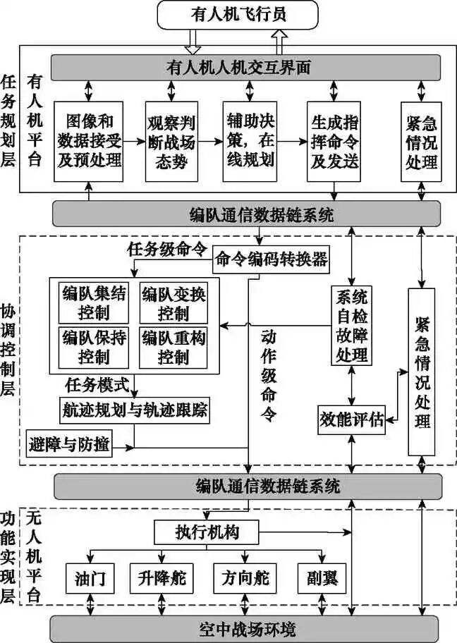

基于上述思想,本节设计了一种MAV/UAV编队协同的三层递阶式指挥控制系统结构,如图2所示。3个层次分别为任务规划层、协调控制层和功能实现层。其中,任务规划层负责针对具体任务的决策与规划;协调控制层负责执行任务规划层指令,生成控制序列;功能实现层负责UAV油门、方向舵、升降舵、副翼等部件,由控制序列实现相应UAV动作。下面将针对三层递阶结构中关键系统模块进行分析。
有人/无人机编队指挥控制系统结构设计的图2
图2 三层递阶式控制系统 Fig2 Three-layer hierarchical control system
3.1 任务规划层
本层由飞行员、辅助决策系统和人机交互系统共同协作完成,主要包括显示屏,机载计算机、图像、数据处理器模块,语音、文本识别器和指令转换和任务规划模块等。主要包括以下功能。
(1) UAV通过传感器将图像信息、编队状态等信息实时传输到机载计算机中,通过处理将飞行员需要的信息呈现在显示屏上,便于飞行员掌握整个战场态势以及编队状态,进行下一步的决策。
(2) 实现飞行员控制整个编队。飞行员根据视线信息和UAV反馈信息和编队状态,通过人机交互界面、语音识别和文本理解,转换成机器语言并传达到编队内UAV,相反,UAV将采集的环境信息与自身状态信息传达到系统并转化为机器语言,呈现在人机交互界面中,便于飞行员实时掌握战场信息与UAV状态信息。

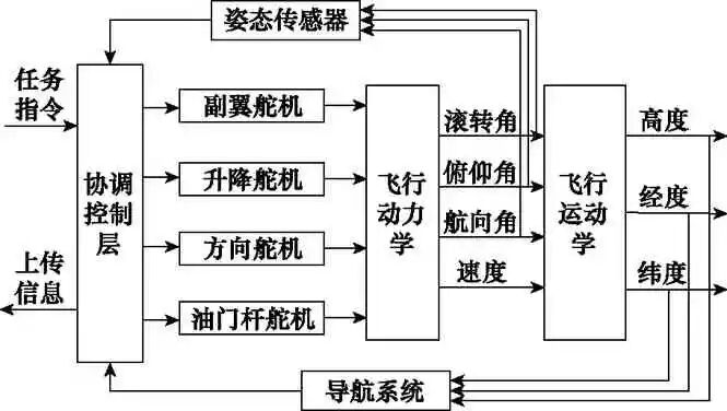

3.3 功能实现层
功能实现层负责完成飞行航迹到UAV动作的映射,实现了协调控制层中控制律与UAV油门、升降舵、方向舵和副翼等核心组件之间的联系,主要包括以下功能:根据MAV/UAV编队运动学与动力学方程,在协调控制层内回路控制律的作用下控制舵机,使整个编队达到期望状态。
利用升降舵、副翼、方向舵和油门完成对飞行运动的控制,目的是使UAV的姿态和航迹满足期望的要求。如图3所示,根据负反馈控制原理,协调控制层通过传感器实时交互UAV姿态角和航迹参数,根据参数以及任务要求,按照内回路控制律生成控制指令信号,经过舵机的放大和调整,驱动升降舵、副翼、方向舵和油门进行相应的偏转。其中,纵向运动包括直线和俯仰运动,通过操纵升降舵和油门实现的;横侧向运动包括滚转和偏航运动,通过控制副翼和方向舵实现的。本文重点不在功能实现层,遂不详细讨论该层。

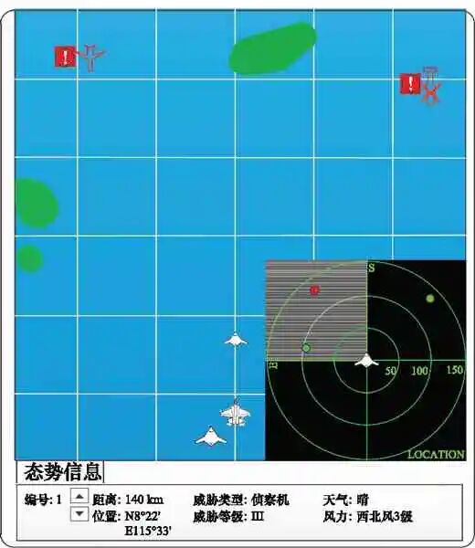

根据编队作战流程要求,系统可分为4个显示平台。战场态势监控平台如图4所示。通过UAV侦察和指挥中心传输数据,战场态势监控平台主要显示前方战场气象条件、地形地貌、火力威胁、敌方态势和雷达信息并实时更新,飞行员可以随时掌握动态战场信息流。侦查UAV通过雷达侦查到前方威胁信息,位于东经115°33’、北纬8°22’,距离编队140 km出的敌方侦察机,威胁等级为III级,天气晴朗,西北风3级;另外飞行员通过触摸界面可放大或缩小屏幕细节,利于飞行员直观掌握战场信息。
有人/无人机编队指挥控制系统结构设计的图4
图4 战场态势监控平台
Fig.4 Battlefield situation monitoring platform

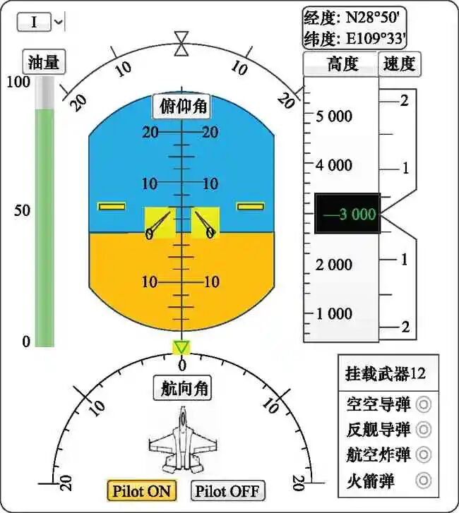

单机(MAV或UAV)状态监控平台如图5所示,飞行员通过点击界面左上角编号,即可切换编队内MAV和UAV的飞行、载荷和通信等状态,具体如飞行速度、位置、高度、航向角、俯仰角、剩余油量和载荷状态等。若飞行员要对单架UAV进行指挥控制时,通过选择界面左上方UAV编号切换至相应UAV界面,选择功能“Pilot ON”,此时飞行员具有该机的操作权限,如语音操纵UAV爬升、加速或攻击等。

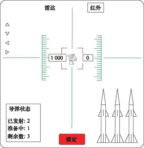

单机攻击控制界面如图6所示,屏幕实时更新目标距离与速度,便于飞行员锁定目标。当屏幕上红色光标完全与目标重合,并显示“锁定”时,下达开火命令可实现UAV对目标打击。其余情况由飞行员下达指令,UAV编队按辅助决策模块指令对当前威胁做出规避或攻击反应。

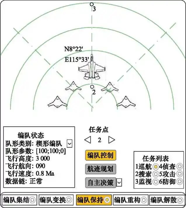

编队状态监控平台如图7所示,以编队巡航飞行阶段为例,编队以楔形编队飞行至下一任务点,人机界面主要显示编队队形、队形参数、任务列表、当前任务类型、导航点等。飞行员应时刻掌握编队状态。

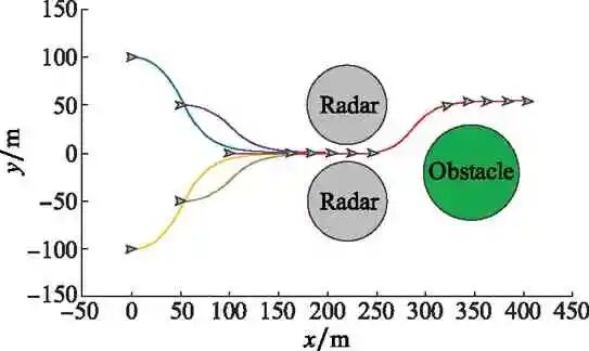

MAV/UAV编队执行任务过程中,初始编队以楔形编队队形进行飞行。UAV雷达探测到前方存在敌方雷达和不明障碍物,并将雷达和障碍物信息显示到飞行员界面上,此时MAV/UAV编队指挥控制系统会生成最优编队飞行轨迹供飞行员参考,飞行员也可根据经验对当前态势作出最优判断。本节针对典型编队队形变换模式进行仿真说明。
有人/无人机编队指挥控制系统结构设计的图7
图7 编队状态监控平台
Fig.7 Formation status monitoring platform
受敌方雷达和障碍物影响,飞行员选择变换编队队形为纵向编队飞过雷达和障碍物地区。此时飞行员下达变换指令,在MAV人机界面上输入新编队队形参数,协调控制层中航迹规划和轨迹跟踪模块根据命令产生控制指令并生成各自理想航迹,如图8所示。
有人/无人机编队指挥控制系统结构设计的图8
图8 编队队形变换仿真曲线
Fig.8 Curves of formation transformation simulation results
在整个编队飞行过程中,MAV/UAV编队指挥控制系统分别发挥以下作用:编队以楔形队形巡航飞行,协调控制层中队形保持模块通过PID算法实现队形保持;MAV检测到前方雷达和障碍物,信息显示在人机界面上;飞行员决策编队变换成纵向编队通过雷达区,在人机界面上下达新编队参数;协调控制层收到编队变换和新编队参数指令,通过虚拟力路径跟踪算法[31]实现队形变换;航迹规划与路径跟踪模块根据雷达和障碍物信息,利用MPC算法规划出一条最优航迹,并实现跟踪飞行;路径跟踪控制律传给各UAV执行机构,实现飞行员指令与UAV位置、姿态的转换,成功飞过雷达和障碍地区。
