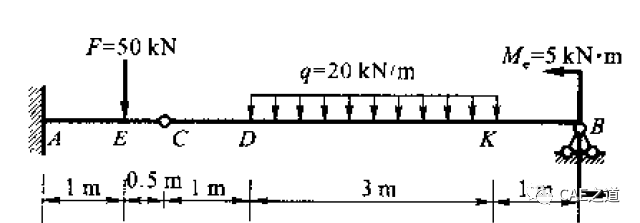

材料 力学中对于梁结构的分析和计算,是基于欧拉-伯努利梁理论的。我们以材料力学书上例4-9为例,讲解下使用ANSYS Workbench绘制剪力和弯矩图。
如何使用ANSYS绘制梁的剪力图和弯矩图的图5

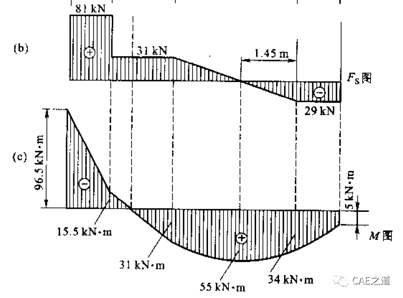

根据材料力学的知识,我们可以绘制出该模型的剪力和弯矩图如下:
如何使用ANSYS绘制梁的剪力图和弯矩图的图6

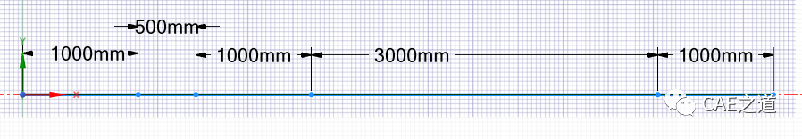

根据例题中提供的梁模型尺寸,我们在SCDM中建立梁模型。建模时应注意把受力位置和受力点建出来,方便我们施加载荷。
如何使用ANSYS绘制梁的剪力图和弯矩图的图7

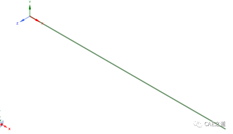

由于我们只需要计算该模型的剪力和弯矩,因此截面形状及大小对结果没有影响,所以我们可以随便为该模型赋予一个截面。本例中笔者使用软件默认的圆形截面,最后使用Share命令对梁模型进行几何拓扑共享设置。建立好的梁模型如下图所示。
如何使用ANSYS绘制梁的剪力图和弯矩图的图8

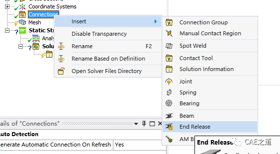

铰接设置

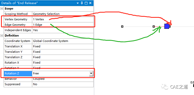

本例中C点为铰接点,释放一个旋转自由度,因此在软件中我们也需要在此释放一个旋转自由度。我们使用 End Release 端点释放命令实现。
在Project中点击Connections,选择End Release。
如何使用ANSYS绘制梁的剪力图和弯矩图的图10
Details of End Release中,将Scope中的Vertex Geometry选择为两段梁的铰接点C,Edge Geometry选择为其中的一段梁,将Definition中的Rotation Z设置为Free,表示我们释放z轴的转动自由度至此,铰接设置完毕。
如何使用ANSYS绘制梁的剪力图和弯矩图的图11

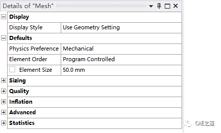

网格划分
网格尺寸设置为50mm,其余保持默认。
如何使用ANSYS绘制梁的剪力图和弯矩图的图12

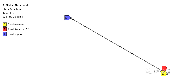

约束设置
根据题意,本例的约束为:左段固定,约束6个自由度;右端为固定铰支座,释放1个转动自由度。在Workbench中,左端使用Fixed Support实现,右端使用Displacement(固定3个方向平动)和Fixed Rotation(释放Z轴转动)组合实现。设置的约束如下图:
如何使用ANSYS绘制梁的剪力图和弯矩图的图13

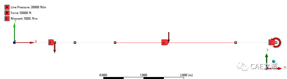

载荷设置
根据题意,本例中的载荷包括50kN的集中力20kN/m的分布力5kN·m的扭矩。其中50kN集中力通过Force实现;20kN/m的分布通过Line Pressure实现;5kN·m的扭矩通过Moment实现。设置的载荷如下:
如何使用ANSYS绘制梁的剪力图和弯矩图的图14

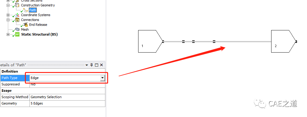

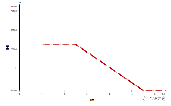

由于我们需要绘制弯矩图和剪力图,所以需要建立一个Path,将结果映射到Path上。右键Model → Insert → Construction Geometry → Path,然后在Details of path中将path type切换为edge,依次选择建立的5根线体,点击Apply确定选择。
如何使用ANSYS绘制梁的剪力图和弯矩图的图15
1. 剪力图:
如何使用ANSYS绘制梁的剪力图和弯矩图的图16

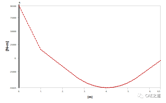

2. 弯矩图:
如何使用ANSYS绘制梁的剪力图和弯矩图的图17
我们发现,使用ANSYS Workbench绘制的剪力图和弯矩图与材料力学方法绘制的完全一致。
