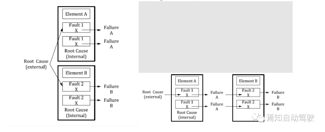

本文要点:在上一期(EPB功能安全笔记(15):什么是DFA(Dependent Failure Analysis))中介绍了相关失效分析(DFA, Dependent Failure Analysis)的目的和实践。相关失效分析的目的可以简单概括为:证明系统既不存在级联失效,也不存在共因失效。进一步地,ISO 26262指出,当级联失效和共因失效都不存在时,可以认为实现了独立性(independence)。
EPB功能安全笔记(16):ASIL分解及其关键点的图1
共因失效(左);级联失效(右)

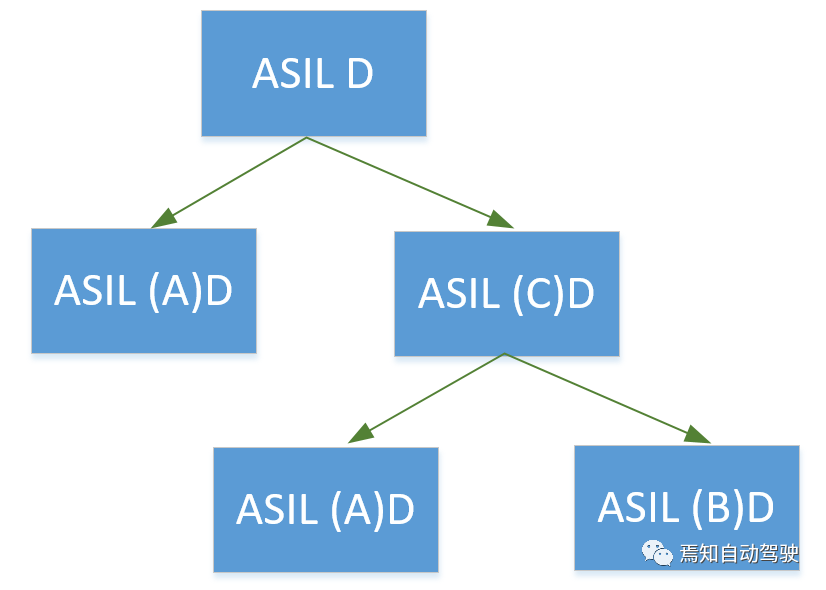

例如,如果一个ASILD的要求分解成一个ASILC的要求和一个ASIL A 的要求,则应标注成“ASIL C(D)”和“ASIL A(D)”。如果ASIL C(D)的要求进一步分解成一个ASILB的要求和一个ASILA的要求,则应使用安全目标的ASIL等级将其标注为“ASIL B(D)”和“ASIL A(D)”。
EPB功能安全笔记(16):ASIL分解及其关键点的图2
ASIL分解标记示例

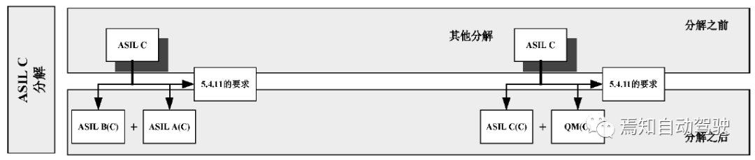

ASIL C分解
以下两种种分解方式均可:
  • 一个ASIL B(C)的要求和一个ASIL A(C)的要求;或
  • 一个ASILC(C)的要求和一个QM(C)的要求。

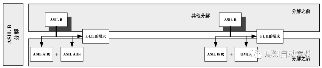

ASIL B分解
以下两种种分解方式均可:
  • 一个ASIL A(B)的要求和一个ASIL A(B)的要求;或
  • 一个ASILB(B)的要求和一个QM(B)的要求。
EPB功能安全笔记(16):ASIL分解及其关键点的图5

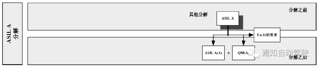

ASIL A分解
一个ASIL A 的要求不应被进一步分解,除非需要分解成一个ASIL A(A)的要求和一个QM(A)的要求。
EPB功能安全笔记(16):ASIL分解及其关键点的图6

ASIL分解本质概念是冗余,冗余就要求不存在共因失效或者级联失效导致互为冗余的元素同时失效。因此ISO 26262要求,对于使用ASIL分解的功能安全概念,必须要通过DFA证明分解后的相关元素间相互独立。
ISO 26262, part9对冗余进行了说明:
使用同构冗余(如通过复制设备或复制软件)的情况下,考虑到硬件和软件的系统性失效,不能降低ASIL等级,除非相关失效的分析提供了存在充分独立性或潜在共因指向安全状态的证据。因此,同构冗余因缺少要素间的独立性,通常不足以降低ASIL等级。

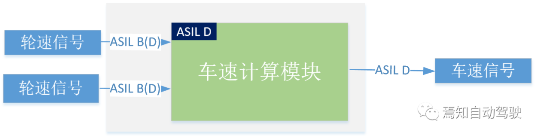

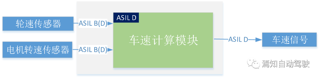

比如对于EPB系统来说,如果在车辆高速运行时错误拉起(一边)卡钳,那么最严重的情况会造成车辆失稳。因此EPB系统需要满足如下安全目标:
SG: EPB应避免在车速V>10kph时错误拉起卡钳,ASIL D
为实现这一安全目标,对正确判断车速有ASIL D的要求。假设车速计算依赖于轮速传感器输入,因此safety concept设计如下。
EPB功能安全笔记(16):ASIL分解及其关键点的图7
这个分解成立的前提是两个轮速信号充分独立,如果两个轮速传感器是同一个供应商的同一批次的传感器,实际上属于同构冗余,以上分解不成立。

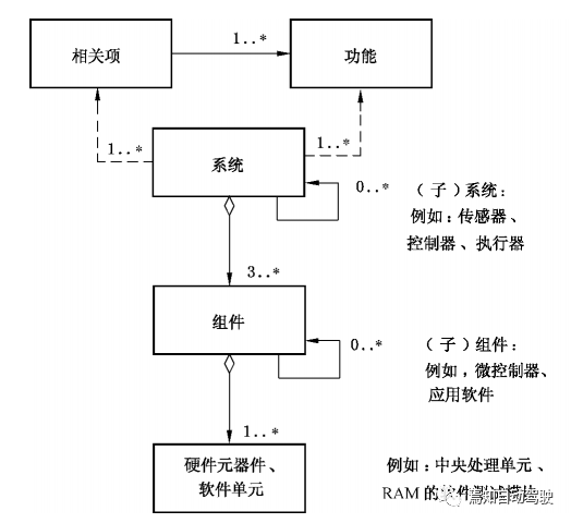

ISO 26262对系统性失效的要求存在于各个层级,包括硬件元器件层(HW part level)、软件单元层(SW-Unit level)、组件层(compenent level)、系统层(system level)和相关项层(item level)。同时对系统性失效的要求本质上就是对设计流程和验证(测试)流程的要求。
EPB功能安全笔记(16):ASIL分解及其关键点的图8
产品层级划分

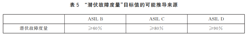

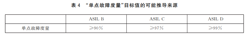

其中,PMHF是一个item level的指标,只有将EPB系统作为一个整体才能分析,但是,对于两外两个指标SPFM和LFM而言,即使ASIL等级不变,对部件的随机硬件失效要求实际上被降低了。
比如对上图中的电机转速传感器来说,虽然对电机传感器的随机硬件失效仍然要满足继承于Safety Goal的ASIL D的要求,但是电机传感器故障不会直接造成EPB系统直接违背安全目标,换句话说,对EPB系统而言,电机传感器的单点故障是系统的潜伏故障。因此,对电机传感器的SPFM要求应该根据系统层对潜伏故障度量的ASIL D的要求来定义,而不是系统层的对单点故障度量的ASIL D的要求来定义,这样一来要求从“不低于99%”降低为“不低于90%”。
