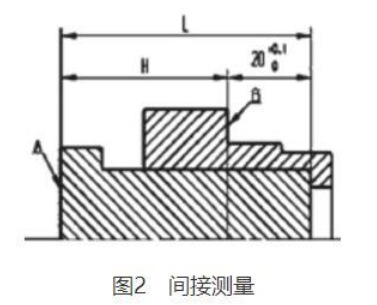

设计基准与测量基准不重合时的尺寸换算
图2中工序原始尺寸为20,B为加工面。若要对该尺寸直接测量比较困难,因此将一个芯轴安装在零件上,与零件内部的定位面接触,借助基准A进行间接测量。尺寸L为固定长度,因此可以通过测量H来间接保证工序尺寸为20。
工艺尺寸链分析的重要性的图4

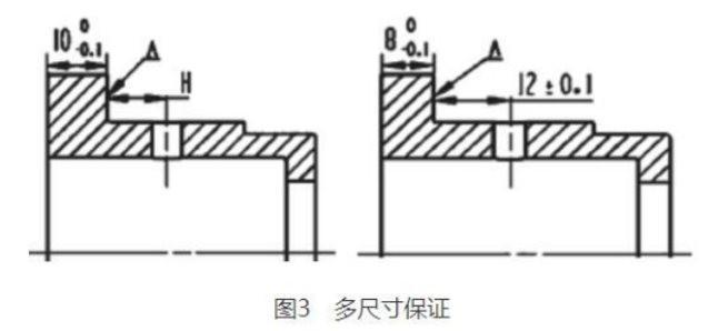

多尺寸保证
图3中小孔在粗加工阶段已经加工完成,主设计基准A在最后面加工保证,与主设计基准有关的尺寸有4个:10、H、8、12。两个工序中,小孔中心与左端面的距离不变,因此H值由10、8、12 三个尺寸共同来保证。
工艺尺寸链分析的重要性的图5

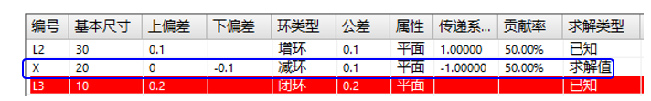

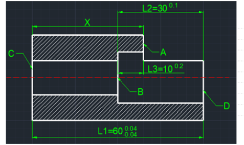

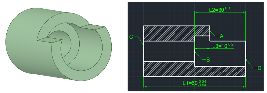

如下图为一套筒零件,L1及L2均已加工,现在铣床上加工A端面,要求保证尺寸L3。请分别计算以C、D、B端面为加工基准的工序尺寸,并选择最好的加工方案。
工艺尺寸链分析的重要性的图7
分析计算
◆ 方案1:以C端面为加工基准计算工序尺寸X,L3为该工艺加工最后形成的尺寸,故L3为闭环。如下。
工艺尺寸链分析的重要性的图8
画尺寸链图及求解:
工艺尺寸链分析的重要性的图9
工艺尺寸链分析的重要性的图10
◆ 方案2:以D端面为加工基准计算工序尺寸X, L3为该工艺加工最后形成的尺寸,故L3为闭环。如下。
工艺尺寸链分析的重要性的图11
画尺寸链图及求解
工艺尺寸链分析的重要性的图12
工艺尺寸链分析的重要性的图13
◆ 方案3:以B端面为加工基准时,工序尺寸即为L3=10(+0.2,0)。

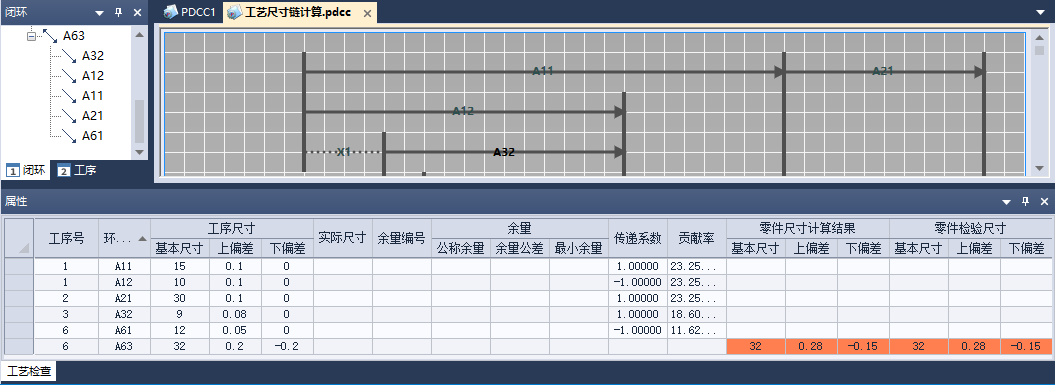

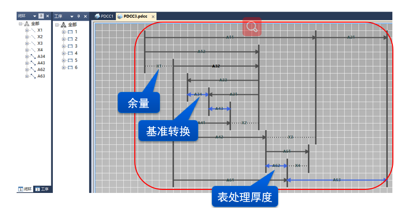

某轴类零件结构如上图,车削加工保证零件轴向尺寸A34、A41、A43、A61、A62、A63,请校核零件加工工艺。
工艺尺寸链分析的重要性的图15
工艺尺寸链分析的重要性的图16
加工工艺流程如下:
◆ 以毛坯左端面为基准加工尺寸A11、A12;
◆ 以A11右端面为基准加工尺寸A21;
◆ 以A12右端面为基准加工尺寸A31、A32、A33;
◆ 以A32左端面为基准加工尺寸A41、A42;
◆ 表处理镀层厚度A51;
◆ 以A32左端面为基准加工尺寸A61。
工艺尺寸链分析的重要性的图17
画尺寸链图
按加工工艺流程快速绘制工艺流程图,清晰表达零件加工工艺
工艺尺寸链分析的重要性的图18

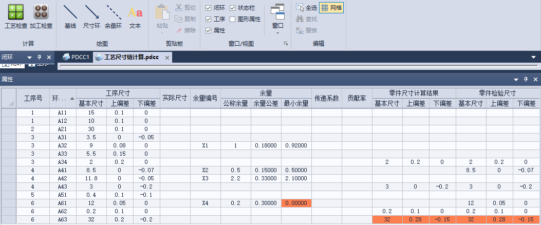

分析计算
◆ 一键计算,高效准确;
◆ 可同时计算基准转换、余量及表处理,计算结果一目了然,清晰显示工艺错误点清晰展示工艺问题;
◆ 选择问题尺寸,自动给出优化依据。
工艺尺寸链分析的重要性的图19
工艺尺寸链分析的重要性的图20

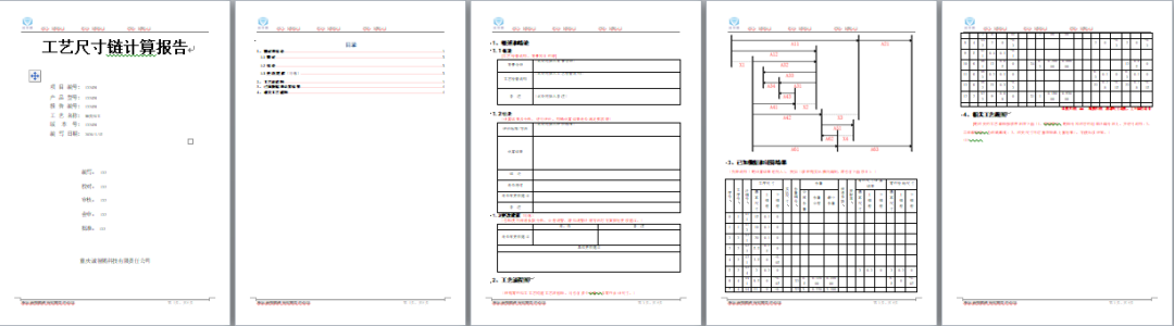

◆ 自动生成工艺尺寸链计算报告,保证工艺正确性。

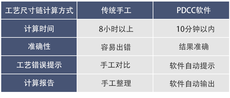

若某零件加工工艺中需要计算的零件尺寸及余量有30个,同时用传统手工与PDCC软件进行计算,通过数据分析对比,效果如下表:
工艺尺寸链分析的重要性的图22
总结
由上述对比结果可以发现,DCC与PDCC都可进行工艺尺寸链的计算,但是PDCC软件在工艺尺寸链计算方面更加专业,也更加便捷。
对于企业来说,使用PDCC软件可以在生产阶段大幅度提高工作效率,解决传统方法难以解决的问题,提高产品质量,降低产品开发成本,降低开发周期。
