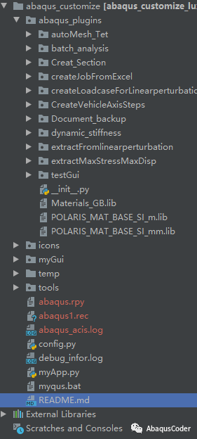

    自定义主窗口插件同样需要一个文件夹进行存放, 以便于管理, 以下是我的文件层级关系:
ABAQUS标准插件与自定义主窗口插件的转化方法的图2
其中的abaqus_plugins文件夹就是用来管理所有插件的文件夹.

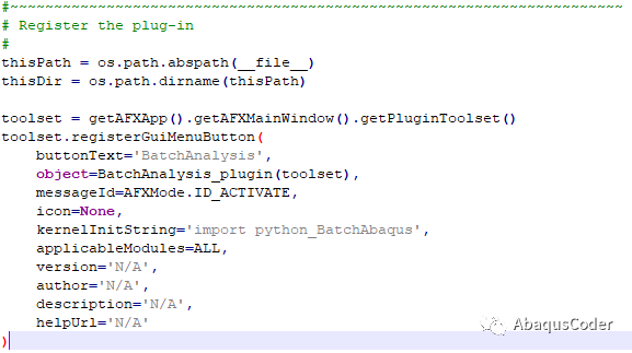

  3. 修改AFXGuiCommand的objectName参数, 使之可以从根目录找到kernel文件,如: objectName='python_BatchAbaqus'改为objectName='abaqus_plugins.batch_analysis.python_BatchAbaqus';
  4. 注释自动生成的注册代码, 即对下图代码进行注释.
ABAQUS标准插件与自定义主窗口插件的转化方法的图3

  2. 修改AFXGuiCommand的objectName参数为kernel文件名, 如: objectName='python_BatchAbaqus';
  3. 取消注释自动生成的注册代码, 即对下图代码进行注释.
    ABAQUS标准插件与自定义主窗口插件的转化方法的图4
