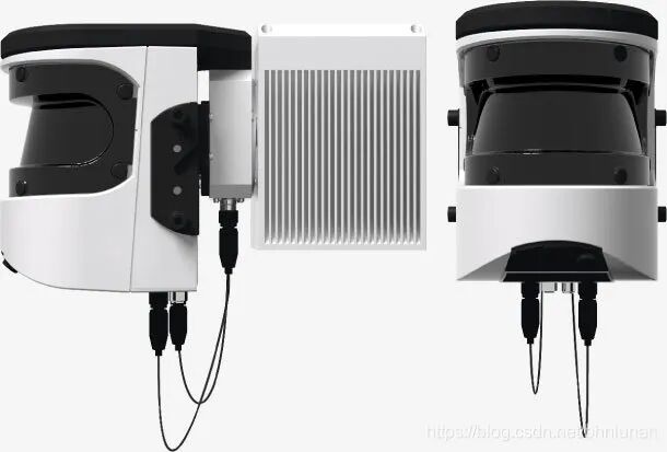

在这里,我们举一个知名企业的实例进行分析,看看这个企业是如何应对雨雾、灰尘的环境的。这个企业的业务中,包括矿山、农业无人驾驶的应用。在这两种环境中,灰尘是经常存在的。所以要保证感知正确无误首先要解决灰尘对激光雷达的影响,设计了一个如下图所示的激光雷达机构。
激光雷达在无人驾驶应用中如何应对雨雾灰尘环境及经典案例分析的图1
这是一个带转台的单线激光雷达,激光雷达用的是某知名雷达厂商生产的单线激光雷达,雷达的后边设计了一个转台,工作时,激光雷达在转台上旋转。
首先我们来看一下这个激光雷达,查阅这个雷达的手册发现这个雷达虽然是单线的激光雷达,但是它的性能异常强大。它采用了5次回波技术,如下图所示。这么多次回波,造成的结果就是这个激光雷达可以穿透很多干扰因素,并最终打到真实的障碍物上。从而可以最大限度减小雨雾、灰尘等造成的误识别。
激光雷达在无人驾驶应用中如何应对雨雾灰尘环境及经典案例分析的图2

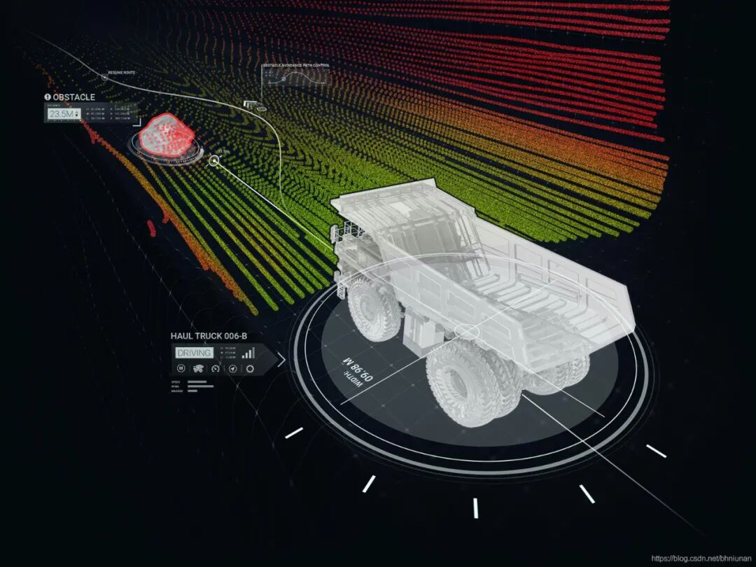

这个雷达的输出频率也异常高,可以达到100Hz。也就是说一秒钟可以输出100幅单线的点云。这一点是这个方案可以实现的前提。在雷达的后方设计一个转台,雷达在转台的带动下旋转。虽然雷达本身是单线的,但由于雷达本身又是旋转的,所以可以形成一个立体空间的点云。如果转台的旋转频率为1转/秒,则0.5秒可以生成一幅100线的点云。最终生成的点云效果如下所示。
这个方案,可以说是吧激光雷达用到了极致。通过一个单线激光雷达,生成了一个很密集的点云,并且可以很大限度滤除雨雾、灰尘的影响。
