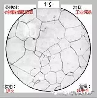

1、工业纯铁—退火—白色等轴晶为F晶粒,黑络为晶粒之间的边界。

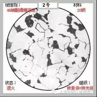

2、20钢—退火-F+P,白色晶粒为F,黑色块状为片P。

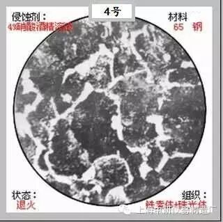

4、65钢—退火-F+P,黑色基体为片状P,白色呈网络状分布的为F。

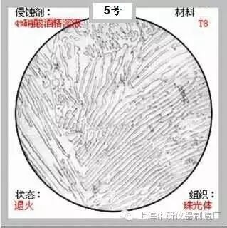

5、T8钢—退火—片状P。

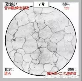

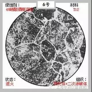

6、T12钢—退火—黑白相间的层片状基体为P,晶界上的白络为Fe3Cll。

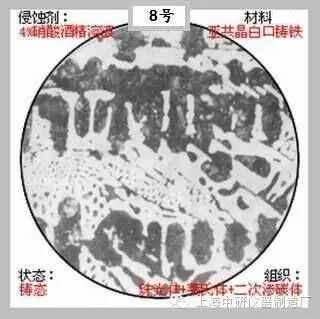

8、亚共晶生铁—铸态-P+Ld+Fe3Cll,斑点装基体为共晶Ld,黑色枝晶为P。

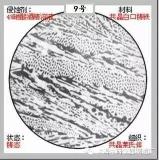

9、共晶生铁—铸态-共晶Ld是由P+Fe3Cll+Fe组成,P组织细小。

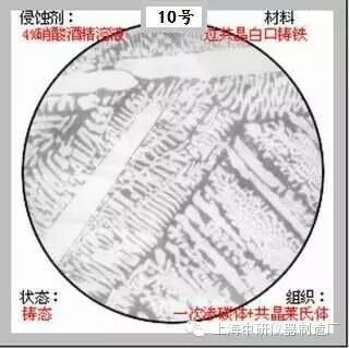

10、过共晶生铁—铸态-Fe3Cll+Ld,板条状是Fe3Cl,斑点状是Ld。

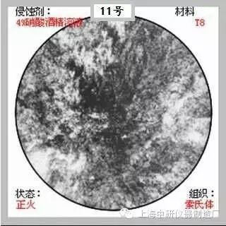

11、T8钢—正火态-S。细层片状F与Fe3C的机械混合物。

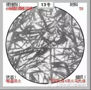

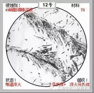

12、T8钢-等温淬火-B上+M+A残。B上是由成束的大致平行排列的条状F与分布在F条间的断续Fe3C组成的羽毛状组织。
13、T8钢-等温淬火-B下+M+A残。B下是呈扁片状的过饱和F与分布在F内的短针状Fe3C的两相混合物。

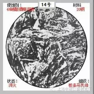

14、20钢-淬火-板条M。

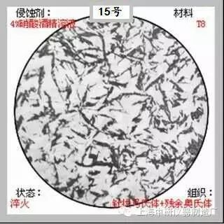

15、T8钢-淬火-针状M+Ar。高碳M呈针状,互成一定的角度。

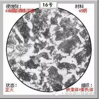

16、45钢-正火-F+S。白色条块状为F。沿晶界析出;黑色块状为S。

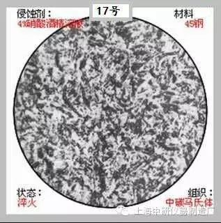

17、45钢-860度水淬-860度水淬-中碳M。M成板条和针状混合分布。

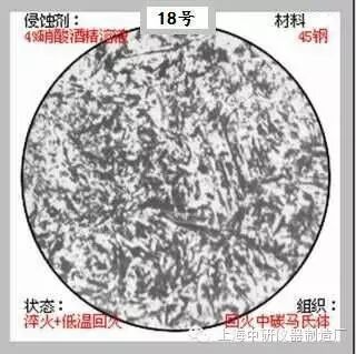

18、45钢-860度水淬低回火-回火中碳M。

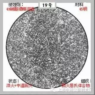

19、45钢-860度水淬中温回火T。回火T是从M分解出的F基体上分布极细粒状Fe3C的混合物组合。

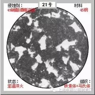

21、45钢-780度水淬-亚温淬火组合F+M。M呈黑色,F为白色。

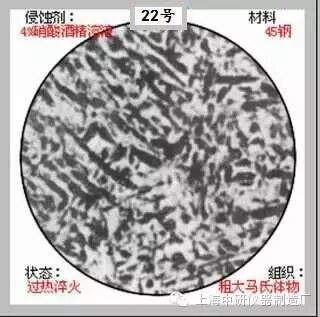

22、45钢-1100度水淬-水淬过热淬火组织M。

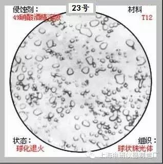

23、T12球化退火-球状P。是F基体上分布颗粒状Fe3C。白色为F基体,白色小颗粒为Fe3C。

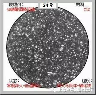

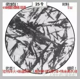

24、T12-780水淬低温回火-回火M和粒状Fe3C。黑色为隐针状回火M,白色颗粒为Fe3Cll。

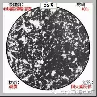

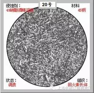

26、40cr调质-回火S。白色F基体上分布着细的浅黑色颗粒Fe3C。

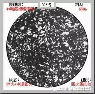

27、65mn淬火低温回火-回火T。白色F基体上分布极细的黑色Fe3C颗粒,它仍保持M位向。

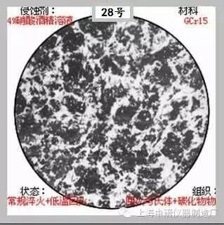

28、GCr15常规淬火低温回火-回火M及细颗粒碳化物+A残。

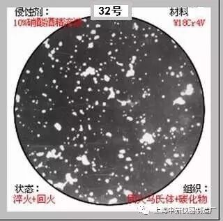

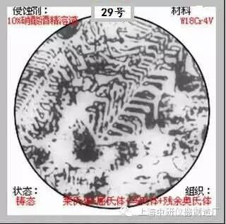

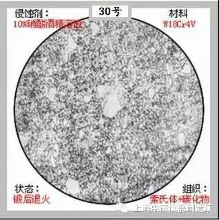

29、W18Cr4V 铸态-Ld+T+M+Ar。共晶Ld呈鱼骨状分布。
30、W18Cr4V退火-S+碳化物。基体为S,S呈暗黄色,白色块状为共晶碳化物,白色细小颗粒为二次碳化物。
