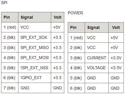

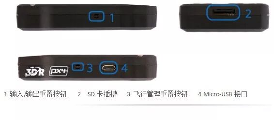

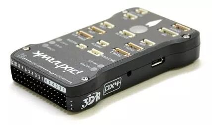

接口定义
PixHawk接口定义如下图所示:
正面
Pixhawk飞控和MissionPlanner地面站安装调试的图2
两侧与底部
Pixhawk飞控和MissionPlanner地面站安装调试的图3
顶部
                       Pixhawk飞控和MissionPlanner地面站安装调试的图4

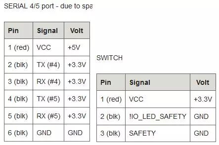

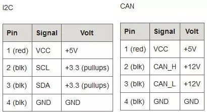

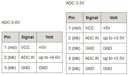

引脚定义
接口与引脚定义
http://www.pixhawk.com/modules/pixhawk
Pixhawk飞控和MissionPlanner地面站安装调试的图5Pixhawk飞控和MissionPlanner地面站安装调试的图6
Pixhawk飞控和MissionPlanner地面站安装调试的图7
Pixhawk飞控和MissionPlanner地面站安装调试的图8
Pixhawk飞控和MissionPlanner地面站安装调试的图9

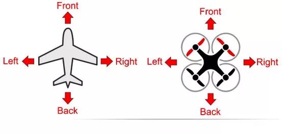

机头指向和方向

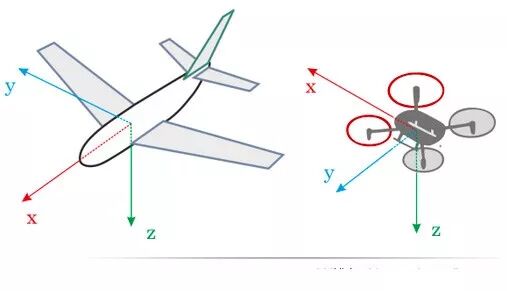

以固定翼与四旋翼飞行器为例,下图是无人机的载体坐标系:
  • 载体重心为坐标原点
  • 载体前进方向为x轴正方向
  • 载体水平姿态时垂直向下为z轴正向
  • 载体飞行方向指向右为y轴正向(x,y和z轴满足右手螺旋准则)
Pixhawk飞控和MissionPlanner地面站安装调试的图10
飞行方向示意图(俯视):
   Pixhawk飞控和MissionPlanner地面站安装调试的图11

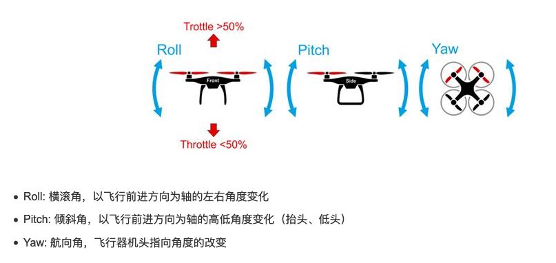

    Pixhawk飞控和MissionPlanner地面站安装调试的图12多旋翼飞行器的飞行姿态角

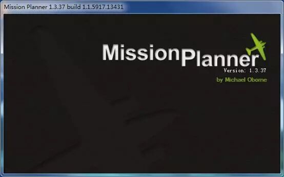

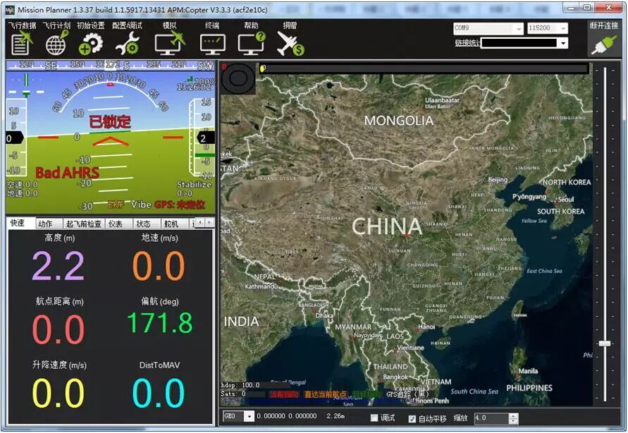

安装地面站软件(MissionPlanner,MP)本机安装版本v1.3.37
Pixhawk飞控和MissionPlanner地面站安装调试的图15

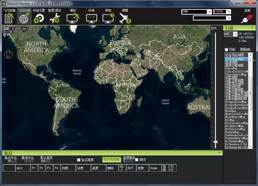

地图加载方法:飞行计划->右侧地图下拉菜单->必应混合地图
Pixhawk飞控和MissionPlanner地面站安装调试的图16

拔掉飞控上所有设备,只留蜂鸣器。使用USB线连接飞控和电脑USB。
进入飞行数据页面,在右上角串口号选择下拉列表中的PX4 FMU串口号,本机是COM9,波特率为115200。 注意不要点击右侧的“自动连接”。
Pixhawk飞控和MissionPlanner地面站安装调试的图17

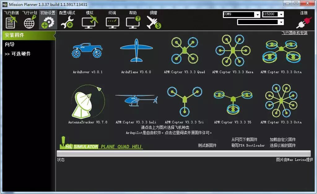

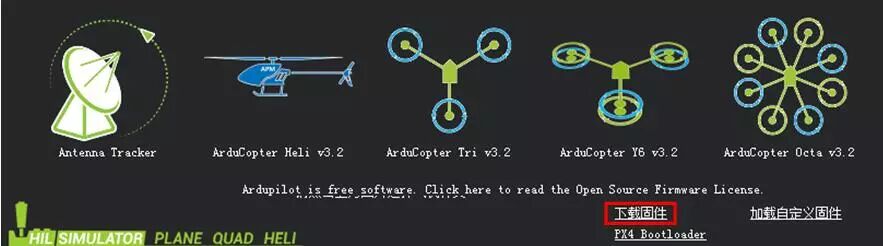

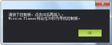

升级飞控固件
选择: 初始设置->安装固件
Pixhawk飞控和MissionPlanner地面站安装调试的图18
直接安装
选择
Pixhawk飞控和MissionPlanner地面站安装调试的图19
表示下载四旋翼最新固件,弹出是否继续对话框,选择“是”,等待安装完成,会出现短暂的音乐声。
Pixhawk飞控和MissionPlanner地面站安装调试的图20
声音停止后点击“确定”。此时如果是第一次刷AC3.2固件,则会提示需要进行罗盘重新校准。
进入“飞行数据”页面,右上角选择PX4所在的COM端口(本机为COM9)和115200波特率,点击右上角“连接”图标即可连上飞控,获取飞控数据:
Pixhawk飞控和MissionPlanner地面站安装调试的图21
安装下载的固件
通过地面站安装固件页面中的“下载固件”按钮打开官方下载服务器。
Pixhawk飞控和MissionPlanner地面站安装调试的图22

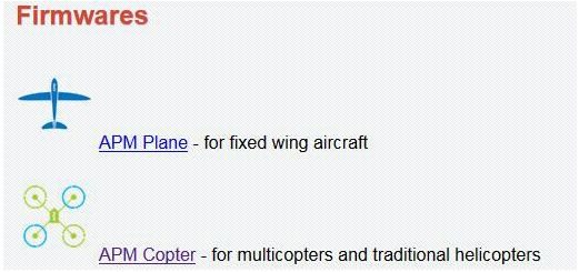

官方软件下载地址:
http://firmware.ardupilot.org/
选择固件Firmware中的APMCopter (多旋翼和传统直升机固件)
Pixhawk飞控和MissionPlanner地面站安装调试的图23

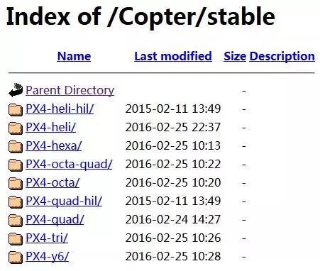

打开固件下载页面: 建议使用稳定版,点击stable,进入稳定版下载: http://firmware.ardupilot.org/Copter/stable/
Pixhawk飞控和MissionPlanner地面站安装调试的图24
PX4对应飞控文件名简单意思是:
  • heli表示直升机
  • hexa表示6旋翼
  • octa表示8旋翼
  • octa-quad表示4个旋翼,上下两层供8台马达的8旋翼
  • quad表示4旋翼
  • tri表示3旋翼

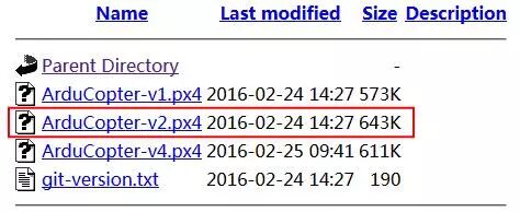

点击PX4-quad/进入下载页面:选择v2.px4版本,右键->将链接另存为下载:
Pixhawk飞控和MissionPlanner地面站安装调试的图25
如果要加载自定义固件,在地面站进入“初始设置”页面->加载自定义固件->弹出对话框选择刚下载的固件文件确定即可
地面站切换到“飞行数据”页面,设置好端口与波特率后,选择右上角连接连接图标即可看到飞控数据(高度、角度等)传回地面站并显示出来。此时主LED灯黄灯闪烁,LED红蓝闪烁表示自检;

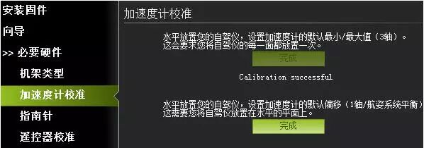

加速度计校准
点击左侧列表“加速度计校准”进入校准界面,按提示放置飞控,每一步完成后点击绿色“Click When Done”按钮;
提示如下:
  • Placevehicle level and press any key: 水平放置,然后点击按钮;
  • Place vehicle on its LEFT side and press any key: 以箭头所指方向的为底,立起来放置,然后点击按钮;
  • Place vehicle on its RIGHT side and press any key: 以箭头所指方向的右侧为底,立起来放置,然后点击按钮;
  • Place vehicle nose DOWN and press any key: 以箭头所指方向指向地面,立起来放置,然后点击按钮;
  • Place vehicle nose UP and press any key: 以箭头所指方向指向天空,立起来放置,然后点击按钮;
校准成功后提示;
如果安装最新地面站后界面为中文,按提示完成校准操作即可。
Pixhawk飞控和MissionPlanner地面站安装调试的图27

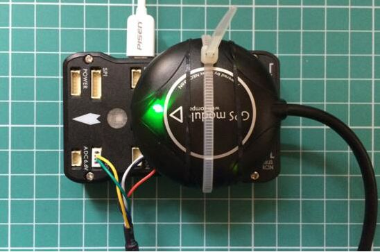

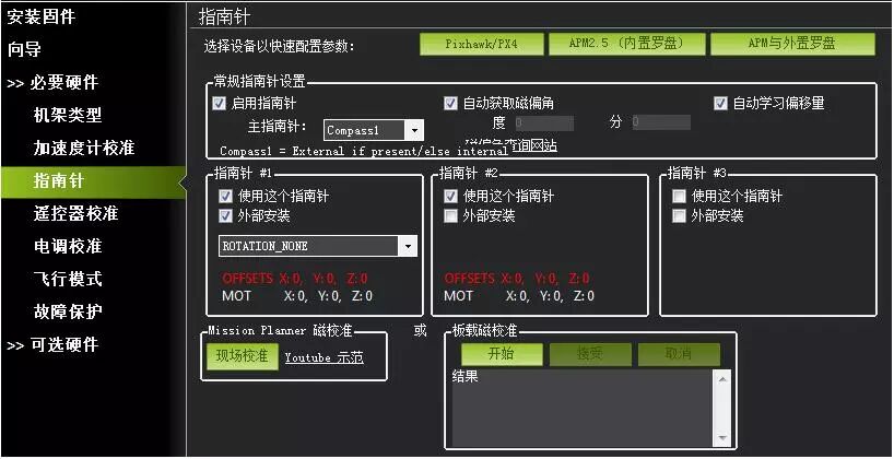

罗盘(指南针)校准
用捆扎带或皮筋将GPS天线与飞控固定好,确保二者正表面上箭头方向的向指向一致,注意一定要固定好,在后续的旋转过程中二者不能发生偏移!
Pixhawk飞控和MissionPlanner地面站安装调试的图28
罗盘校准一般装机前后各进行一次。 安装时GPS和飞控无特殊位置关系,美观方便即可。
点击列表中的“罗盘(Compass)”,选择“手动校准”,指南针1和2设置使用默认设置。
Pixhawk飞控和MissionPlanner地面站安装调试的图29

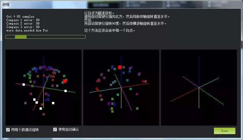

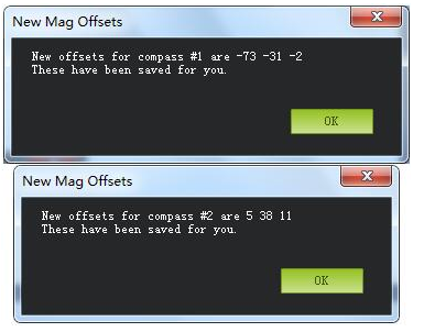

点击“现场校准”按钮,弹出对话框告诉我们将飞控绕所有轴做圆周运动,点击“ok”。用手拿着飞控和GPS固联体做各个方向的圆周旋转让飞控采集修正数据。
Pixhawk飞控和MissionPlanner地面站安装调试的图30
不断旋转飞控指向,数据采集自动结束后弹出偏移量提示,因为GPS中有指南站,飞控中也有指南针,因此弹出两个偏移量提示:
Pixhawk飞控和MissionPlanner地面站安装调试的图31

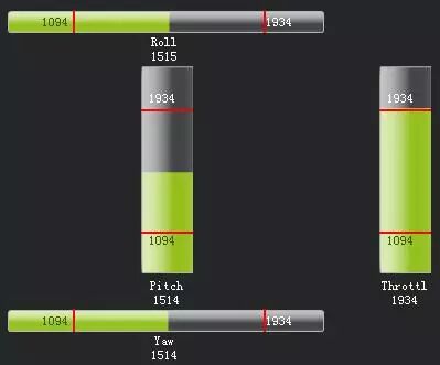

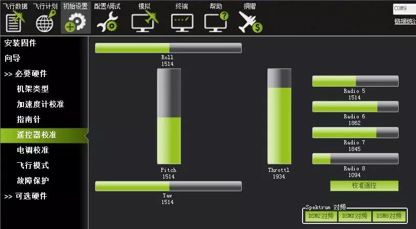

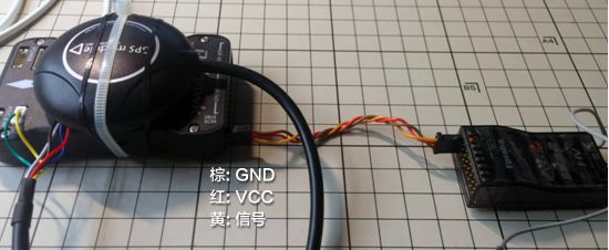

遥控器校准
GPS校准后,断电后按照规范(飞控正面放置时引脚从上至下依次为: -,+,信号)的连接方法接上R7008SB接收机连接飞控RC端口(本文使用Futaba T14SG标配接收机)进行遥控器校准。 注意: 接收机接错,飞控极有烧毁的可能。
Pixhawk飞控和MissionPlanner地面站安装调试的图32
Futaba R7008SB接收机输出 黄色: 信号 ;红色: 正极 ;棕色: 地线
打开遥控器,打开地面站,连接飞控,进入初始设置->遥控器校准页面:
Pixhawk飞控和MissionPlanner地面站安装调试的图33

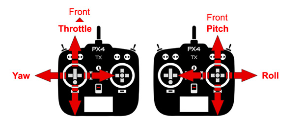

注意,遥控器左右摇杆控制4个柱面(正确的方向在图下文字中做出了说明)只有升降舵为反向。
正向:表示上下左右和摇杆操作一致,例如,向左打杆,输出变小,向上打杆,输出变大
反向:表示上下左右和摇杆操作相反,例如,向左打杆,输出变大,向上打杆,输出变小。
油门推到顶/油门降到底(正向为正确(如果油门推上去输出反而下降,则需要在遥控器设置中将油门反向)
Pixhawk飞控和MissionPlanner地面站安装调试的图34
左摇杆打到最左/左摇杆打到最右(方向、航向、偏航:机头指向,正向为正确),右摇杆打到最左侧/右摇杆打到最右侧(副翼-横滚,正向为正确);
 Pixhawk飞控和MissionPlanner地面站安装调试的图35

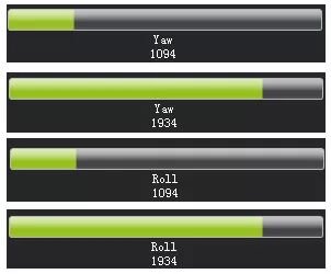

右摇杆推到顶/右摇杆打到底(升降:右摇杆上下,反向为正确)
 Pixhawk飞控和MissionPlanner地面站安装调试的图36

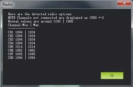

所有摇杆均在1094-1934之间变化,满足要求。
点击“校准”,将遥控器左右摇杆重复打到最值,即左右摇杆在最大值上不停转圈,得到校准数据如下:
Pixhawk飞控和MissionPlanner地面站安装调试的图37
操作完成后点击“完成时点击”按钮,弹出完成提示对话框点击“ok”后将弹出校准数据:
 Pixhawk飞控和MissionPlanner地面站安装调试的图38

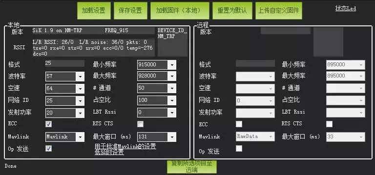

连接数传与地面站
连接1台数传
保持数传与计算机的连接,打开地面站
如果只想对数传参数进行操作、修改,此时不要点击右上角的“连接”图标

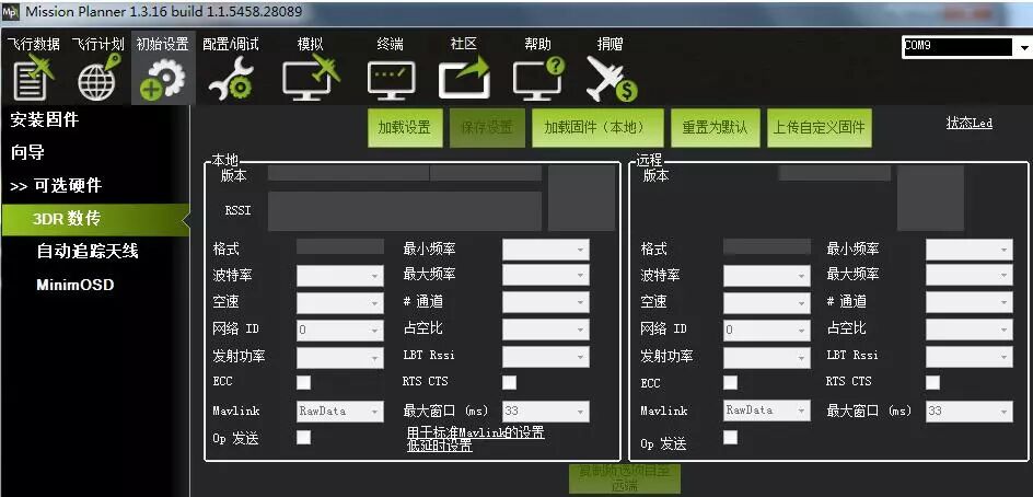

进入初始设置页面->可选硬件->3DRradio:
Pixhawk飞控和MissionPlanner地面站安装调试的图41
设置端口号与波特率,端口为5.1中识别的USB转串口的端口(本机为COM3),波特率为57600
Pixhawk飞控和MissionPlanner地面站安装调试的图42

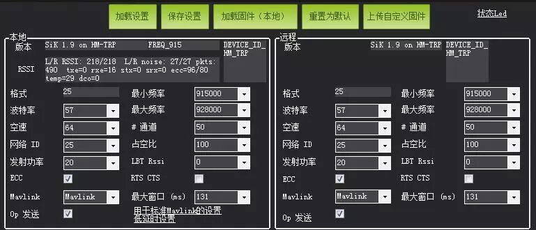

 点击“加载设置”地面站连接飞控,获取设置参数:
Pixhawk飞控和MissionPlanner地面站安装调试的图43
注意:此时由于计算机只加载了一个数传,如果修改参数则另外一台(远端)参数将不会被修改,因此修改后两台数传会连不上。也就是说,当只连接1台数传时,不要修改参数,以免出现问题。
连接2台数传
注意:
如果需要修改数传参数,必须同时连接两台数传,修改完一台的参数,通过“复制所选项至远端”按钮将修改的参数复制到另一台数传,否则会出错。
使用另一根micro USB线将另一台数传连接上计算机。
Pixhawk飞控和MissionPlanner地面站安装调试的图44
连接好后,再次点击“加载设置”等待连接后远程数传的参数也出现了,且跟本地数传参数一致。如果要改本地参数,修改后“保存设置”,一定要选择通过“复制所选项至远端”,将两台数传参数同步一致。
Pixhawk飞控和MissionPlanner地面站安装调试的图45
