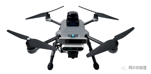

P450基于Pixhawk V4开源飞控架构,通过内走线设计集成了高性能旋翼动力系统,使用者可轻易实现室内/室外的简易飞行控制;同时搭载Nvidia Jetson Xavier NX机载计算机,内置ROS(机器人操作系统)环境下的无人机控制程序与多种前沿算法,可一键实现目标识别、激光SLAM、视觉避障等功能。所有功能及相关算法均通过开源项目Prometheus发布了源代码与仿真脚本,使P450在用户手中真正做到到手即飞,即刻开发。

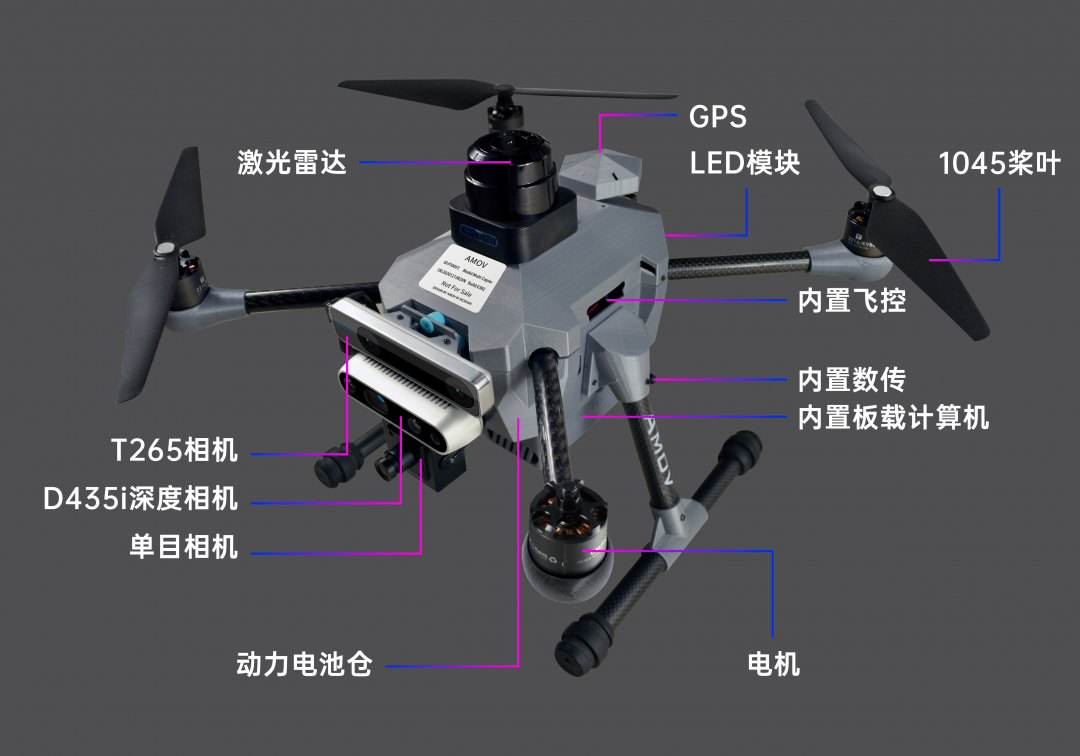

作为Prometheus系列的第三代无人机平台,P450采用了3D打印外壳&轻量化碳管机架的设计。在维持以往型号续航时间的前提下,提高了传感器的搭载量,可在Prometheus系统的支持下,实现更多、更丰富的功能。同时,P450作为具备高拓展性的二次开发平台,也支持使用者自行加装其他设备,满足不同的研发需求。

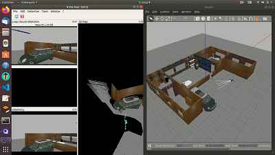

在激光雷达SLAM的基础上,阿木实验室一直在探寻其他采用不同传感器的高效率SLAM方案。现在,除了经典的Cartographer激光雷达SLAM建图以外,P450的SLAM模块还可通过DEMO脚本实现RTAB-Map、Octomap及RGB-D三维环境建图等不同的SLAM方案,满足各种室内无人机的开发要求。
