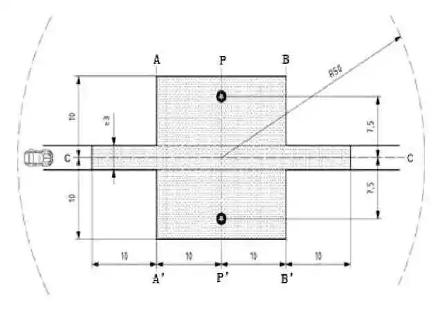

②为了更好的将声压级测量与“中国工况”的车速更好结合,如图1所示,GB 1495新标准的测量速度由GB 1495-2002标准汽车行驶到加速起始线(AA′线)的50km/h,变为了汽车参考点通过传声器位置时(PP′线)的车速为50km/h±1km/h;
③GB 1495新标准改变了GB 1495-2002标准对于轻型汽车固定采用2、3挡进行测量的方式,选取加速度最接近市区加速工况的挡位进行测量,以尽可能复现汽车在市区加速行驶时的常用挡位。
GB 1495汽车加速噪声标准限值加严情况研究的图6
图1 测量场地及声级计的布置简图

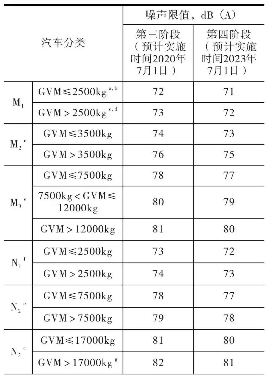

2.1 GB 1495新标准限值表
GB 1495汽车加速噪声标准限值加严情况研究的图12
GB 1495新标准限值分为第三阶段和第四阶段,对汽车的分类主要依据汽车最大总质量的大小,设定了不同的限值,汽车的最大总质量越大,则对应的限值越大,并在附加条款中,对特殊车型给予了1dB(A)-4 dB(A)的限值宽松,详见表1。
表1 GB 1495新标准汽车加速行驶车外噪声型式检验限值表
GB 1495汽车加速噪声标准限值加严情况研究的图13
注:对特殊车型的限值宽松说明,详见以下a~g 附加条款(可叠加):
a GVM≤2500kg的M1类车型:如属于越野车(G类),或采用中置(后置)发动机且后轴参与驱动时,其限值增加1dB(A);其中,采用中置发动机仅后轴驱动的车型如果其驾驶员座椅“R”点离地高度≥800mm,其限值再增加1dB(A)。
b GVM≤2500kg的M1类车型:如PMR>120 kW/t,其限值增加1dB(A);其中,如PMR>160 kW/t,其限值再增加2dB(A)。
c GVM>2500kg的M1类车型:如属于越野车(G类),或其驾驶员座椅“R”点离地高度≥850mm,其限值增加1dB(A)。
d GVM>2500kg的M1类车型:如PMR>160 kW/t,其限值增加2dB(A)。
e M2,M3,N2,N3类车型:如试验时采用多于两轴行驶,其限值增加1dB(A);如试验时采用多轴驱动,其限值再增加1dB(A)。
f N1类车型:如属于越野车(G类),或试验时后轴参与驱动,其限值增加1dB(A)。
g GVM>17 000kg的N3类车型:如属于越野车(G类),其限值增加1dB(A)。

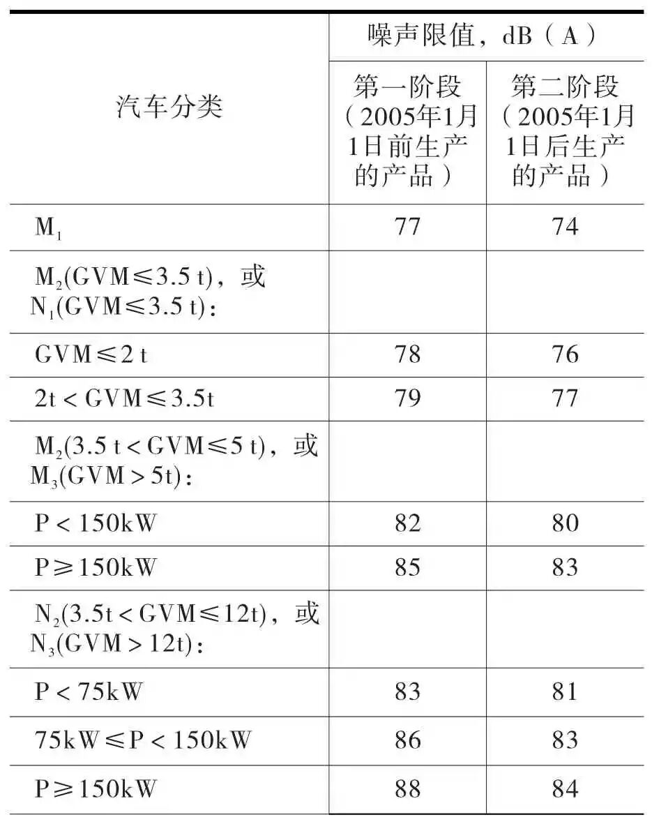

2.2 GB 1495-2002限值表
GB 1495汽车加速噪声标准限值加严情况研究的图15
GB 1495-2002标准,主要依据轻型汽车最大总质量和重型汽车发动机最大额定功率的大小,设定了不同限值,对特殊车型给予了1dB(A)-4 dB(A)的限值宽松,详见表2。
表2 GB 1495-2002标准汽车加速行驶车外噪声限值表
GB 1495汽车加速噪声标准限值加严情况研究的图16
说明:
a)M1,M2(GVM≤3.5t)和N1类汽车装用直喷式柴油机时,其限值增加1dB(A)。
b)对于越野汽车,其GVM>2t时:如果P<150 kw,其限值增加1dB(A);如果P≥150 kW,其限值增加2dB(A)。
c)M1类汽车,若其变速器前进挡多于四个,P>140 kW,P/GVM之比大于75 kW/t,并且用第三挡测试时其尾端出线的速度大于61km/h,则其阻值增加1dB(A)。

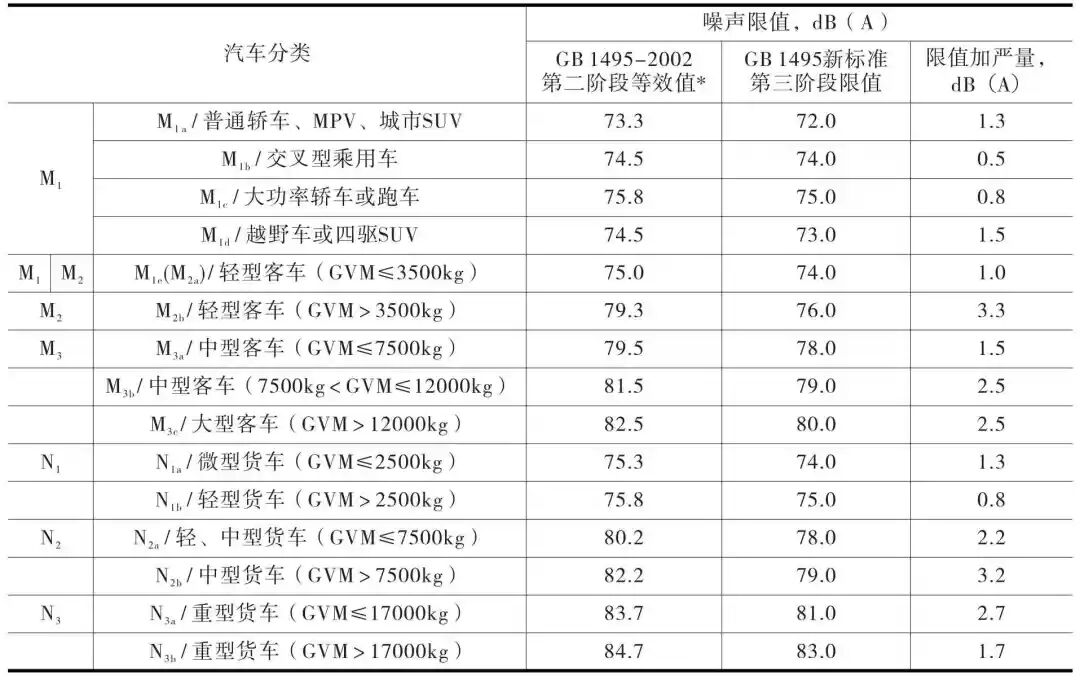

3.2 GB 1495新标准限值的加严状况
GB 1495汽车加速噪声标准限值加严情况研究的图20
如表3所示,根据“中国加速行驶车外噪声数据库”,本标准第三阶段限值与GB 1495-2002标准第二阶段限值相比,轻型汽车(M1,M2(GVM≤3500kg),N1类)限值整体加严了1.0dB(A)左右,重型汽车(M2(GVM>3500kg),M3,N2,N3类)限值整体加严了2.5 dB(A)左右[15]。第四阶段限值在第三阶段限值的基础上均再加严了1.0dB(A)。
* GB 1495-2002第二阶段限值为减除测量方法改变影响后,与GB 1495新标准等效的限值
《汽车加速行驶外噪声限值及测量方法(修订GB 1495-2002)》项目组依据“中国加速行驶车外噪声数据库”的现有203辆样车试验数据测算,第三阶段限值实施以后,轻型汽车预计的淘汰率为15%左右,其中对于公众反映较为强烈的大功率跑车、越野车等车型的淘汰率为20-30%;重型汽车,尤其是在市区经常行驶的M3类大客车及公交车,N2、N3类物流车、自卸车、渣土车、垃圾车等类别汽车,淘汰率为20-30%。第四阶段限值预计的淘汰率与第三阶段的淘汰率水平相当。

表3 GB 1495新标准与GB 1495-2002标准第二阶段限值等效对比
