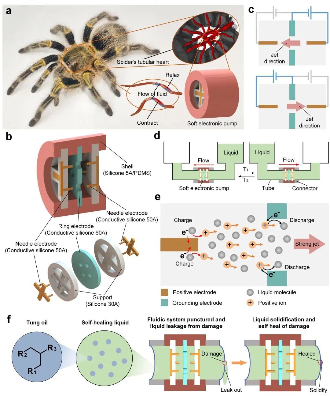

在生物学界,蜘蛛体内含有一套独特的生物液压系统,其心脏是核心动力部件,既可用于驱动也可以用于自愈。那么对于液压动力系统/机器人系统而言,能否研究出一种液压泵,其功能类似于蜘蛛心脏,既能驱动又能自愈呢?基于此启发,邹俊课题组设计了世界首个可通过自身液体自愈的柔性电液
结构与原理
电响应液压泵无需移动部件就能实现液体的运动与操控。邹俊课题组发现由柔性硅橡胶材料制成的针孔电极对也可实现电流体的动力输出,从而设计出了由全柔性材料制作的柔性电液泵。研究人员为了实现类似血液的自愈功能,对柔性电液泵泵送的电响应液体进行了改进。最终,在普通的电响应液体中均匀融入桐油液体,便可使得电响应液体成为一种可修复破损硅橡胶外壳的自修复液体,实现了液体的泵送和自修复双重功能。事实上,桐油是一种干性油,其在空气中可固化成膜,而该膜可用于修复受损的柔性材料。因此,改进后的液体既具备电流体的驱动性能又具备桐油的修复功能。电液泵由多个柔性针孔电极对组成,当柔性针电极通静电正极和柔性孔电极接地时,可在电极对之间产生强大的射流,进而实现泵送功能。由于针电极对称布置在孔电极两侧,通过电路的切换,柔性电液泵可快速实现流体的正反向流动,成为一个高度可控的双向变量液压泵
浙大邹俊教授、张超副研究员课题组Nat. Commun.:便携、静音、可自愈的电液泵的图2
柔性电液泵的结构,原理以及自愈
柔性电液泵的泵送
柔性电液泵的自愈

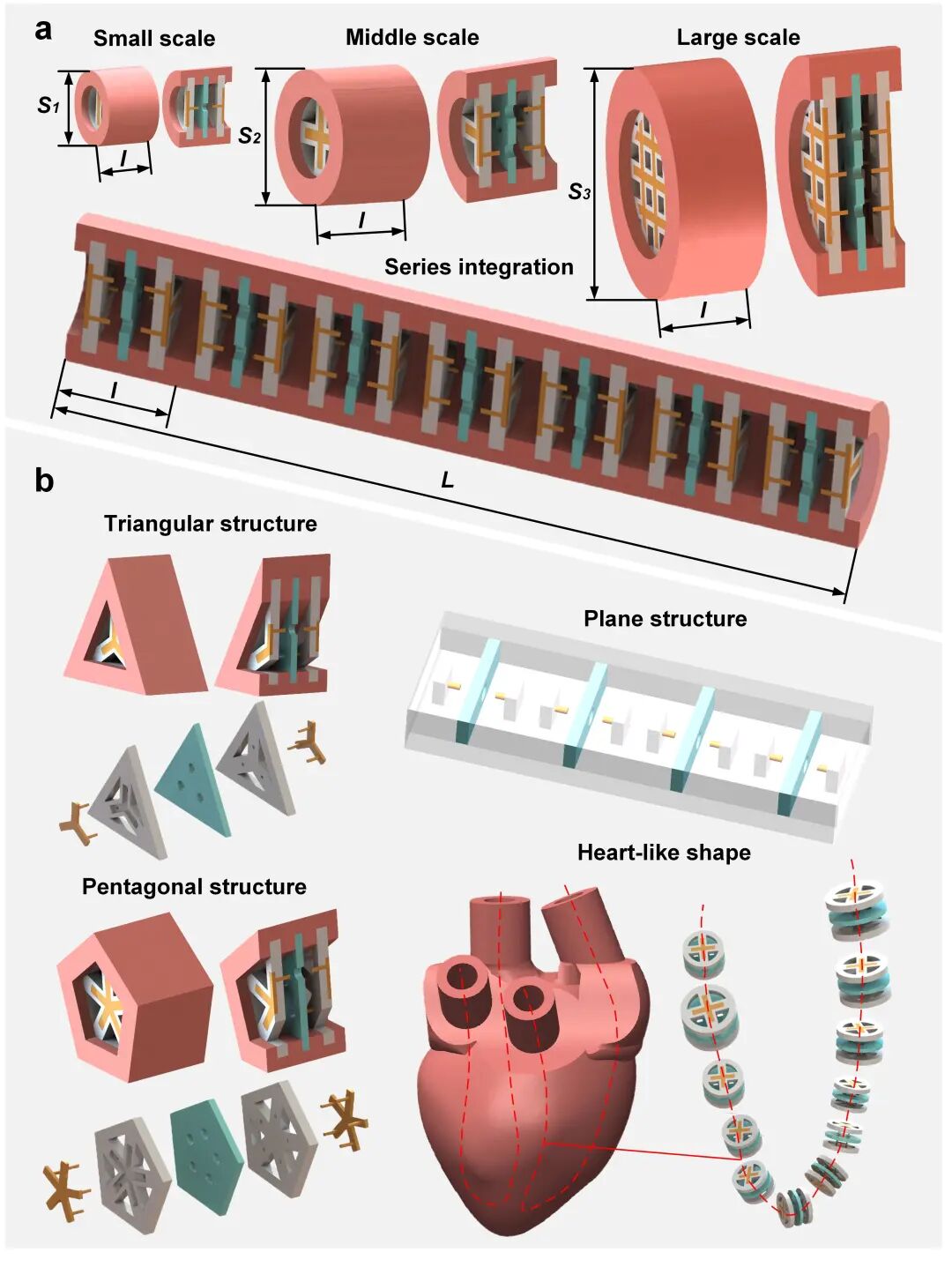

不同的液压系统或机器人对于泵的形貌和泵送能力的需求是不一样的,该研究的柔性电液泵的尺寸和形状可根据实际系统或机器人的需求进行定制,变化万千,从而可以适应不同的液压系统或机器人。
浙大邹俊教授、张超副研究员课题组Nat. Commun.:便携、静音、可自愈的电液泵的图3
各种尺寸及形貌的柔性电液泵

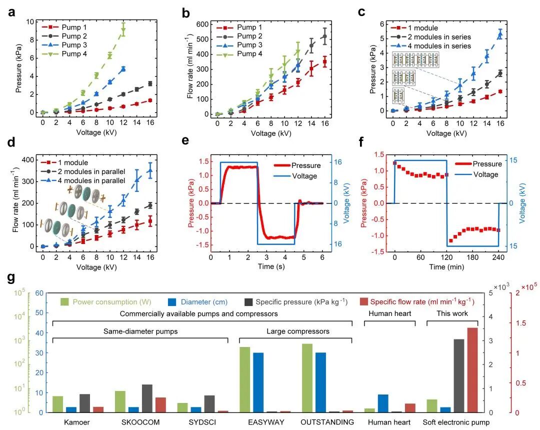

柔性电液泵通过针孔电极对产生流动,其可产生较大的流量与压力。由于柔性电液泵轻量化的柔性材料制成,其质量较轻,与同尺寸的传统的刚性泵相比,在同样的重量下产生更大的输出流量和压力,同时柔性电液泵的可携带性好
浙大邹俊教授、张超副研究员课题组Nat. Commun.:便携、静音、可自愈的电液泵的图4
柔性电液泵的泵送性能及性能对比

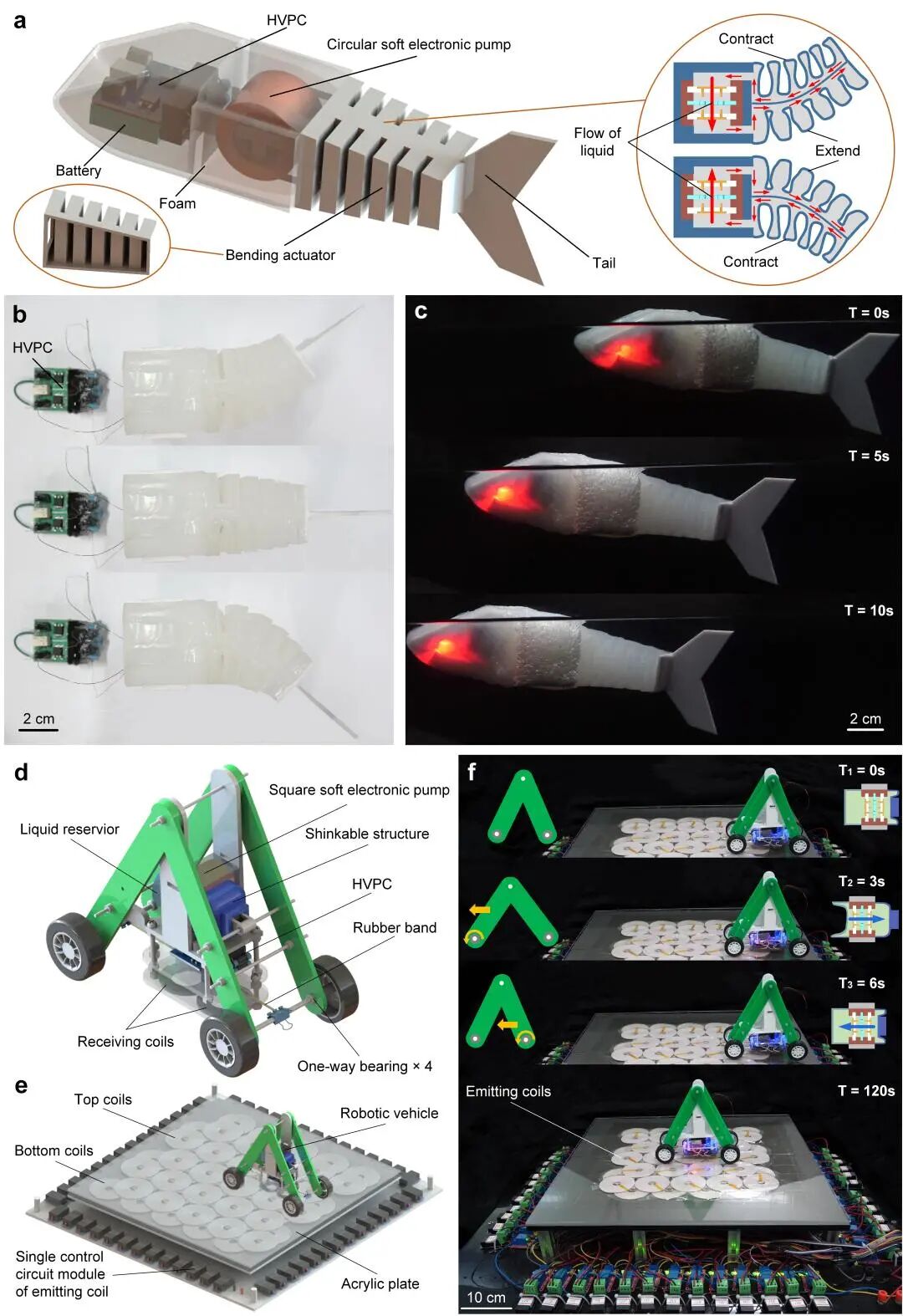

根据柔性电液泵的需求,自主设计了小型的驱动电路板。结合驱动电路,柔性电液泵可以嵌入不同的液压系统/机器人系统实现其运动与自愈,一条软体机器鱼与一个机器人小车充分展示了该泵的潜力。
浙大邹俊教授、张超副研究员课题组Nat. Commun.:便携、静音、可自愈的电液泵的图5
柔性电液泵驱动机器鱼及机器人小车
柔性电液泵驱动机器鱼
柔性电液泵驱动机器人小车
