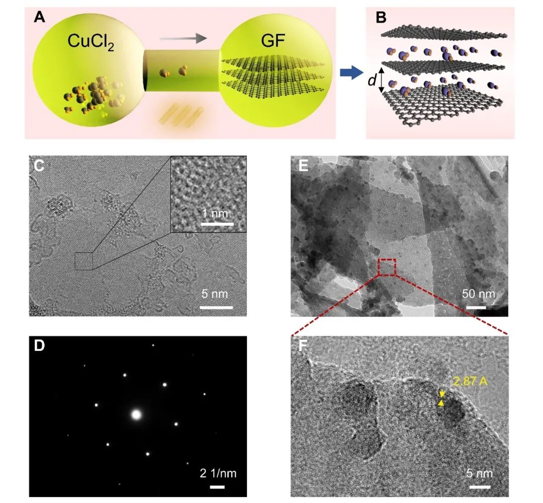

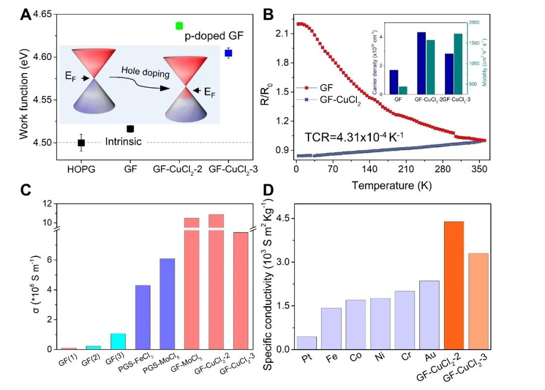

  • (1)制备了低密度、结构均匀的氯化铜(CuCl2)掺杂石墨烯膜(GF),证实了其导电率可达到1.09×107 S/m,比导电率超过大部分金属材料。

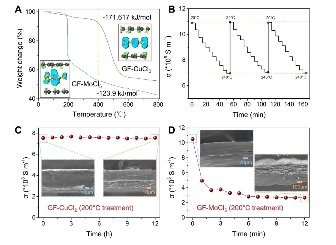

  • (2)解决了掺杂石墨烯材料温度稳定性差的难题,发现了GF-CuCl2的温阻系数仅有4.31×10-4 K-1,热稳定性可达到400 ℃,可长时间在200 ℃环境中工作使用,导电率基本维持不变;通过DFT计算揭示了其高温稳定性的原理。

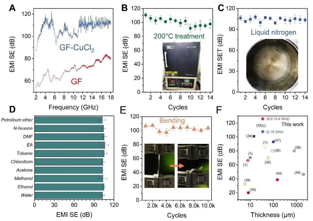

  • (3)证明了35 μm掺杂石墨烯膜的电磁屏蔽效能可达到126 dB,在相同的厚度下其屏蔽性能高于大多数文献报道的材料;且发现此材料在超低温、高温及腐蚀性环境中都可保持性能稳定。

图1 (A) GF-CuCl2的制备示意图。(B) GF-CuCl2的结构示意图。GF的晶格结构 (C) 和电子衍射 (D)。(E-F) GF-CuCl2的高分辨TEM图。

图3 (A) GF和GF-CuCl2的功函数对比。(B) GF和GF-CuCl2导电率与温度之间的依赖关系。(C) GF和GF-CuCl2导电率比较图。(D) GF-CuCl2和金属导体的比导电率对比。

图4 (A) GF-CuCl2和GF-MoCl5的热失重分析对及DFT结合能计算。(B) GF-CuCl2导电率与温度和时间的关系曲线。在200℃下长时间处理,GF-CuCl2 (C) 和GF-MoCl5 (D) 的导电率对比及经过12h热处理前后,GF-CuCl2和GF-MoCl5的截面形貌对比。

图5 (A) GF和GF-CuCl2的电磁屏蔽性能。GF-CuCl2在200 ℃ 高温(B)、超低温的液氮 (C) 和浸泡溶剂 (D)后的电磁屏蔽性能对比。(E) GF-CuCl2经弯折循环之后的电磁屏蔽性能对比。(F)电磁屏蔽材料性能比较。
