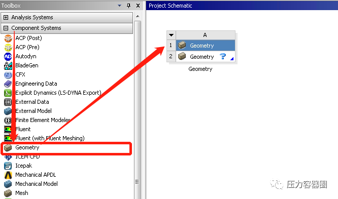

  1、启动Workbench18.0并建立分析项目
  选择主界面“Toolbox(工具箱)”中的“Component Systems”—“Geometry(几何)”命令,即可在“Project Schematic(项目管理区)”创建分析项目;
ANSYS WORKBENCH 稳态热传导分析案例的图1

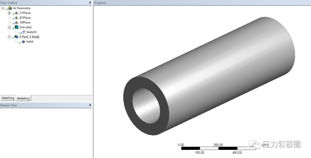

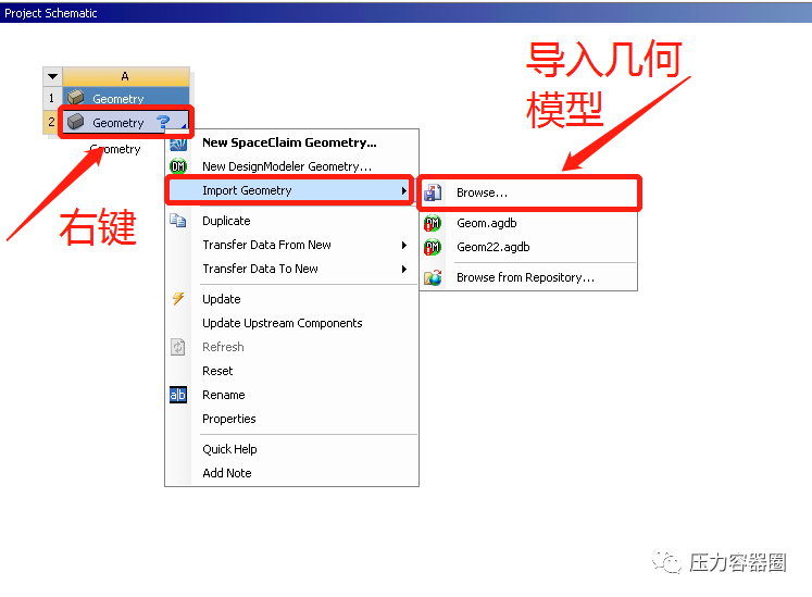

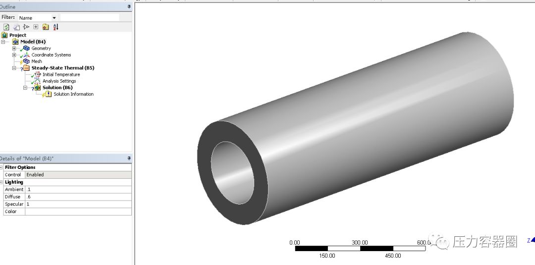

2、导入几何模型
右击Geometry,在弹出的快捷菜单中选择“Import Geometry”—“Browse”命令,选择需要打开的模型源文件,打开即可;
ANSYS WORKBENCH 稳态热传导分析案例的图2
ANSYS WORKBENCH 稳态热传导分析案例的图3

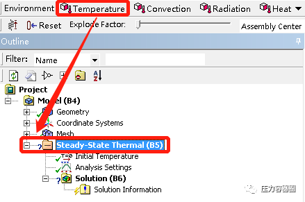

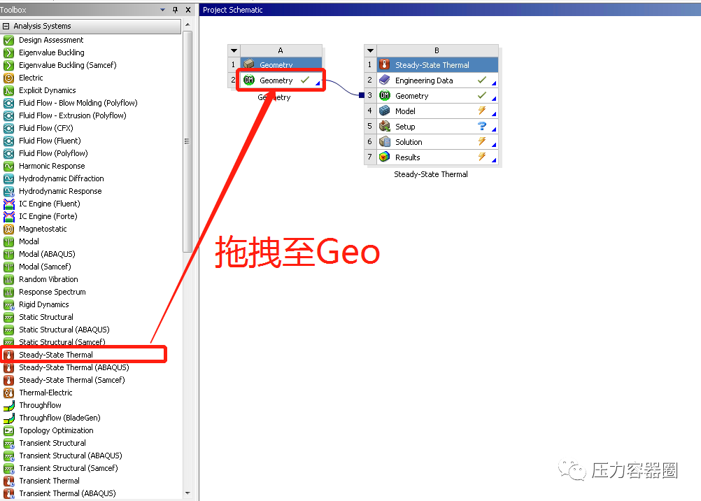

3、创建分析项目
  选择“Toolbox(工具箱)”—“Analysis Systems”命令中的“Steady-State Thermal(稳态热分析)”,并直接拖拽到项目栏的“Geometry”项中,实现项目数据共享。
ANSYS WORKBENCH 稳态热传导分析案例的图4

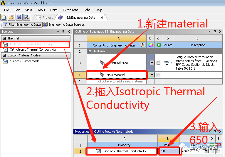

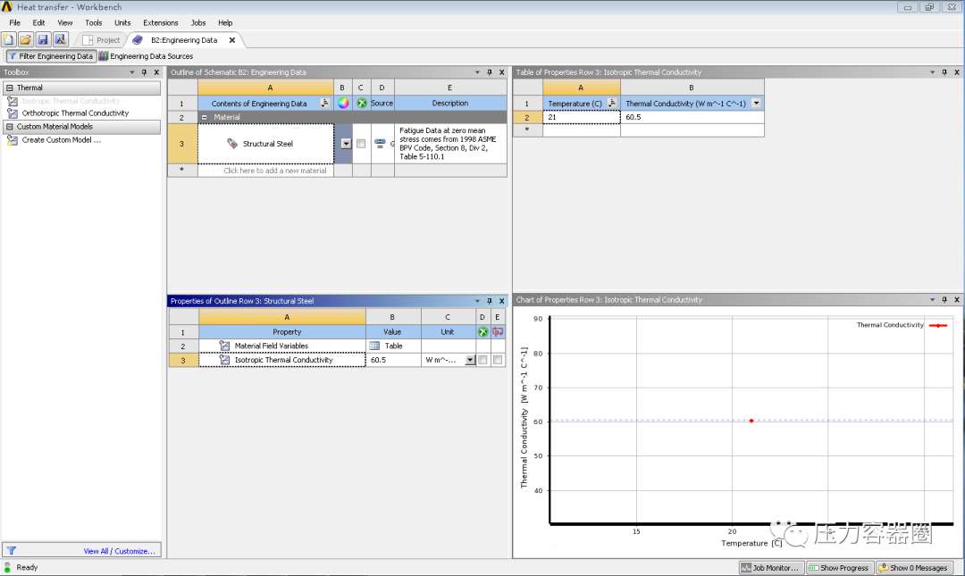

4、添加材料库
(1)双击项目B中B2栏的“Engineering Data”,进入材料参数设置界面;
ANSYS WORKBENCH 稳态热传导分析案例的图5
ANSYS WORKBENCH 稳态热传导分析案例的图6

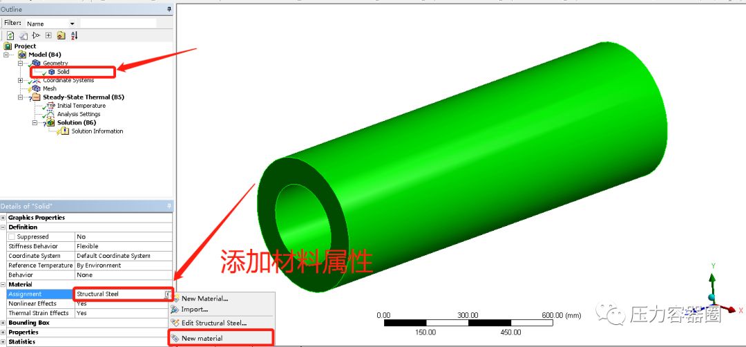

(2)点击Geometry下的solid,在下方的“Details of Solid”中给模型的各部分添加材料,单击参数列表Material下的Assignment,选择New Material,其余默认即可,模型定义材料成功;

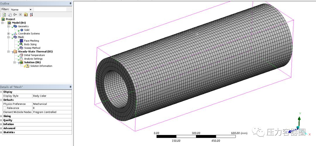

6、网格划分

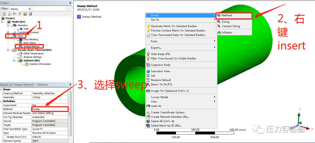

(1)点击Mesh,选择模型body,右键Insert设置网格划方式为Sweep Method;
ANSYS WORKBENCH 稳态热传导分析案例的图9

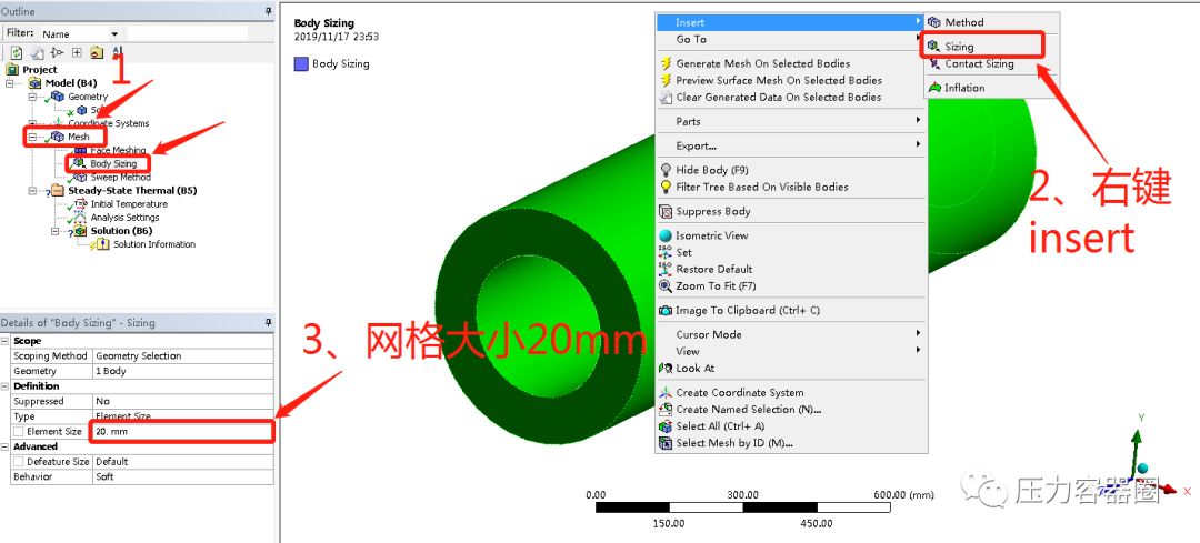

(2)选择模型body,右键Insert设置网格尺寸为20mm;
ANSYS WORKBENCH 稳态热传导分析案例的图10

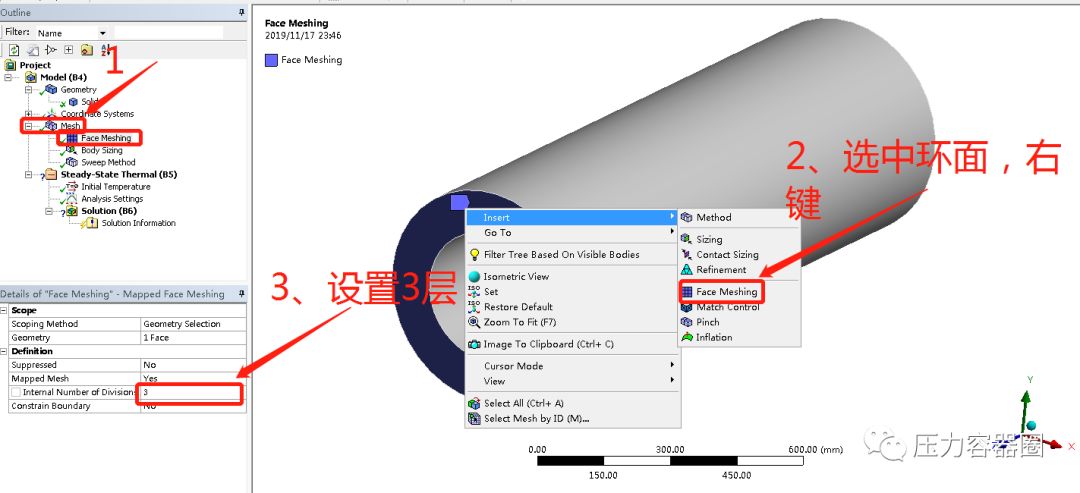

(3)选择模型端环面,右键Insert设置网格层数为3层(也可以更多层);
ANSYS WORKBENCH 稳态热传导分析案例的图11

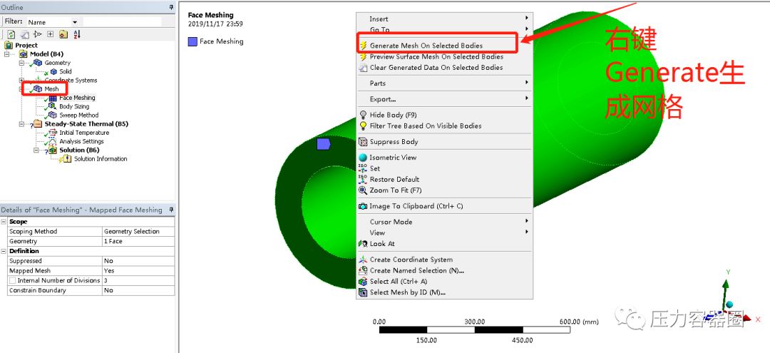

(4)右键点击Generate Mesh生成网格;
ANSYS WORKBENCH 稳态热传导分析案例的图12
ANSYS WORKBENCH 稳态热传导分析案例的图13

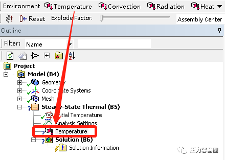

7、施加载荷及约束

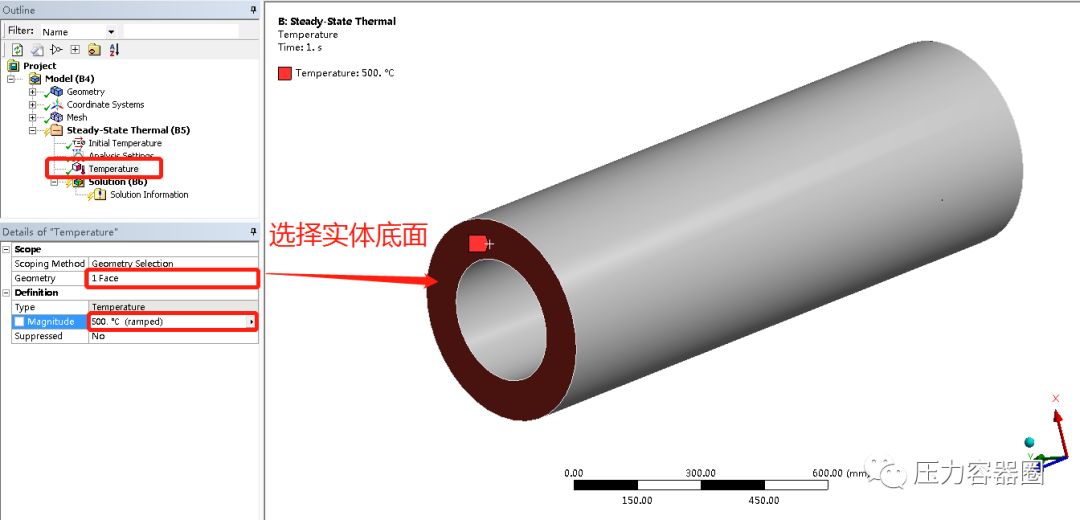

(1)添加温度边界条件1,选择模型一端面,并设置温度为500℃,其他默认设置;
ANSYS WORKBENCH 稳态热传导分析案例的图14
ANSYS WORKBENCH 稳态热传导分析案例的图15
ANSYS WORKBENCH 稳态热传导分析案例的图16

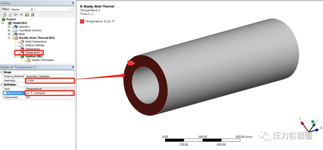

(2)添加温度边界条件2,选择模型另一端面,并设置温度为22℃,其他默认设置;

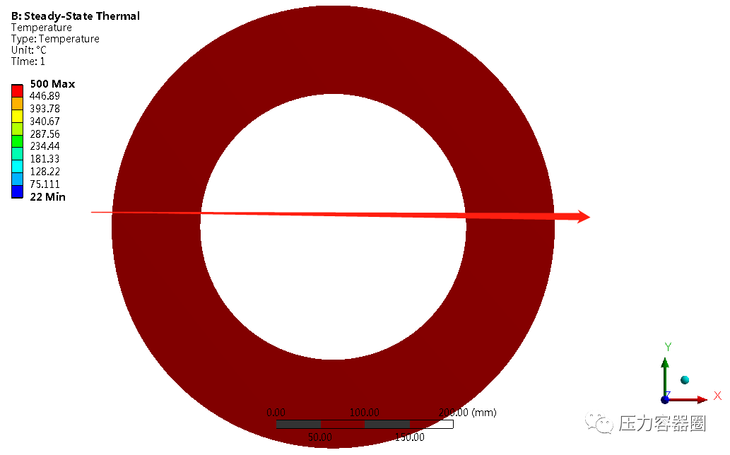

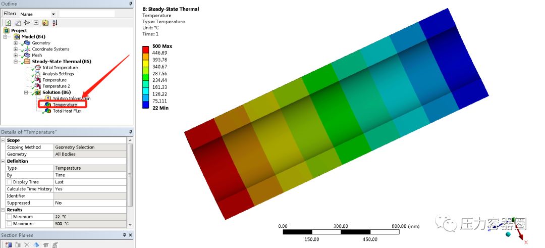

8、结果后处理
(1)右键点击solution,点击solve求解;

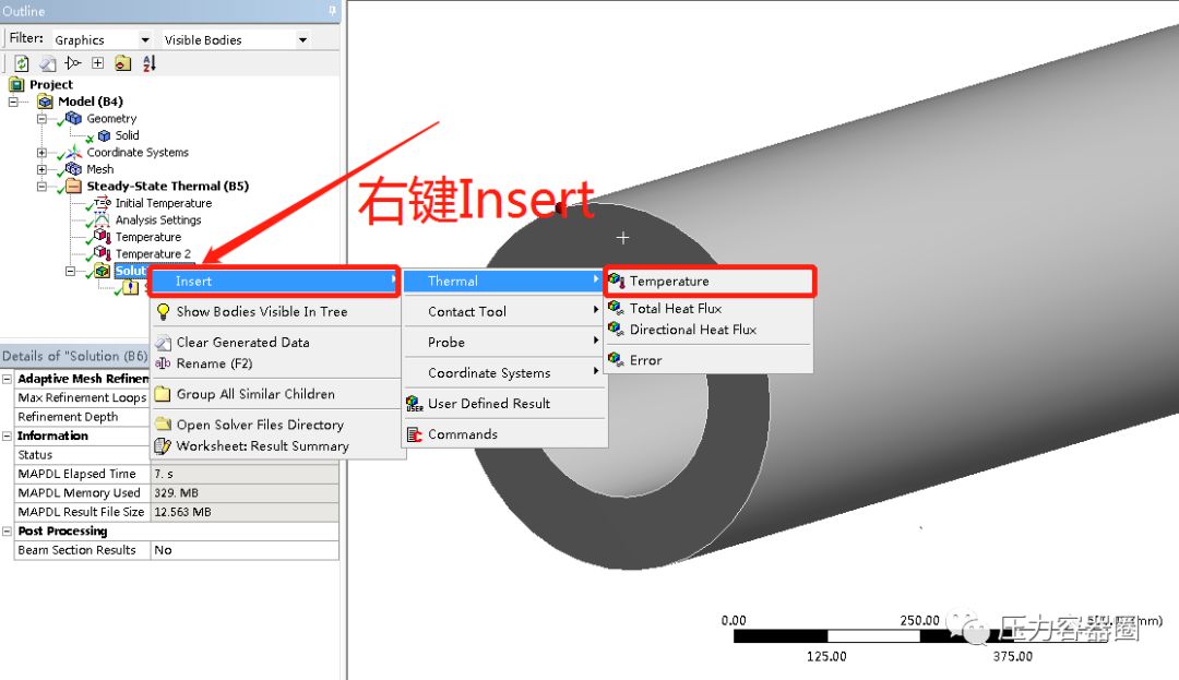

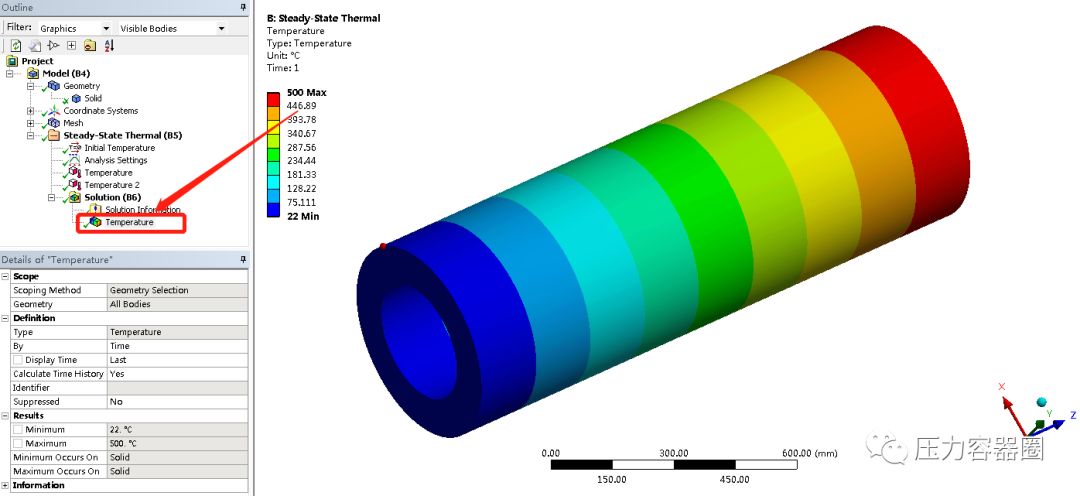

(2)求解完成后,右键点击solution,点击Insert—Thermal—Temperature;
ANSYS WORKBENCH 稳态热传导分析案例的图18

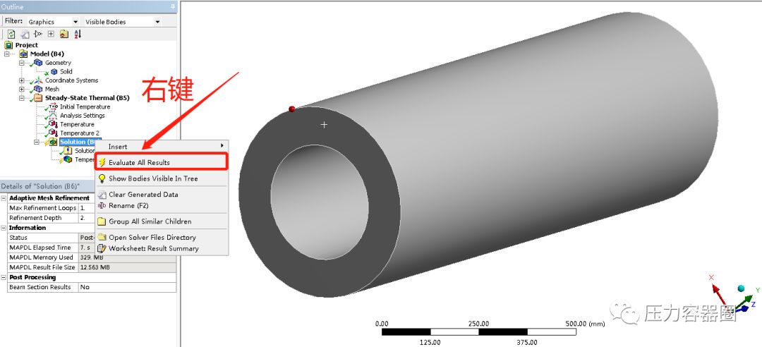

(3)右键点击solution,点击Evaluate All Results;操作及生成的结果如下图所示;
ANSYS WORKBENCH 稳态热传导分析案例的图19
ANSYS WORKBENCH 稳态热传导分析案例的图20

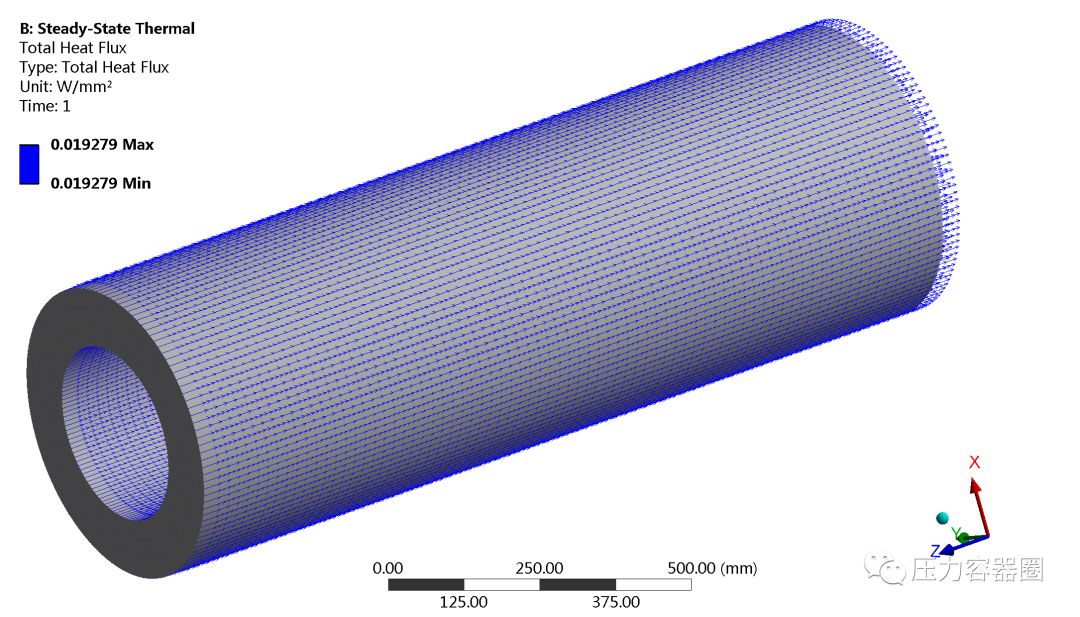

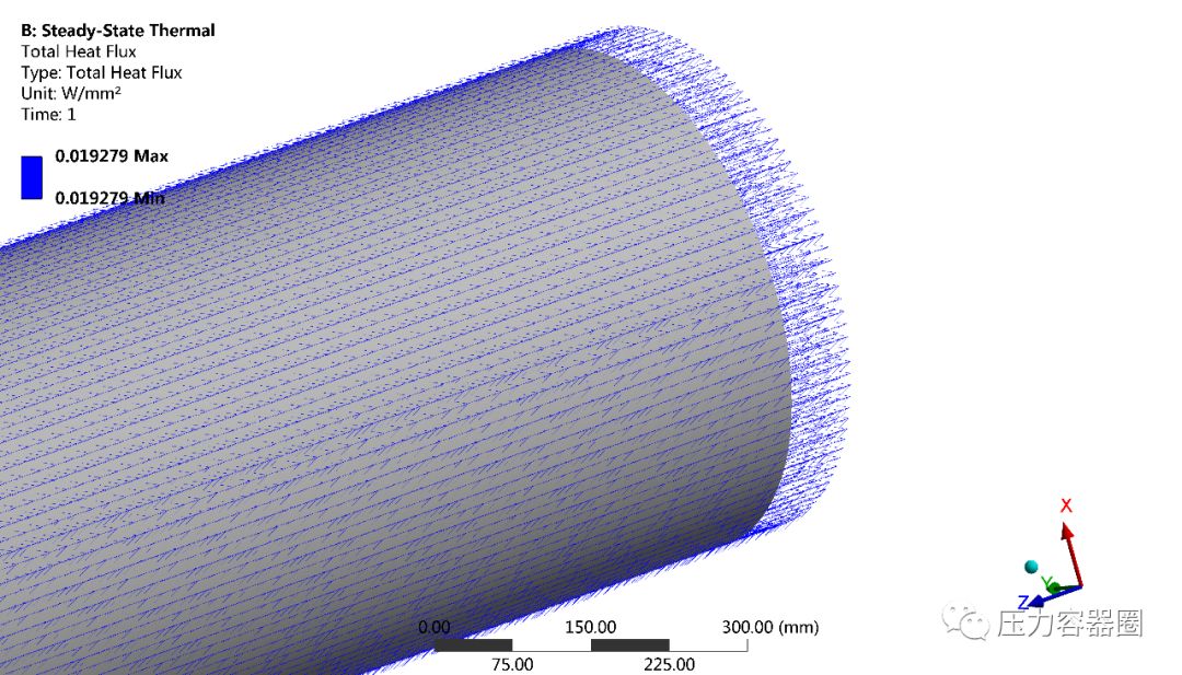

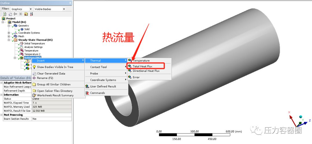

(4)求解完成后,右键点击solution,点击Insert—Thermal—Total Heat Flux;
ANSYS WORKBENCH 稳态热传导分析案例的图21
(5)右键点击solution,点击Evaluate All Results;操作及生成的热流量云图如下图所示;
ANSYS WORKBENCH 稳态热传导分析案例的图22
ANSYS WORKBENCH 稳态热传导分析案例的图23

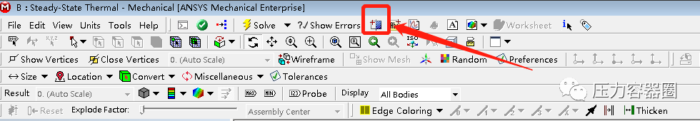

(6)单击图示剖面线选项,在下图视图下自左向右画一条水平剖面线,操作及圆柱体内部温度场的分布情况如下图所示;
ANSYS WORKBENCH 稳态热传导分析案例的图24
ANSYS WORKBENCH 稳态热传导分析案例的图25
ANSYS WORKBENCH 稳态热传导分析案例的图26
