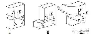

1裂纹的分类
使用弹性力学方法可以求得,在裂纹尖端处的应力的解析解为无穷大,此时应力值已经失去意义,一般采用应力强度因子作为判断结构是否安全的指标。目前的断裂力学研究主要集中在I型裂纹的开裂,数值计算工具也多集中在I型裂纹的计算上,因此以I型裂纹为例。

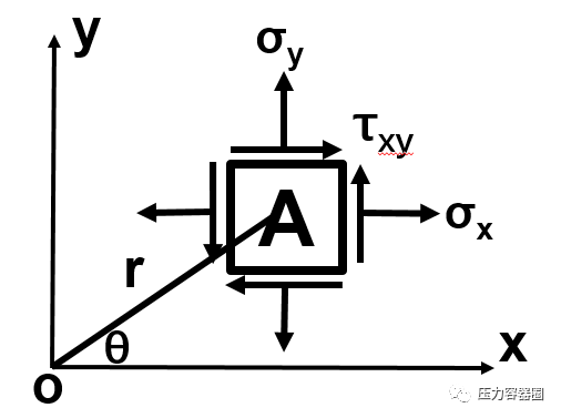

2裂纹尖端坐标系

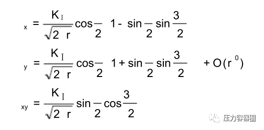

含有裂纹的无限大平板的I型裂纹尖端附近的应力为:
ANSYS Workbench 裂纹分析案例的图3
其中,K1I型裂纹的应力强度因子。

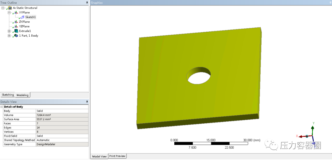

2、建立几何模型,本案例使用DesignModeler建立几何模型;

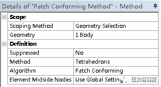

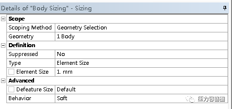

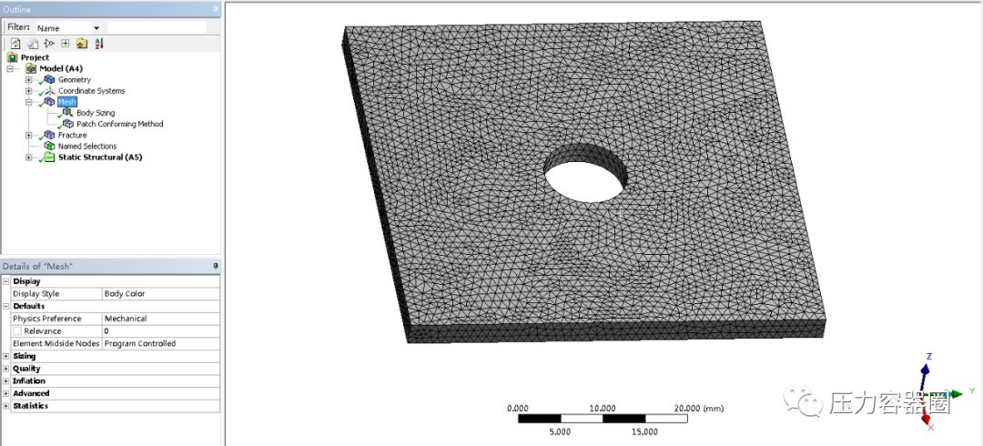

3、划分网格,必须采用四面体网格。本文划分单元特征尺寸1mm

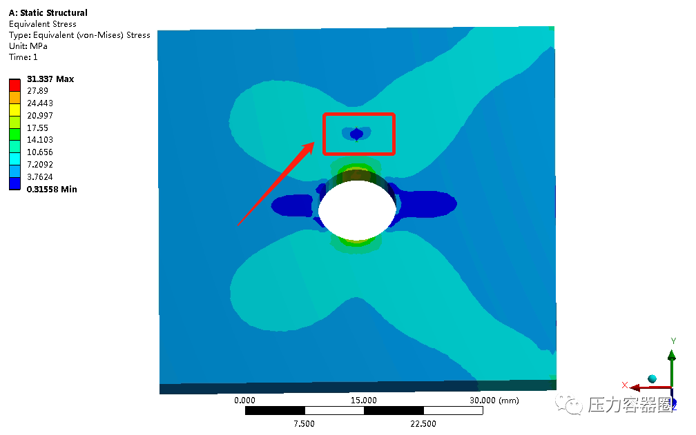

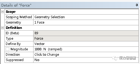

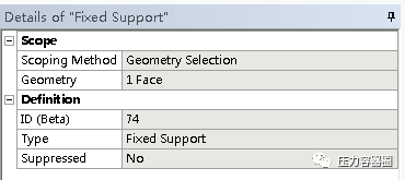

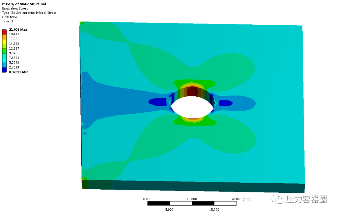

4、划分网格完成以后,首先进行一次静力计算,确保所有设置正确,对ANSYS Workbench 比较熟悉的同学可以省略这一步,静力计算时,试件的两个端面一个约束位移,另一个施加力1000N,方向沿试件轴向,使试件受拉。分析设置如图所示,可以看出,网格、约束、荷载等设置正常。

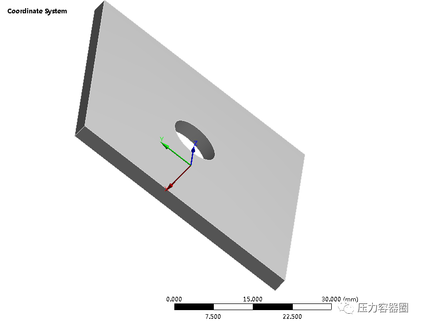

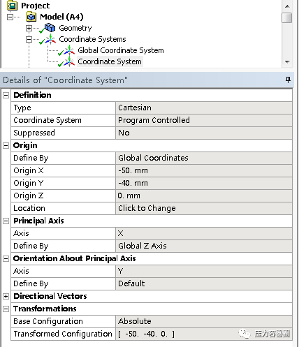

5、在左上角的特征树上model部分点击右键,选择insert-fracture。引入缺陷特征。此时特征树上回出现fracture模块,如图所示。然后再 coordinate system上点右键,建立一个用户坐标系,用于指示裂纹的位置,新建立的坐标系原点应该位于半椭圆裂纹中心处,X轴指向材料内部。其设置及结果如图所示。

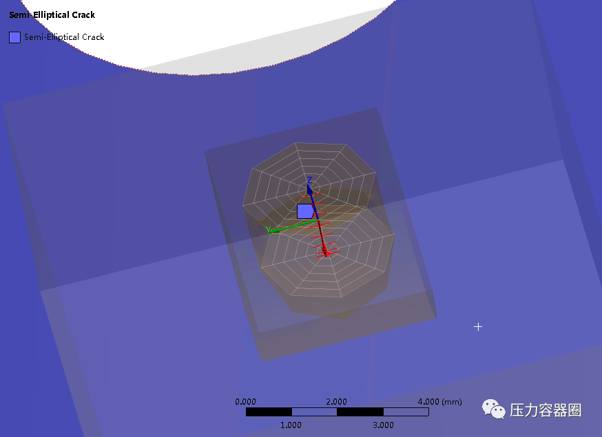

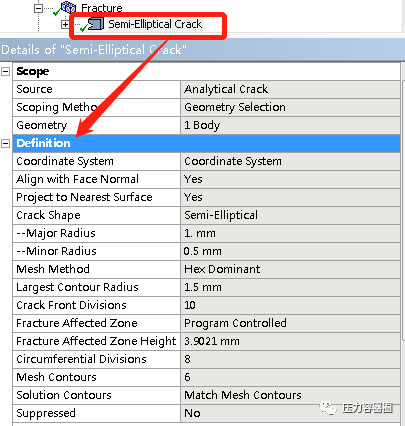

6、在特征树中的fracture上右击,选择insert-semi-ellipicalcrack。裂纹参数设置如图所示。其中比较重要的参数包括裂纹的半长轴长度1mm。半短轴长度0.5mm,裂纹尖端(再此处为一半椭圆曲线)划分的网格数10,积分围道数6等。
ANSYS Workbench 裂纹分析案例的图14
ANSYS Workbench 裂纹分析案例的图15

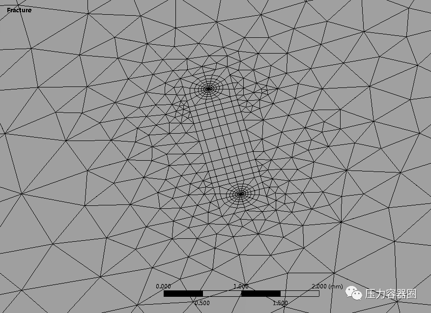

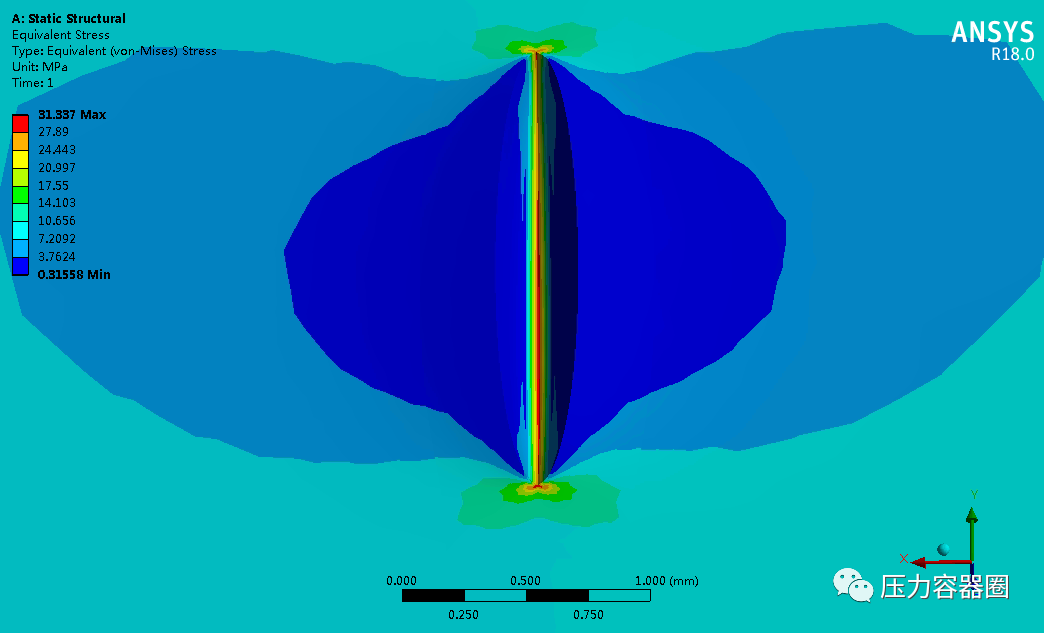

7、更新网格,这次分网会比较慢,如果没有设置错,这时候就能看到裂纹处的网格了。ANSYS 这一点比较好,不像 ABAQUS 需要自己分网。
ANSYS Workbench 裂纹分析案例的图16
8、solution处右键点击solve进行求解计算,因为之前做静力计算的时候已经对载荷及约束进行了加载,此处无需重复加载边界条件,如果边界条件不完整,则需要进行补充。这次侧计算会比静力计算慢一点,计算结果如下图所示。
ANSYS Workbench 裂纹分析案例的图17

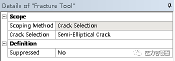

9、后处理,在特征树上的solution上右击,insert—fracturetool添加后处理工具,然后在模型树上点击fracturetool,选择裂纹,如下图所示。
ANSYS Workbench 裂纹分析案例的图19

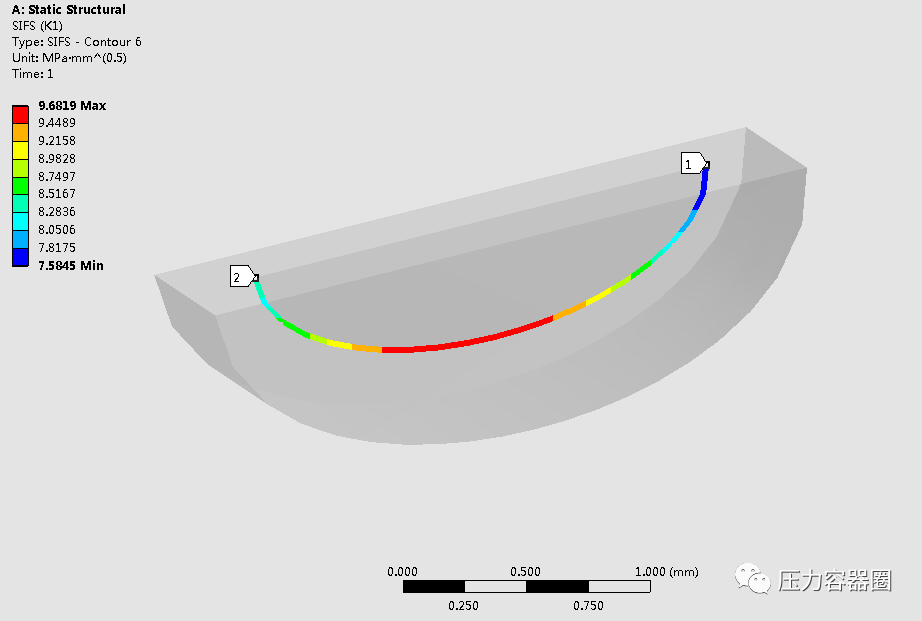

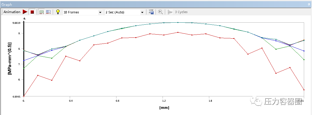

10、右击fracture—insert—SIFS,fracture—insert—J-integral,分别添加应力强度因子和J积分。然后更新结果,皆可以看到应力强度因子和J积分的结果了。J积分结果如下图所示。
ANSYS Workbench 裂纹分析案例的图20
