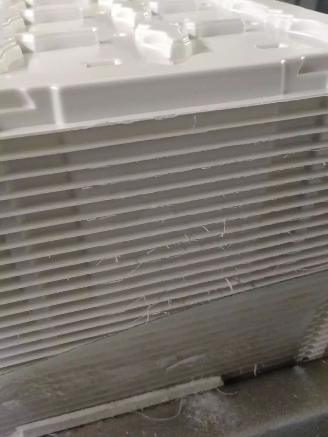

吸塑产品裁断后怎样解决毛边
(请收藏)液压冲床篇解决冲床所有遇到的问题的图1
