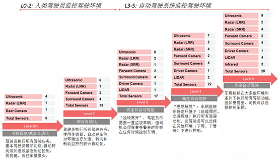

拥有多个传感器的先进驾驶员辅助系统(ADAS)俨然已成为自动驾驶车辆的基础。下图重点介绍了实现高度或全自动驾驶目标所需的越来越多的先进传感器。

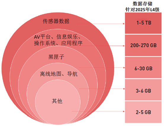

高精地图
与当前汽车中使用的2D地图不同,自动驾驶汽车的高精度HD地图在刷新频率和采样方法方面有很大差异。高清地图将无线实时更新,准确和安全地驱动AV。
高清地图的精确可以补充一些传感器的不足,以提高定位精度。当前的二维地图只有一个静态图层,可以每月更新一次。然而,高清地图有静态层、半静态层、半动态层和动态层。高清地图每小时、每分钟、每秒钟更新一次。
