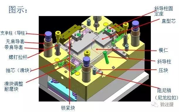

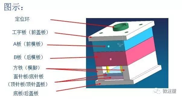

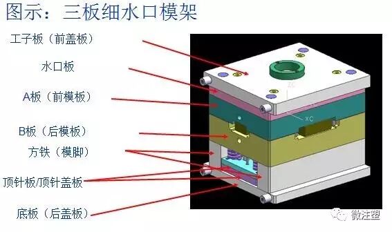

模架的基本结构
注塑模具基本常识培训的图1
注塑模具基本常识培训的图2
模具内部的基本结构
注塑模具基本常识培训的图3

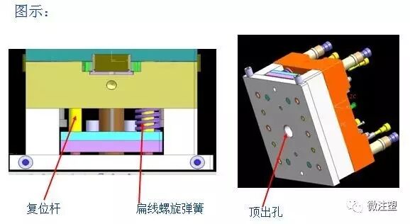

模具顶出和复位机构
注塑模具基本常识培训的图4
