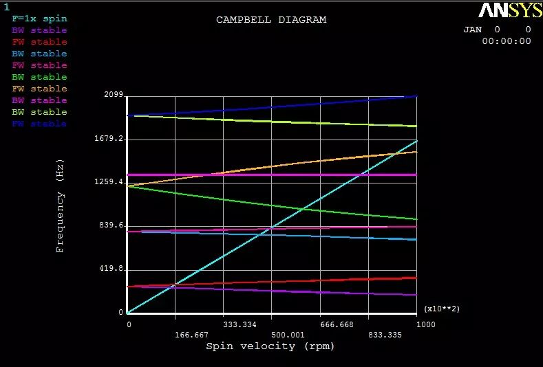

坎贝尔图——就是监测点的振动幅值作为转速和频率的函数,将整个转速范围内转子振动的全部分量的变化特征表示出来,在坎贝尔图中横坐标表示转速,纵坐标表示频率,其中强迫振动部分,即与转速有关的频率成分,呈现在以原点引出的射线上,振幅用圆圈来表示,圆圈直径的大小表示信号幅值的大小,而自由振动部分则呈现在固定的频率线上。
ANSYS Workbench 转子动力学:单盘转子临界转速的图4

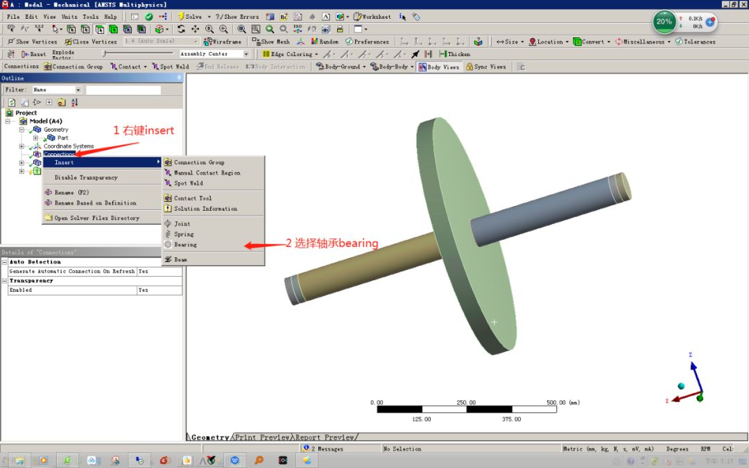

第二步选中connections,右键选择insertbearing
ANSYS Workbench 转子动力学:单盘转子临界转速的图5

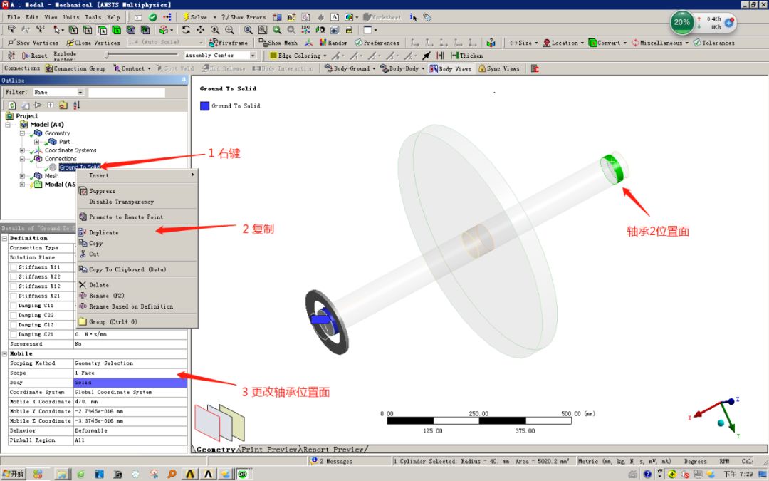

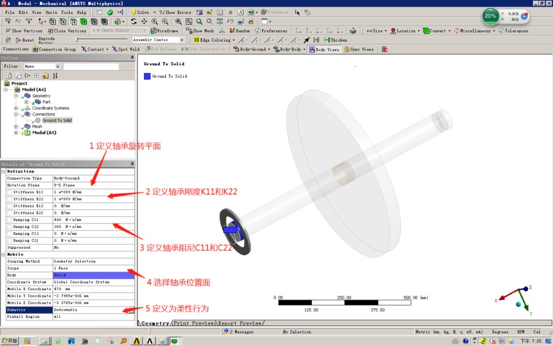

第三步轴承接触设置;选择轴承旋转平面—定义轴承刚度—定义轴承阻尼—选择轴承位置—定义为柔性行为;
ANSYS Workbench 转子动力学:单盘转子临界转速的图6
第四步定义另一个轴承;
ANSYS Workbench 转子动力学:单盘转子临界转速的图7

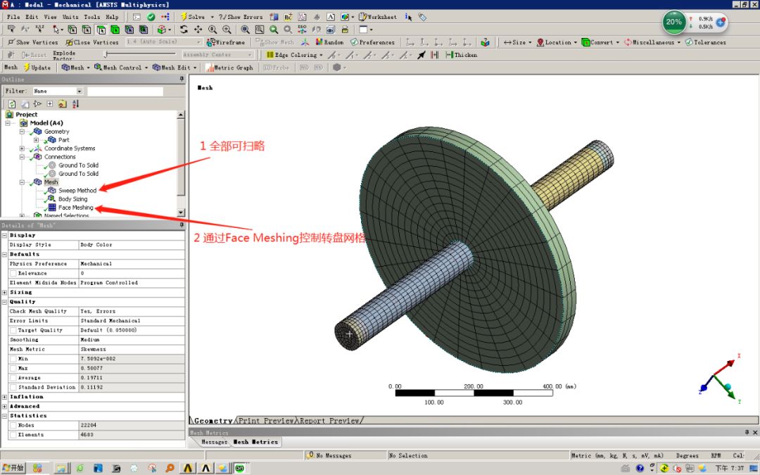

第五步网格划分;由于已经切分好,所有bady可扫略,故采用sweep method划分网格;圆盘可通过映射面提高网格规整性;
ANSYS Workbench 转子动力学:单盘转子临界转速的图8

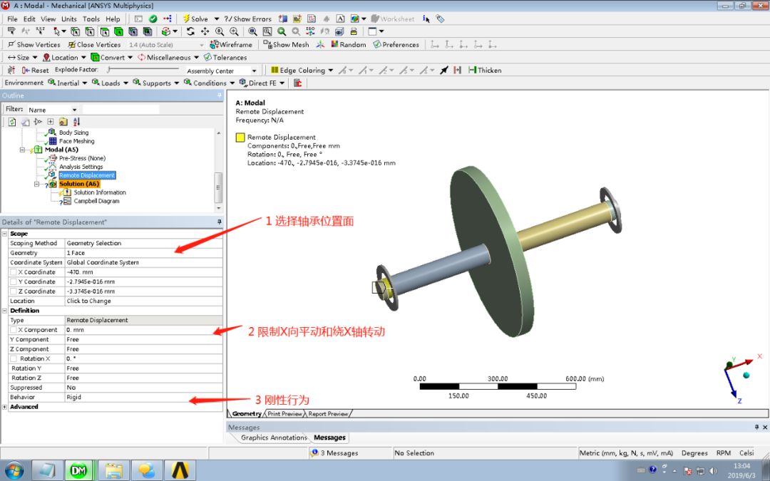

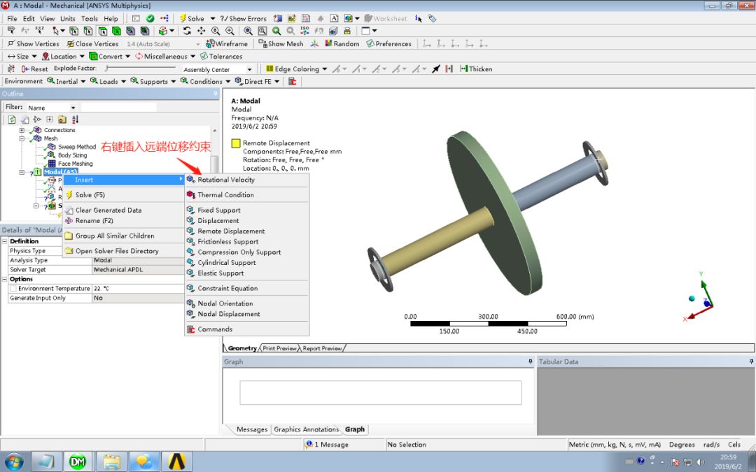

第六步施加远端位移约束;故还需限制X向平动和绕X轴转动;
ANSYS Workbench 转子动力学:单盘转子临界转速的图9
ANSYS Workbench 转子动力学:单盘转子临界转速的图10
同样方法,施加另一个远端位移约束;
ANSYS Workbench 转子动力学:单盘转子临界转速的图11

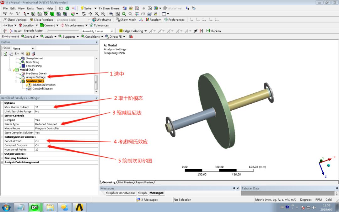

第七步求解选项设置;考虑阻尼;
ANSYS Workbench 转子动力学:单盘转子临界转速的图12

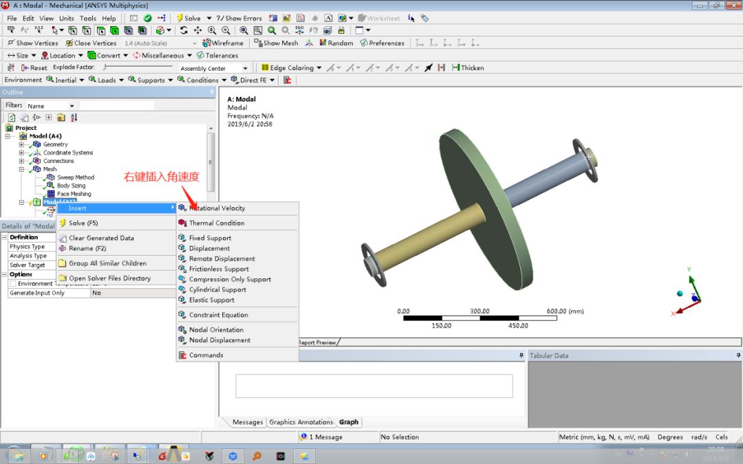

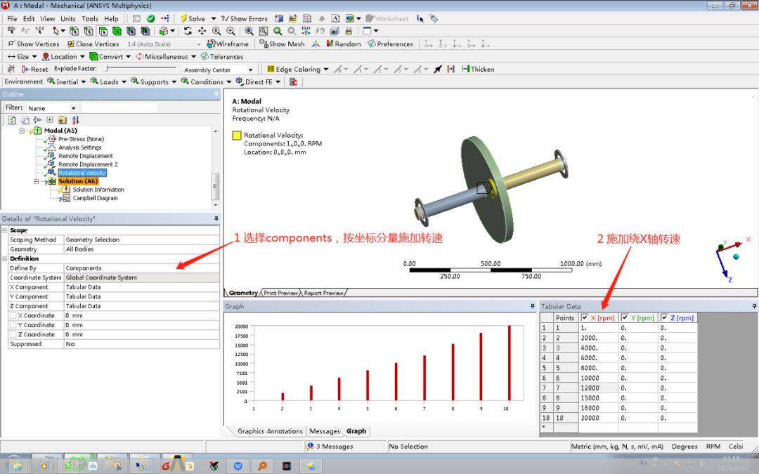

第八步定义转动角速度;
ANSYS Workbench 转子动力学:单盘转子临界转速的图13
ANSYS Workbench 转子动力学:单盘转子临界转速的图14

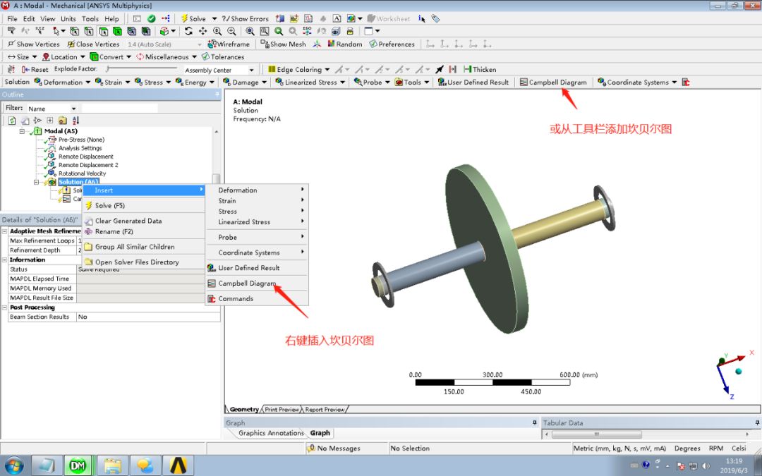

第九步添加坎贝尔图;
ANSYS Workbench 转子动力学:单盘转子临界转速的图15
第十步求解;

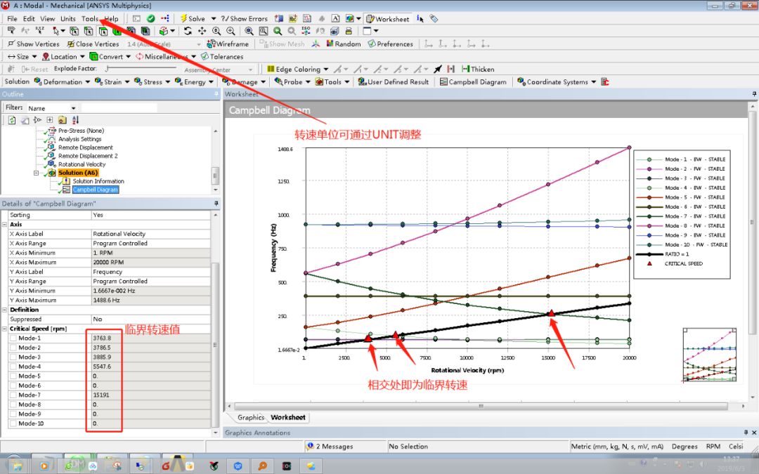

第十一步查看坎贝尔图,可以获取各阶临界转速;
ANSYS Workbench 转子动力学:单盘转子临界转速的图16

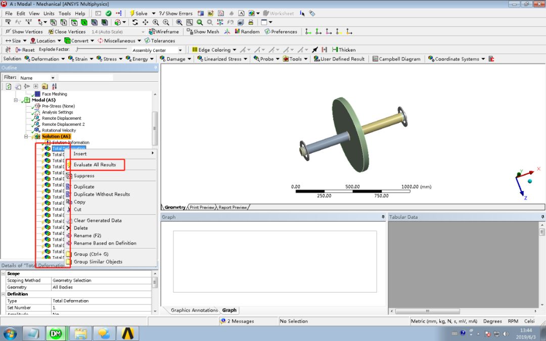

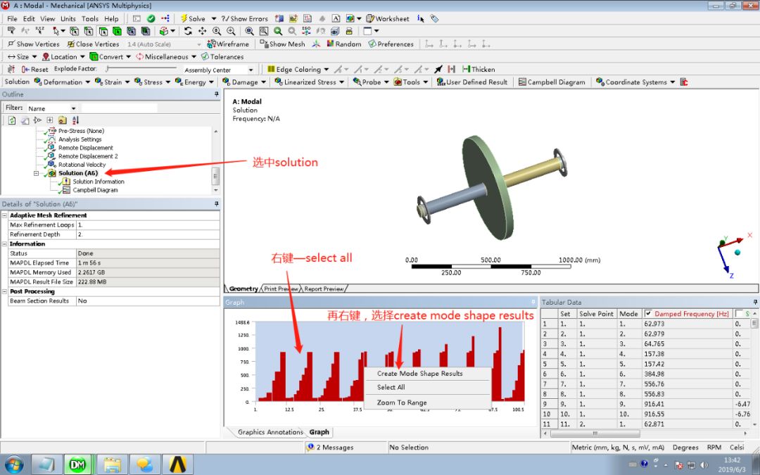

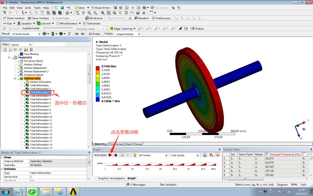

第十二步查看各阶振型;
ANSYS Workbench 转子动力学:单盘转子临界转速的图17
ANSYS Workbench 转子动力学:单盘转子临界转速的图18
ANSYS Workbench 转子动力学:单盘转子临界转速的图19
通过以上分析,完成了单盘转子转子动力学初步分析并获取了转子各阶临界转速及其振型。
