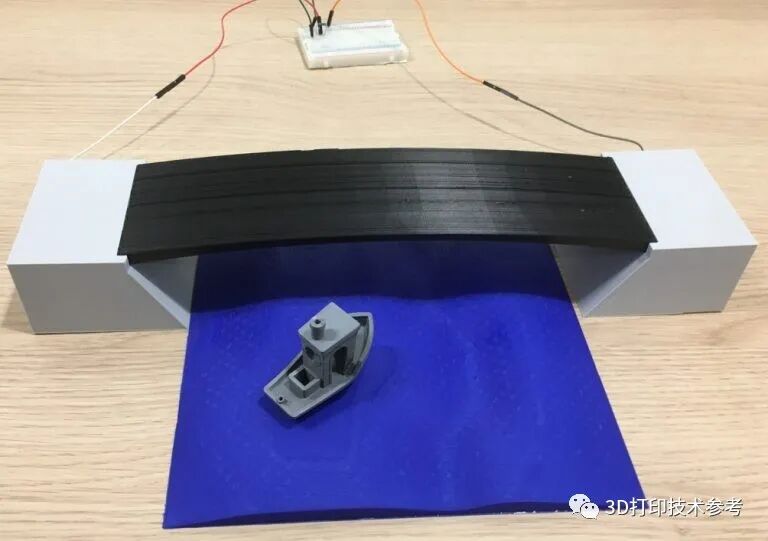

莱特 材料中心利用一款人行复合材料桥的缩比模型和简单弯曲梁,通过监控其结构的变形情况来证明了这一设计概念。 其研究工程师表示,所采用的Anisoprint A4 Composer打印机在选择打印材料和完全控制纤维沉积方面,提供了极高的自由度。 纤维定位的自由度对于感知至关重要,因为连续的碳纤维必须从零件中外延才能与用于监控的电子硬件相连。
比钢强10倍,比铝高8倍|可用于航空航天结构件的3D打印连续纤维复合材料的图3

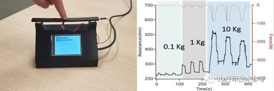

在桥上施加的载荷与连续纤维的电阻之间存在明显的相关性

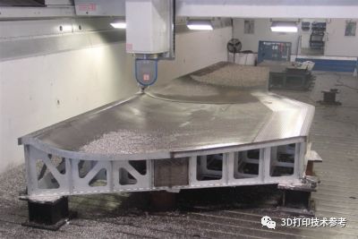

由于3D打印不再需要工具或模具,因此它提供了一步制造方法来生产任何形状的连续纤维增强复合材料,从而取代了更复杂、耗时且昂贵的传统多步制造技术。但是,优化3D打印结构的制造过程可能需要经过多次迭代。具有自感知能力的3D打印复合材料可以收集有关其实际使用情况的信息,这对于新产品的设计和原型件测试阶段十分重要。

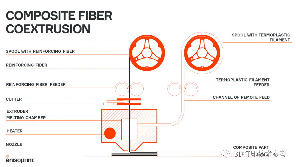

Anisoprint复合纤维共挤技术(CFC)

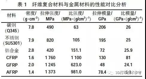

碳纤维相比于金属材料最明显的一个优点就是—轻。碳纤维密度一般在1400~2000kg每立方米,经过环氧树脂强化的碳纤维密度也不过1600kg每立方米而已,远远好于金属材料。
而且这种材料抗拉强度极高,想要拉断高强度碳纤维材料需要用拉断同样横截面积钢铁的力的两到四倍。

碳纤维(后三行)与金属材料的对比
另外,碳纤维跟金属材料不一样,碳纤维材料并没有所谓“疲劳强度”的概念,也就是说变化的力对于金属材料来说是一种威胁,需要重点关注,但是放在碳纤维这里却不叫什么事情。

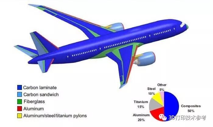

碳纤维在航空航天领域的应用非常广泛,它可以被用来制造火箭的燃料储藏罐,也可以用来制造飞机的外壳。尤其是现在先进民用客机制造中,碳纤维的使用比例已经超过了50%。
比钢强10倍,比铝高8倍|可用于航空航天结构件的3D打印连续纤维复合材料的图8
波音787外壳大量使用碳纤维材料(蓝色)

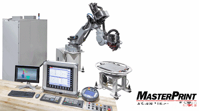

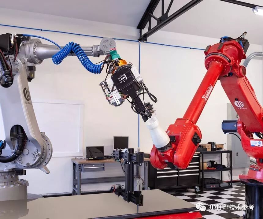

连续纤维3D打印技术综合利用工业机器人、3D打印末端执行器、原位检测、智能监测与机器学习等技术,快速输送、沉积连续纤维增强体,以及基体树脂并原位浸渍、固化,与传统的自动铺丝成形以及熔融沉积成形等工艺相比,自动化程度和柔性更高,对于典型的碳纤维/聚醚醚酮零件,研发周期可缩短至原来的1/30,生产速度可提高100倍。连续纤维3D打印机可以由多机器人组成柔性单元,机器人上还可添加多个3D打印末端执行器,同时打印头可支持碳纤维、凯夫拉、玻璃纤维甚至光纤和金属丝等材料,使该技术既可以用于大批量生产复合材料零件,也可以一次性打印高度复杂的几何形状或者需要极其精密制造的关键零件。

双机器人连续纤维3D打印机
