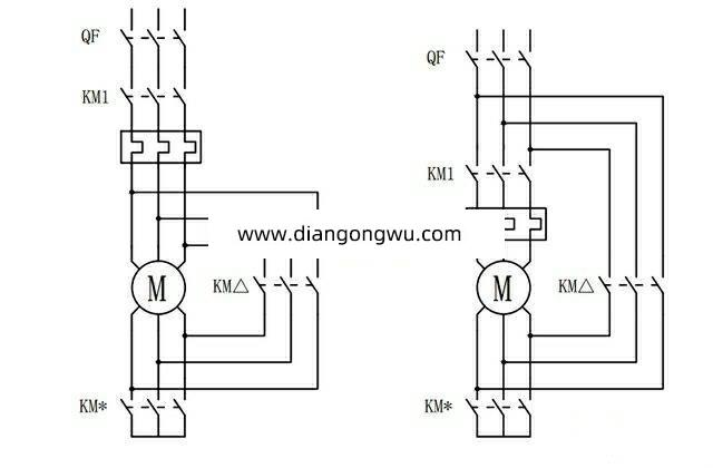

以下说说星三角起动时,选用接触器应注意的问题。星三角起动主要用在空载与轻载起动的电动机上,也有用在拖动风机水泵的电动机上。目前常用的主电路如下图
22kW电动机用多大的断路器与接触器的图3
左边电路中接触器KM1通过的是电动机额定电流44A,热继电器也是,因此热继电器按电动机额定电流整定。接触器KM△通过的电流是电动机额定电流的1/√3倍25.4A,接触器KM※通过的电流为电动机额定电流的1/3约为15A(理论值)。右图中KM1与KM△通过电流都为25.4A,热继电器按25.4A整定,KM※与左图相同。
可见右图方案可以降低成本,KM1接触器可适当选小一点,因此我是极力推荐右图方案的。
按最低标准要求1.5倍电流选用,左图KM1用63A接触器,KM△用40A接触器,右图KM1与KM△都用40A接触器。
乘下的KM※接触器如何选?
对此应根据实际通过的电流来选取。电动机空载起动时,起动电流可降低至空载电流值上,也就是KM※接触器分断的是空载电流,其值小于电动机额定电流的1/3,也就是不足15A。所以对空载起动的KM※接触器用25A的就可以了。
对轻载起动的,由于电动机已带有一点负载,在星形接法下电动机得到的电压是220V(不计线路压降的情况下),带负载能力很弱,最终起动电流能降到额定电流值已经很不错了,这就要让KM※接触器分断额定电流大小的起动电流。因此,KM※接触器应与KM△接触器一样大。
注意:只有当电动机空载起动时,星接触器才可以选得比角接触器小,否则应选一样大小的接触器。
如果这个星三角起动控制箱是我自用的,我会采用右图方案,空载起动接触器2只63A的1只50A的,轻载起动的话就用3只63A接触器。

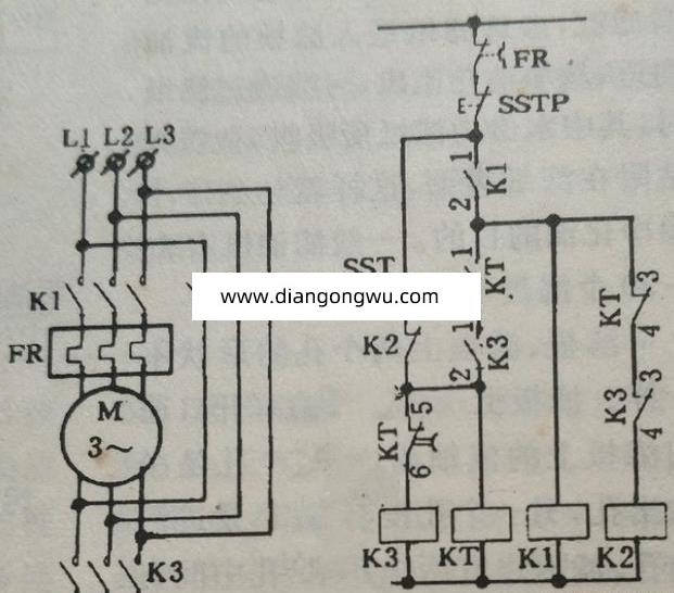

最后推荐一个星三角起动控制电路,要比许多资料上介绍的控制电路好得多。
