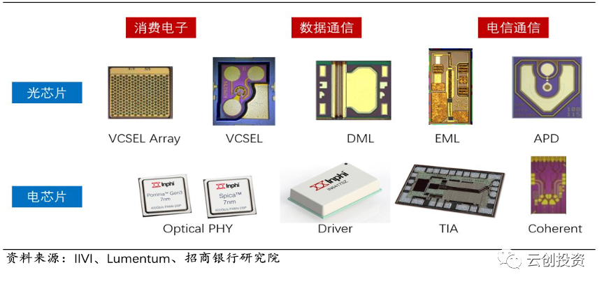

光、电芯片品类一览
智芯研报|深度解析光电子器件行业的图3
目前主流的光芯片为DFB(分布式反馈激光器芯片)、DML(直接调制激光器芯片)、EML(电吸收调制激光器芯片)、VCSEL(垂直腔面发射激光器芯片)等。
DFB激光器适用于中长距离通信。DFB基于FP的基础,目前是最常用的直接调制激光器,主要使用于1310nm、1550nm波段数据通信,广泛应用于数据中心、城域网及接入网。
EML是DFB与EAM(电吸收调制器)的集成激光器芯片,与直接调制的DFB激光器相比,EML具有功率高、窄线宽、宽波长调谐范围等传输优势。
DML相较于EML来说其优势在于体积小,成本低,功耗小。基于此,DML更适用于数据中心的应用,而EML适用于电信级的应用。
VCSEL在通信领域主要应用于850nm波段数据传输,广泛应用于数据中心和接入网。随着VCSEL在苹果手机3D传感的应用突破,未来VCSEL有望广泛应用于消费电子、工业、汽车、医疗等新兴领域。

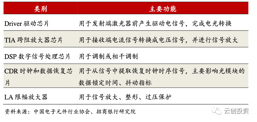

    常见的电芯片包括:
智芯研报|深度解析光电子器件行业的图4
在高端模块中,光芯片成本占比通常在40%-60%,电芯片成本占比通常在10-30%,合计占比约在80%

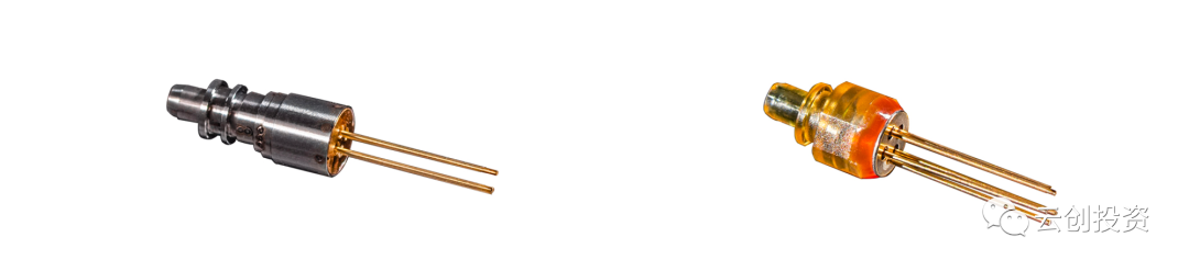

光器件可根据功能不同划分为有源器件和无源器件。有源器件主要用于光电信号转换,包括激光器、调制器、探测器和集成器件等。无源器件用于满足光传输环节的其他功能,包括光连接器、光隔离器、光分路器、光滤波器、光开关等。

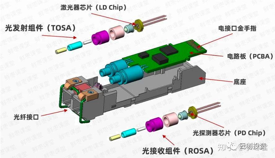

通过把一些器件集成组合后,可以形成光模块中重要的两个组件,分别是TOSA(光发射组件)以及ROSA(光接收组件),从而进行光电之间的信息转换。
TOSA(含激光器)
ROSA(含探测器)

光模块是光通信设备最重要的组成部分,是光世界与电世界的互连通道。光模块也叫光纤收发器,主要用于信号的光电转换,在发射端将设备的电信号转换成光信号,在接收端将光信号还原成电信号。光模块由发射端激光器、接收端探测器、数据编/解码的电子器件组成。
发射端驱动芯片对原始电信号进行处理,然后驱动半导体激光器(LD)或发光二极管(LED)发射出调制光信号。在接收端,光信号进来之后,由光探测二极管转换为电信号,经前置放大器后输出电信号。

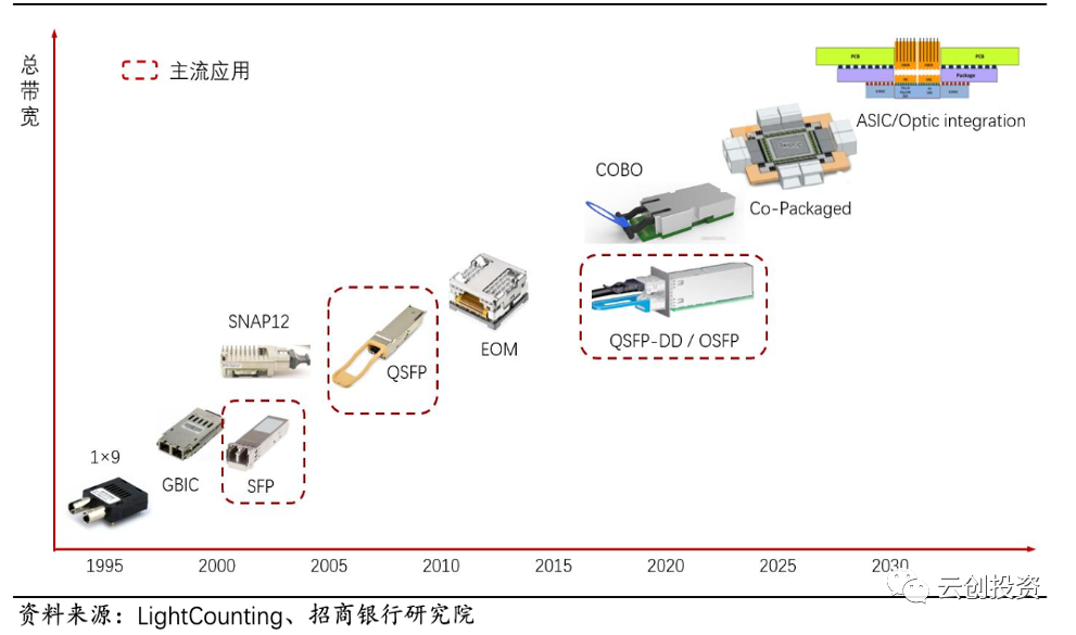

光模块按封装方式可分为QSFP、QSFP28、CFP、CFP2、CFP4、CXP、SFP、CSFP、SFP+、GBIC、XFP、XENPAK、X2、SFF等多个类型。其中SFP、QSFP具有高性能低功耗优势,成为目前大规模使用的产品。
主流光模块封装技术路径图
智芯研报|深度解析光电子器件行业的图7
光模块速率可分为1Gbps、2.5Gbps、10Gbps、25Gbps、40Gbps、50Gbps、100Gbps、200Gbps、400Gbps、800Gbps等型号。按速率市场分层,低速率光模块需求量最大,可用于宽带用户、服务器、企业网络接入;越高速率光模块需求量越小,主要用于运营商、数据中心的长距离通信。目前100G/400G高数据速率光模块需求的不断增长将协同带动QSFP、QSFP-DD、OSFP光模块市场的增长。

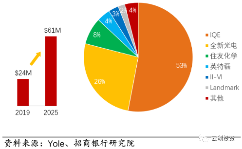

砷化镓在光通信领域主要应用于VCSEL激光器,产品分布在数据中心和手机3D感应市场。根据Yole的预测,2019-2025年砷化镓材料市场规模从2400万美元增长的6100万美元,复合年增长率17%,2024年全球砷化镓元件市场达到157.1亿美元。
全球砷化镓材料及加工大部分被国际厂商垄断。砷化镓衬底主要供应商包括Freiberger、住友电工、AXT和Vital Materials,砷化镓外延材料主要供应商包括IQE、全新光电、住友化学、英特磊、II-VI。

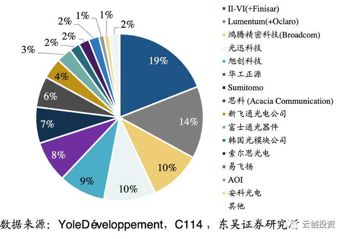

从市场格局来说,在目前国产化替代的浪潮下,我国光电元器件企业市场份额不断扩大。根据东吴证券研究所资料显示,美国企业依然占据全球光器件市场领先地位,掌握核心光芯片、电芯片、光器件的全球主要份额,2019年美国企业市占率约43%,中国企业市占率约27%。我国企业相较于2015年进步明显,主要依靠光模块市场份额的提升,和行业头部企业的差距逐步缩小。全球光器件市场领导者主要包括II-VI、Broadcom、Lumentum、苏州旭创、光迅科技、Sumitomo等。国内光模块市场的主要供应商包括苏州旭创、光迅科技、海信宽带、昂纳科技、华工科技、新易盛等。
全球光器件市场格局
智芯研报|深度解析光电子器件行业的图10
尽管国内光器件企业市场份额逐渐上升,高端光芯片技术依然依赖进口。国内企业主要掌握着的是10G、25G DFB/DML激光器、探测器的设计、封测能力,25G 及以上的VCSEL、EML芯片器件市占率极底,国产化替代需求明显,市场潜力巨大。

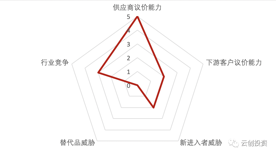

波特五力分析
供应商议价能力
由于上游原材料供应商多是国际厂商,国外垄断格局明显、集中度高,Freiberger、住友电工、AXT、IQE等厂商垄断了大部分光电元器件原材料,国内厂商发展程度不高,阻止了国内企业的竞价,因此对于供应商来说,其议价能力较强。
下游客户议价能力
国内光模块产能较为集中,100G模块主要集中在寡头手中,400G光模块仅海信宽带、中际旭创、光迅科技、等企业已具备小批量出货能力,因此下游客户议价能力较差。
新进入者威胁
光电芯片领域处于产业链高点,技术壁垒非常高。从光芯片生产流程来看,可分为芯片设计、基板制造、磊晶成长、晶粒制造四个环节,其中工艺复杂且要求极高,技术突破所需时间较长,人才需求迫切,完整的制作流程只有极少数垄断企业掌握。同时随着行业厂商不断的重组并购、行业集中度提高,研发速度较新进入者更快,因此新进入者威胁较小。
替代品威胁
目前光芯片领域暂没有替代品,因此光电领域暂时没有替代品威胁。
行业竞争
全球范围来说,光电芯片领域暂时属于寡头竞争模式,Finisar、lumentum、Broadcom、光迅科技、旭创科技、华工正源、Sumitomo占领绝大部分光器件市场。就国内来说,光迅科技和旭创科技持续占据国内光器件领域的头部地位,其余企业还需要一定时间发展壮大。
智芯研报|深度解析光电子器件行业的图11
经过分析,光电芯片壁垒较高,主要集中在上游供应商议价,新进入者威胁以及行业竞争上面。
