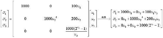

引入增量非线性薄层的概念之前,首先介绍一下全量非线性薄层以理解非线性的概念,首先给出以下公式
abaqus里的非线性薄层单元,零厚度cohesive单元,goodman接触单元等的基本形式是什么?如何构建与应用?的图2这是一个全量非线性薄层,其非线性的表现可以用下面几个例子体现,
abaqus里的非线性薄层单元,零厚度cohesive单元,goodman接触单元等的基本形式是什么?如何构建与应用?的图3
对比①和②项,可以发现仅存在3方向上的位移变化的情况下,1,2方向上的力也会发生改变,体现了弹簧三个方向力学性质的非独立性,对比①和③项,可以发现力的大小并不和位移大小成正比,也就是非线性特征。

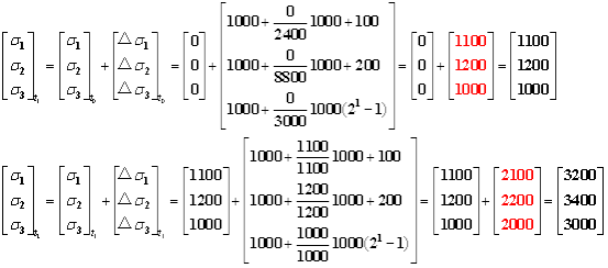

假设我们给定力的初始值σ=[0,0,0]T并且给定两次相同的位移增量Δu=[1,1,1]T(这里采用向后差分法,引入时间变量,并对时间变量向后差分,也就是abaqus里的非线性薄层单元,零厚度cohesive单元,goodman接触单元等的基本形式是什么?如何构建与应用?的图5abaqus里的非线性薄层单元,零厚度cohesive单元,goodman接触单元等的基本形式是什么?如何构建与应用?的图6),来看看力是如何变化的。
abaqus里的非线性薄层单元,零厚度cohesive单元,goodman接触单元等的基本形式是什么?如何构建与应用?的图7(初始条件)
通过增量方程,得到t0与t1时刻的增量矩阵以及t1时刻与t2时刻的力abaqus里的非线性薄层单元,零厚度cohesive单元,goodman接触单元等的基本形式是什么?如何构建与应用?的图8

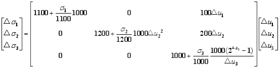

对比可得,同样的位移增量Δu,在不同的初始σ值下,会得到不同的Δσ值(标红),这就是一个典型的应力-位移的增量分析非线性方程,其可以写成以下形式
abaqus里的非线性薄层单元,零厚度cohesive单元,goodman接触单元等的基本形式是什么?如何构建与应用?的图9
这就是增量非线性薄层的基本方程形式,根据矩阵中9个分量元素的不同不同可以构建力学性质不同的薄层单元,最用应用于数值模拟软件中。
