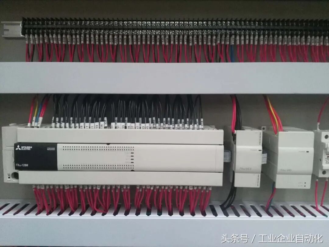

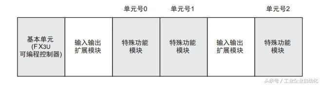

1.FX3U-4AD和FX3U系列PLC的连接实图如下:
FX3U-4AD模块的外形及使用大全的图1
FX3U可编程后面第一个扩展输入模块,第二个模拟量输入模块(模块地址:单元号0)

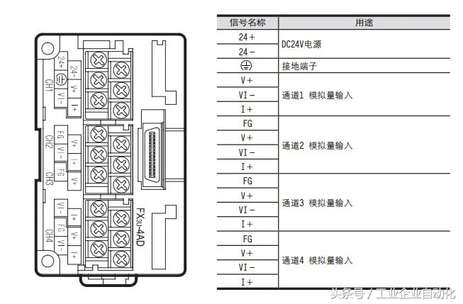

2.FX3U-4AD模拟量输入模块端子排图如下:
FX3U-4AD模块的外形及使用大全的图2
FX3U-4AD接线端子排

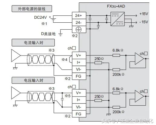

3.FX3U-4AD模拟量输入模块接线图如下:
FX3U-4AD模块的外形及使用大全的图3
*1. 连接的基本单元为FX3G/FX3U可编程控制器(AC电源型)时,可以使用DC24V供给电源。
*2. 在内部连接「FG」端子和「 」端子。没有通道1用的FG端子。使用通道1时,请直接连接到「 」端子上。
*3. 模拟量的输入线使用2芯的屏蔽双绞电缆,请与其它动力线或者易于受感应的线分开布线。
*4. 电流输入时,请务必将「V+」端子和「I+」端子短接。
*5. 输入电压有电压波动,或者外部接线上有噪音时,请连接0.1~0.47F 25V的电容。

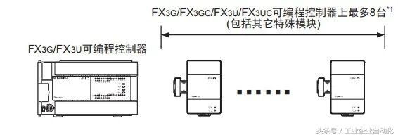

FX3U-4AD连接在 FX3G/FX3GC/FX3U/FX3UC可编程控制器上,是获取 4通道的电压 /电流数据的模拟量特殊功能模 块。
1). FX3G/FX3GC/FX3U/FX3UC可编程控制器上最多可以连接8台。(包括其它特殊功能模块的连接台数。)

1).确认单元号。
从左侧的特殊功能单元/模块开始,依次分配单元号0~7。连接在FX3U-32MT可编程控制器上时,分配1~7的单元编号。请确认分配了哪个编号。

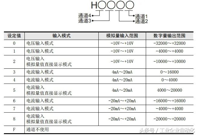

2).决定输入模式(BFM #0)的内容
请根据连接的模拟量发生器的规格,设定与之相符的各通道的输入模式(BFM #0)。用16进制数设定输入模式。请在使用通道的相应位中,选择下表的输入模式,进行设定。
FX3U-4AD模块的外形及使用大全的图6

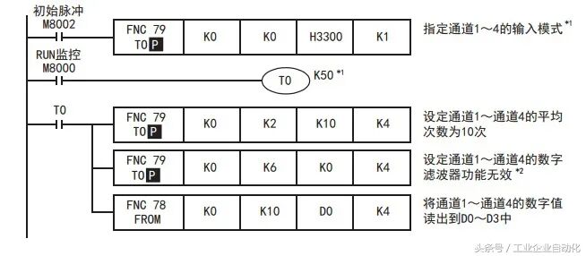

3).编写顺控程序。
编写读出模拟量数据的程序。
用于FX3G、FX3GC、FX3U、FX3UC可编程控制器
FX3U-4AD模块的外形及使用大全的图7
*1. 请设计输入模式设定后,经过5秒以上的时间再执行各设定的写入。但是,一旦指定了输入模式,是被停电保持的。此后如果使用相同的输入模式,则可以省略输入模式 的指定以及T0 K50的等待时间。
*2. 数字滤波器的设定使用初始值时,不需要通过顺控程序设定。
4).传送顺控程序, 确认数据寄存器的内容。
1). 请传送顺控程序,运行可编程控制器。
2) .将4AD中输入的模拟量数据保存到可编程控制器的数据寄存器(D0~D3)中。
3). 请确认数据是否保存在D0~D3中。
