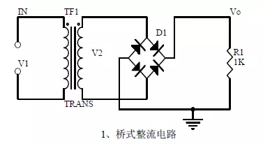

电路一、桥式整流电路
电气人必备20个经典模拟电路,不同水平有不同要求,建议收藏~的图2
注意要点:
1、二极管的单向导电性:
二极管的PN结加正向电压,处于导通状态;加反向电压,处于截止状态。
伏安特性曲线:
电气人必备20个经典模拟电路,不同水平有不同要求,建议收藏~的图3
理想开关模型和恒压降模型:
理想模型指的是在二极管正向偏置时,其管压降为0,而当其反向偏置时,认为它的电阻为无穷大,电流为零.就是截止。恒压降模型是说当二极管导通以后,其管压降为恒定值,硅管为0.7V,锗管0.5V。
2、桥式整流电流流向过程:
当u2是正半周期时,二极管Vd1和Vd2导通;而夺极管Vd3和Vd4截止,负载RL是的电流是自上而下流过负载,负载上得到了与u 2正半周期相同的电压;在u 2的负半周,u 2的实际极性是下正上负,二极管Vd3和Vd4导通而Vd1和Vd2截止,负载RL上的电流仍是自上而下流过负载,负载上得到了与u 2正半周期相同的电压。
3、计算:
Vo, Io,二极管反向电压:
Uo=0.9U2, Io=0.9U 2/RL,URM=√2 U 2

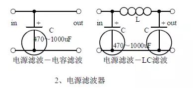

电路二、电源滤波器
电气人必备20个经典模拟电路,不同水平有不同要求,建议收藏~的图4
注意要点:
1、电源滤波的过程分析:
电源滤波是在负载RL两端并联一只较大容量的电容器。由于电容两端电压不能突变,因而负载两端的电压也不会突变,使输出电压得以平滑,达到滤波的目的。
波形形成过程:
输出端接负载RL时,当电源供电时,向负载提供电流的同时也向电容C充电,充电时间常数为τ充=(Ri∥RLC)≈RiC,一般Ri〈〈RL,忽略Ri压降的影响,电容上电压将随u 2迅速上升,当ωt=ωt1时,有u 2=u 0,此后u 2低于u 0,所有二极管截止,这时电容C通过RL放电,放电时间常数为RLC,放电时间慢,u 0变化平缓。当ωt=ωt2时,u 2=u 0, ωt2后u 2又变化到比u 0大,又开始充电过程,u 0迅速上升。ωt=ωt3时有u 2=u 0,ωt3后,电容通过RL放电。如此反复,周期性充放电。由于电容C的储能作用,RL上的电压波动大大减小了。电容滤波适合于电流变化不大的场合。LC滤波电路适用于电流较大,要求电压脉动较小的场合。
2、计算:
滤波电容的容量和耐压值选择
电容滤波整流电路输出电压Uo在√2U 2~0.9U 2之间,输出电压的平均值取决于放电时间常数的大小。
电容容量RLC≧(3~5)T/2其中T为交流电源电压的周期。实际中,经常进一步近似为Uo≈1.2U2整流管的最大反向峰值电压URM=√2U 2,每个二极管的平均电流是负载电流的一半。

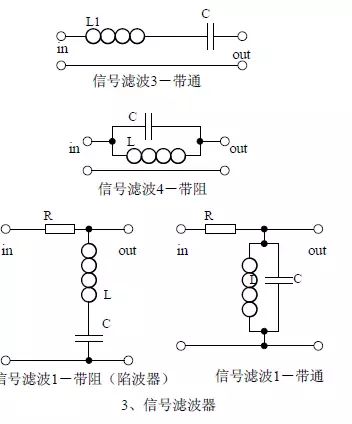

电路三、信号滤波器
电气人必备20个经典模拟电路,不同水平有不同要求,建议收藏~的图5
注意要点:
1、信号滤波器的作用:
把输入信号中不需要的信号成分衰减到足够小的程度,但同时必须让有用信号顺利通过。
与电源滤波器的区别和相同点:
两者区别为:信号滤波器用来过滤信号,其通带是一定的频率范围,而电源滤波器则是用来滤除交流成分,使直流通过,从而保持输出电压稳定;交流电源则是只允许某一特定的频率通过。
相同点:都是用电路的幅频特性来工作。
2、LC 串联和并联电路的阻抗计算:
串联时,电路阻抗为Z=R+j(XL-XC)=R+j(ωL-1/ωC);
并联时电路阻抗为Z=1/jωC∥(R+jωL)=
电气人必备20个经典模拟电路,不同水平有不同要求,建议收藏~的图6
考虑到实际中,常有R<<ωL,所以有Z≈
电气人必备20个经典模拟电路,不同水平有不同要求,建议收藏~的图7

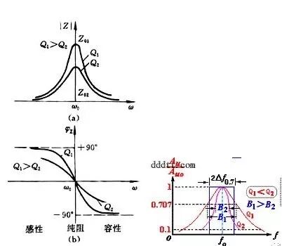

幅频关系和相频关系曲线:
电气人必备20个经典模拟电路,不同水平有不同要求,建议收藏~的图8
3、画出通频带曲线:
电气人必备20个经典模拟电路,不同水平有不同要求,建议收藏~的图9
计算谐振频率:fo=1/2π√LC

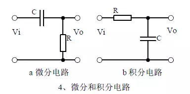

电路四、微分和积分电路
电气人必备20个经典模拟电路,不同水平有不同要求,建议收藏~的图10
注意要点:
1、电路的作用,与滤波器的区别和相同点;
2、微分和积分电路电压变化过程分析,画出电压变化波形图;
3、计算:时间常数,电压变化方程,电阻和电容参数的选择

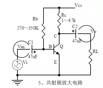

电路五、共射极放大电路
电气人必备20个经典模拟电路,不同水平有不同要求,建议收藏~的图11
注意要点:
1、三极管的结构、三极管各极电流关系、特性曲线、放大条件;
2、元器件的作用、电路的用途、电压放大倍数、输入和输出的信号电压相位关系、交流和直流等效电路图;
3、静态工作点的计算、电压放大倍数的计算。

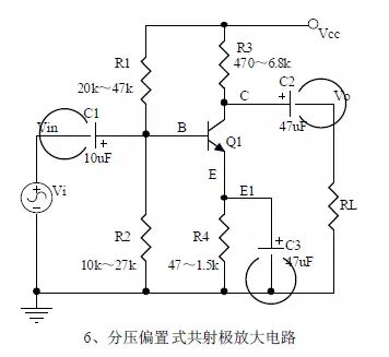

电路六、分压偏置式共射极放大电路
电气人必备20个经典模拟电路,不同水平有不同要求,建议收藏~的图12
注意要点:
1、元器件的作用、电路的用途、电压放大倍数、输入和输出的信号电压相位关系、交流和直流等效电路图;
2、电流串联负反馈过程的分析,负反馈对电路参数的影响;
3、静态工作点的计算、电压放大倍数的计算;
4、受控源等效电路分析。

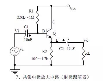

电路七、共集电极放大电路(射极跟随器)
电气人必备20个经典模拟电路,不同水平有不同要求,建议收藏~的图13
注意要点:
1、元器件的作用、电路的用途、电压放大倍数、输入和输出的信号电压相位关系、交流和直流等效电路图,电路的输入和输出阻抗特点;

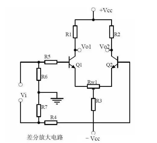

十一、差分放大电路
电气人必备20个经典模拟电路,不同水平有不同要求,建议收藏~的图17
注意要点:
1、电路各元器件的作用,电路的用途、电路的特点;
2、电路的工作原理分析。如何放大差模信号而抑制共模信号;
3、电路的单端输入和双端输入,单端输出和双端输出工作方式

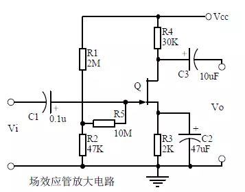

电路十二、场效应管放大电路
电气人必备20个经典模拟电路,不同水平有不同要求,建议收藏~的图18
注意要点:
1、场效应管的分类,特点,结构,转移特性和输出特性曲线;
2、场效应放大电路的特点;
3、场效应放大电路的应用场合

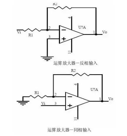

电路十四、运算放大电路
电气人必备20个经典模拟电路,不同水平有不同要求,建议收藏~的图20
注意要点:
1、理想运算放大器的概念,运放的输入端虚拟短路,运放的输入端的虚拟断路;
2、反相输入方式的运放电路的主要用途,输入电压与输出电压信号的相位关系;
3、同相输入方式下的增益表达,输入阻抗,输出阻抗。

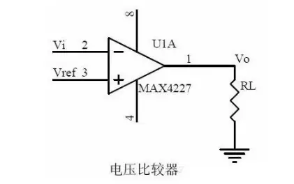

电路十六、电压比较电路
电气人必备20个经典模拟电路,不同水平有不同要求,建议收藏~的图22
注意要点:
1、电压比较器的作用,工作过程;
2、比较器的输入-输出特性曲线图;
3、如何构成迟滞比较器。

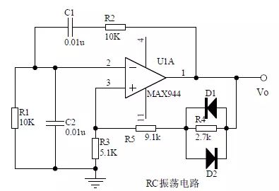

电路十七、RC振荡电路
电气人必备20个经典模拟电路,不同水平有不同要求,建议收藏~的图23
注意要点:
1、振荡电路的组成,作用,起振的相位条件,起振和平衡幅度条件;
2、RC电路阻抗与频率的关系曲线,相位与频率的关系曲线;
3、RC振荡电路的相位条件分析,振荡频率,如何选择元器件。

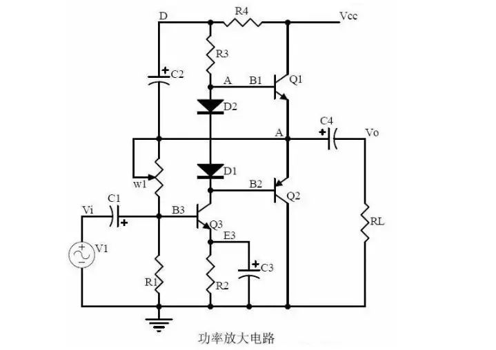

电路二十、功率放大电路
电气人必备20个经典模拟电路,不同水平有不同要求,建议收藏~的图26
注意要点:
1、乙类功率放大器的工作过程以及交越失真;
2、复合三极管的复合规则;
3、甲乙类功率放大器的工作原理,自举过程,甲类功率放大器,甲乙类功率放大器的特点。
