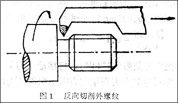

在加工螺距为1.25及1.75mm的内、外螺纹工件时,因为车床丝杆螺距被工件螺距去除时,所得的数值是一个除不尽的值。如果采用抬起对合螺母手柄退刀的方法来加工螺纹时,往往产生乱扣,一般普通车床又无乱扣盘装置,而自制一套乱扣盘又相当费时,因此在加工这类螺距的螺纹时,常 采用的方法是低速顺车削法,因为用高速挑扣来不及退刀,因而生产效率低,在车削中容易产生啃刀,表面粗糙度又差,尤其在加工1Crl3、2 Crl3等马氏体不锈钢材科低速切削时,啃刀现象更为突出。
在加工实践中创造出来的反向装刀、反转切削、走刀方向相反的“三反”切削方法能获得良好的切削综合效果,因为本方法可在高速下车削螺纹,刀具的运动方向是由左向右走刀退出工件,所以不存在高速切削螺纹时刀具退不出来的弊病,具体方法如下:
车外螺纹时,磨一把类似内螺纹车刀(图1);
车工大师傅留下的十招,学会都是大神!的图1

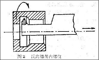

车内螺纹时,磨一把反向内螺纹车刀(图2)。
车工大师傅留下的十招,学会都是大神!的图2
加工前先把反转摩擦片主轴稍加调紧一点,以确保反转起动时的转速。
对好螺纹刀,合上开合螺母,开动正转低速走到空刀槽处,然后把螺纹车刀进到合适的切深处,即可打反转,此时车刀在高速下由左向右走刀,照此方法切削数刀后,就可加工出表面粗糙度好精度高的螺纹来。

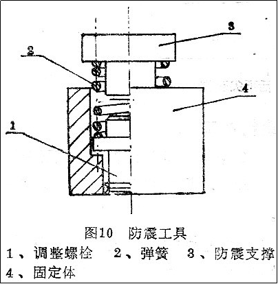

7.附加防震工具
由于细长轴类工件刚性差,在多槽切削过程中,易产生震动,造成工件表面粗糙度差,损坏刀具。自制一套附加防震工具,可有效地解决细长件在切槽加工中的震动问题(见图10)。
车工大师傅留下的十招,学会都是大神!的图4
工作前把自制附加防震工具装在四方刀架上的一个合适的位置上。然后在四方刀架上装上所需槽形车刀、调整好距离和弹簧的压缩量,即可进行操作,当车刀切入工件时,附加防震工具同时顶在工件表面上,起到良好的防震作用。

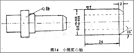

9.快速装卸心轴
在车削加工中经常遇到各种类型的轴承套件精车外圆及倒导向锥角,由于批量大,在加工过程中装上卸下,换刀辅助时间比切削的时间还要长,生产效率低。下面介绍的快速装卸心轴和单刀多刃(硬质合金)车刀、在加工各种轴承套类零件中可节省辅助时间,确保产品质量,制作方法如下。
制作一个简易小锥度心轴,其原理是利用心轴后部0.02mm微量的锥度,轴承套装上后靠摩擦力把零件涨紧在心轴上,再用一把单刀多刃车刀,车好外圆后倒15°锥角后停车用搬手顶出零件又快又好,见图14。
车工大师傅留下的十招,学会都是大神!的图5
