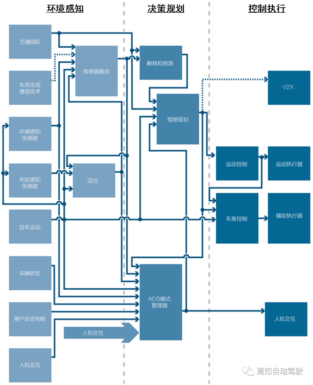

自动驾驶系统分为了环境感知、决策规划和控制执行三个子系统,三个子系统又由传感器模型、决策模型、控制对象模型及对应的软件和硬件部分组成。
自动驾驶虚拟仿真技术(四):仿真测试流程及要求的图1
图 1  自动驾驶系统通用架构

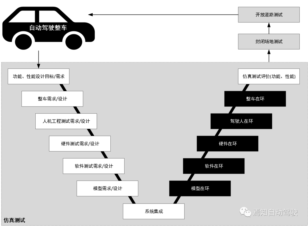

从V模型的角度,要完成自动驾驶系统的测试,就必须对其所包含的所有算法、软件、硬件、子系统、整车进行逐层的测试,以形成测试的全链条。
在测试方法选择上,仿真测试、场地测试与道路测试共同组成了自动驾驶测试的“三支柱”。其中,场地测试与道路测试仅针对整车层面,且覆盖的场景工况有限,尤其是对于长尾场景,难以通过实车的方式进行测试。而自动驾驶仿真测试可以很好地弥补实车测试的不足,除了场景覆盖度外,更是可以针对自动驾驶算法、软件、硬件、子系统、整车等不同层级的测试对象,形成全链条测试。
二、自动驾驶仿真测试流程
根据不同层级测试对象的特点,可选择不同的自动驾驶仿真测试环境,通常来说:对自动驾驶系统的模型算法、计算平台、域控制器等依次开展模型在环(MIL)、软件在环(SIL)、硬件在环测试(HIL),之后对整车开展驾驶员在环(DIL)和车辆在环(VIL)测试。具体仿真测试流程见下图2。
自动驾驶虚拟仿真技术(四):仿真测试流程及要求的图2
图 2  自动驾驶仿真测试流程

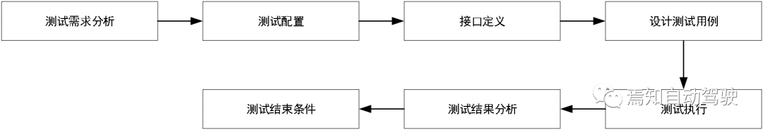

自动驾驶仿真测试典型的执行环节包括:测试需求分析、测试配置、接口定义、设计测试用例、测试执行、测试结果分析及测试结束条件等。
自动驾驶虚拟仿真技术(四):仿真测试流程及要求的图3
图 3  自动驾驶仿真测试执行环节
1、测试需求分析
仿真测试需求通常包括被测自动驾驶系统的功能及性能需求、对仿真结果的输出需求及仿真测试平台的自身需求等。
  • 被测自动驾驶系统的功能及性能需求:功能规范、性能指标、架构框图、设计运行范围、测试范围等;
  • 对仿真结果的输出需求:输出的数据格式及内容、输出数据频率、结果分析;
  • 仿真测试平台的自身需求:同步性、实时性、稳定性等。
2、测试配置
测试配置指根据测试项目和需求,对仿真测试平台进行参数配置,具体包括:
  • 车辆模型配置:主要设置空气动力学、动力传动系统、制动系统、转向系统、悬架系统、轮胎等;
  • 静态场景配置:主要设置道路参数,包括道路、标线、标志、护栏、植被、路灯、天气等;
  • 动态场景配置:主要是目标模型的输入,包括车辆、行人、动物及他们之间的动态关系;
  • 传感器模拟配置:根据摄像头、毫米波雷达、激光雷达、超声波雷达的物理特性进行建模;
  • 控制器配置:主要是设置供电配置电压、接口配置和协议配置。
3、接口定义
包括数据格式接口、通信接口、执行器和控制器之间的接口以及特殊接口等。
4、设计测试用例
测试用例的设计应兼顾充分性和效率原则,且对自动驾驶测试任务的描述、搭建和执行过程,具有可重复性。
测试用例主要描述功能、静态场景、动态场景、期望测试结果、通过标准等。
5、测试执行
测试执行指根据被测系统测试需求,制定试验大纲,再通过软件运行,开展具体的仿真场景测试工作,从而取得测试对象针对仿真平台输入信号的响应数据的过程。
测试执行具体包括初始状态设置、测试车辆运行、目标车辆添加、测试车辆决策、测试过程监控、测试过程自动化、数据存储等环节。
6、测试结果分析
对仿真结果应进行数据处理,具体包括数据分类、统计、筛选和可视化。
7、测试结束条件
  • 主要用来评价系统仿真测试是否达到预定要求,通常包括
  • 已按要求完成预定的系统测试任务;
  • 实际测试过程遵循了预定的测试计划;
  • 客观、完备地记录了测试过程和测试中发现的所有问题;
  • 测试的全过程自始自终在控制下进行;
  • 测试中的异常有合理解释或者正确有效的处理;
  • 全部测试用例、测试软件和测试配置项已完成,数据已记录。
