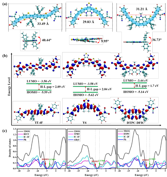

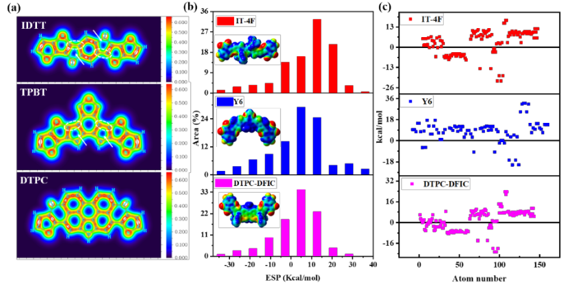

该工作首先探究了分子的最优几何结构和电子性质的差别,如图1所示,可以清楚的看到,Y6和DTPC-DFIC具有C型构象,而IT-4F具有S型构象。其中Y6的分子直径和扭转角均较小,表明Y6的堆积致密和振动弛豫较小。此外,Y6中间核末端噻吩上的烷基侧链增加了其与末端单元间的旋转能垒,从而减小Y6构象的无序性。通过对三者的能级模拟分析发现,三者的HOMO与LUMO质心距离逐渐增大,重叠积分逐渐减小。为探究三者电负性的差异进行Mulliken电负性计算,其中Y6的电负性为4.62 eV,大于IT-4F(4.55 eV)和DTPC-DFIC(4.3 eV)。从三者的态密度 (DOS) 图发现,HOMO和LUMO分别主要由中间核和末端贡献,且Y6的DOS分布更均匀。为了研究中间核的p电子结构特征,采用定域化轨道定位函数 (LOL)进行模拟,如图2所示。从图上可以看到N原子的引入增加了p电子的离域。通过波函数分析软件Multiwfn对IT-4F、Y6和DTPC-DFIC的分子表面ESP进行分析,如图2所示。结果发现,Y6表面总的平均ESP值为正且大于IT-4F和DTPC-DFIC,有利于与给体间形成较强的分子间电场,从而有利于电荷转移。此外,Y6具有较大的MPI,表明其分子表面的电荷分布不均匀。

图1. IT-4F、Y6和DTPC-DFIC的(a)最优几何结构;(b)能级图;(c)电子态密度图。

图2. (a) IDTT、TPBT和DTPC的LOL-π彩色填充图;IT-4F、Y6和DTPC-DFIC的(b) ESP面积分布和(c)原子的平均ESP值。

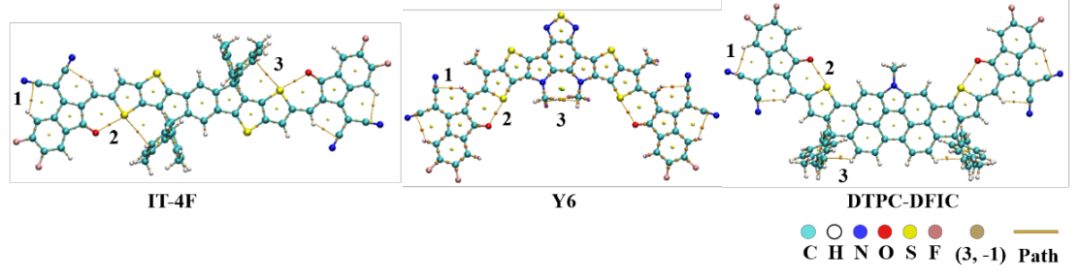

为了深层次理解IT-4F、Y6和DTPC-DFIC平面性的差异,采用AIM键临界点 (BCP) 处电子密度的拓扑分析进行研究,如图3所示。结果发现,三者结构中均存在Hπ, SO, SH H四种分子内相互作用,此外,电子密度拉普拉斯值符号均为正,表明四种分子内相互作用均为闭壳层相互作用,其电子密度值均大于典型氢键(< 0.0034 a.u.),从而保证分子具有较大的刚性,有利于降低重组能。值得注意的是,Y6分子内SO的电子密度值高于IT-4F和DTPC-DFIC,有利于提高Y6中间核与末端间的旋转能垒并减少构象无序性。

图3. IT-4F、Y6和DTPC-DFIC分子内键临界点(3, -1)的拓扑分析。

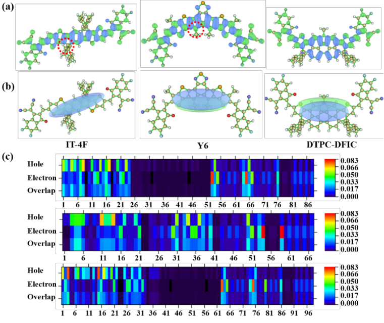

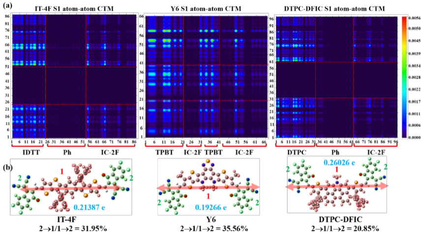

研究人员进一步探究了激发态电荷转移特征。选择三者的S0S1跃迁作为研究对象,其中S0S1跃迁与分子内电荷转移和最大吸收峰有关系。通过空穴-电子分析 发现(图4),空穴(蓝色)主要分布在中间核,电子(绿色)离域在整个共轭骨架上。Y6和DTPC-DFIC的空穴-电子质心距离较大,表明空穴-电子对的有效分离。IT-4F、Y6和DTPC-DFIC激发态与基态的密度差 (CDD) 结果表明均具有一个波峰-波谷-波峰的分布特点。量化结构中非氢原子对空穴、电子及空穴/电子重叠的贡献发现,IT-4F和DTPC-DFIC只有中间核及末端上原子有贡献而Y6几乎所有非氢原子均有贡献。进一步量化提取特征参数,IT-4F激子结合能大于Y6和DTPC-DFIC,且IT-4F具有更大的空穴-电子重叠度 (Sr),表明IT-4F的激子解离相对较低。此外,Y6具有较大的HDI和EDI,表明在激发过程中,Y6的激子解离较为充分并引起了电子和空穴的聚集。原子-原子电荷转移矩阵用于分析激发过程中分子内电荷转移的方向,如图5所示。结果发现,三者的电荷主要从中间核向末端转移。分子片段间电荷转移 (IFCT) 用来具体量化电荷转移量。DTPC-DFIC的净电子转移量大于IT-4F,表明DTPC-DFIC具有较强的分子内电荷转移作用,该结果与光谱吸收的分析结果相一致。而Y6由于中间核上BT单元的引入改变了体系结构,所以分子的激发态电荷转移特征也发生了变化,虽然净电子转移量数值上相对较小但反向(末端向中间核)与正向的电子转移比例远大于IT-4F和DTPC-DFIC。该结果为Y6的多电荷传输通道中中间核间电荷传输模型提供了理论支撑。为了探究普适性,研究者选择A-DA’D-A型电子受体QX-Y和BTZ-Y进行模拟分析,也发现了相同的现象。

图4.(a) IT-4F、Y6和DTPC-DFIC在S0S1过程中电子和空穴的分布(绿色表示电子分布,蓝色表示空穴分布);(b) 空穴和电子的平滑描述(等值面 = 0.0005 a.u.);(c)原子对的空穴、电子和空穴/电子重叠的贡献热图。

图5. IT-4F、Y6和DTPC-DFIC的(a)原子-原子电荷转移矩阵热图和(b)分子片段间电荷转移示意图。
