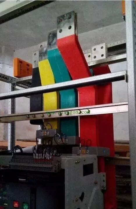

电力汇流排由铜材或铝材制作,是截面为矩形或倒角(圆角)矩形的长导体。由铝质材料制作的称为铝汇流排(又称铝母线、铝排或接地铝排),由铜质材料制作的称为铜汇流排(又称铜母线、铜母排或接地铜排),在电路中起输送电流和连接电气设备的作用。
铜的导电性能等优于铝,故铜排在电气设备,特别是在高压电气柜和低压配电柜中得到了广泛的应用。一般在配电柜中的U、V、W相母排和PE母排通常采用铜排(电流较小时也使用铝牌,可以降低设备成本);铜排在使用中一般标有相色字母标志或涂有相色漆,U相铜排(A相)涂有“黄”色,V相铜排(B相)涂有“绿”色,W相铜排(C相)涂有“红”色,PE母线铜排(地线)涂有“黄绿相间”双色。

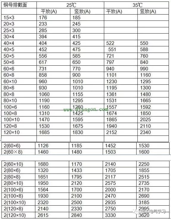

常用铜排的尺寸及载流量表

铜排的标识及使用
铜牌又称为铜母线,一般在配电柜中的A、B、C以及U、V、W相母排和PE母排均采用铜牌。
铜排主要用在一次线路上(大电流的相线、零线以及地线)。电柜之间连接的一般称为主母排,而主母排分到每个电柜内的开关电器上的称为分支母排。
铜排也有镀锡的,一般在电柜的连接处都会做镀锡处理和压花处理或者加导电膏。空余处有时加热缩套管保护,有的用绝缘漆。选择铜牌最主要的原因是铜牌载流量,根据电流的大小选择合适的铜牌,并且连接处的螺钉必须拧紧,否则电流大时可能会烧熔铜牌。

一般矩形铜排的载流量公式为:铜排载流量(40℃)=铜排宽度(mm)×厚度系数
其中铜牌厚度系数为:
母排厚度/mm                 12               10            8              6             5              4
厚度系数                         20               18           16            14            13            12
而2层铜排=(1.56~1.58)×单层铜排
3层铜排=2×单层铜排
4层铜排=2.45×单层铜排(不推荐,可采用异形铜排)
铜排(40℃)=铜排(25℃)×0.85
铝排(40℃)=铜排(40℃)/l.3
零(N)排母线按照相排母线的一半选取,但不得小于16mm2。
