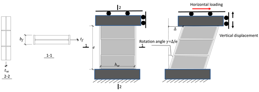

图1的构件,常被用作建筑结构中的耗能构件。但是需要评估其极限承载力,以便于连接预埋件的设计。
正交试验设计是一种多因素试验方法,我们可以采用这一方法进行值试验,计算图1转角为0.1rad时构件的力(无量处理为Ω 0.1 =V 0.1 /V y;并评估使得这个力最大时构件几何参数以及最大力的数值。

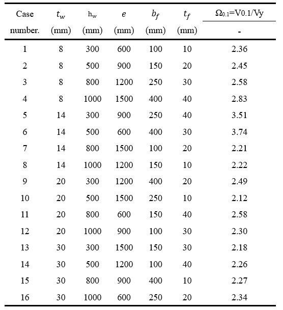

选择板厚 t w ,高度h w ,构件长度e,翼板宽度b f ,腹板厚度tf作为重点研究的指标。选取正交表L16 (4^5),其中“5”代表有5个参数,“4”代表每个参数取四个参数水平,“16”代表按照正交表只需要进行16次计算分析,就能得到近似极值的参数组合。(如果每个参数取4各水平for循环一下,那就是4×4×4×4×4=1024次,16 vs. 1024 ,呵呵~)
例如本例可以通过有限元分析得到16个正交组合参数情况下的构件极限力,如表1所示。
表1 Parameters and FE analysis results of orthogonal test
“正交试验设计+数值模拟”求极值/优化解的图2

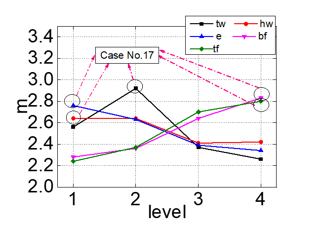

值得注意是,每个因素(t w h w eb f t f )在表1中均出现了4次。例如t w =8mm(level-1)在的列中出现了4次,h w= 500mm (level-2)在hw所在列中出现了4次。如果我们定义T level1 是这level-1对应四次仿真结果的和,那么可以计算这四次的平均结果为m level1 =( Tlevel1 )/4。类似的,我们分别计算每个因素(t w h w eb f t f )在每个水平下有限元计算结果的平均值。
到这里,我们通过正交参数组合,通过有限元计算得到了每个参数在每个水准下目标指标(本例的指标为Ω 0.1 )的平均值。不同水准下的平均值波动大,则表明这个参数对目标指标的影响较大;每个参数都有一个对应平均目标指标m最大的参数水平,将水平作组合就是要找的优化结果(或者说近似的最值)
为了 让直观分析更加直观 ,可以绘制每个因素各自水平的平均结果,如图2所示:5个折线的 峰值点去组合一下 ,就是我们要找的使目标指标(本例指标为Ω 0.1 )最大的参数组合;5个折线的 最低点去组合一下 ,就是我们要找的使目标指标(本例指标为Ω 0.1 )最小的参数组合。
“正交试验设计+数值模拟”求极值/优化解的图3
图2 Average overstrength factors corresponding to the different level

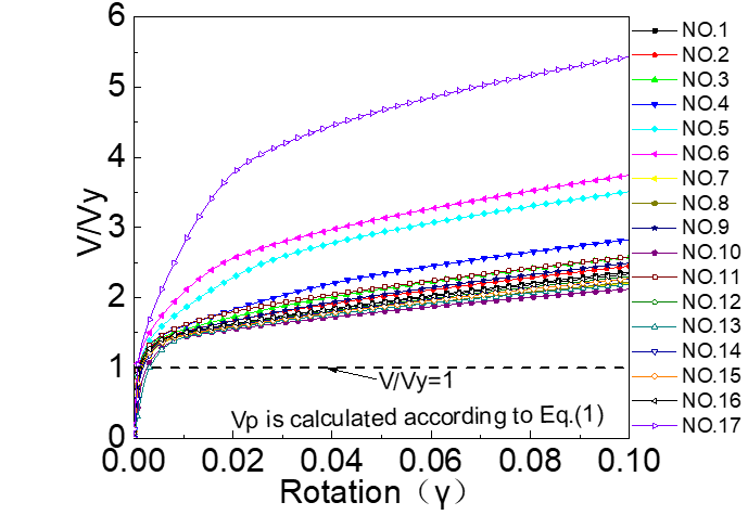

最后,验证一下,根据图2组合得到的Case No.17 计算结果确实很大,如图3所示。
“正交试验设计+数值模拟”求极值/优化解的图4
图3 Loading rotation angle–V/Vp for monotonic loading
