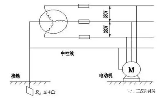

按其作用可分为
保护接零:在TN供电系统中受电设备的外露可导电部分通过保护线PE线与电源中性点连接,而与接地点无直接联系。
重复接地:在工作接地以外,在专用保护线PE上一处或多处再次与接地装置相连接称为重复接地。
工作接地:由于电气系统的需要,在电源中性点与接地装置作金属连接称为工作接地 。
保护接地:将用电设备与带电体相绝缘的金属外壳和接地装置作金属连接称为保护接地。

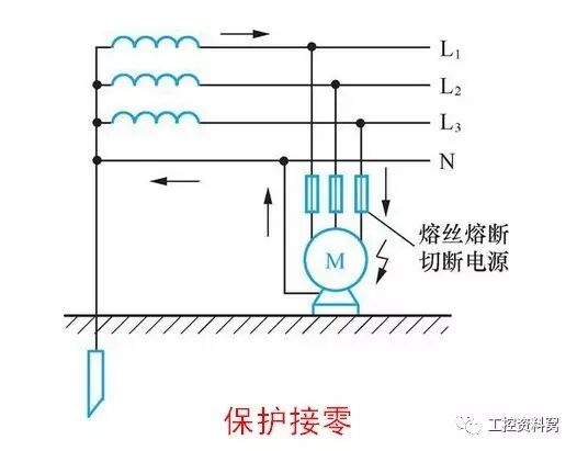

1、保护接零
保护接零工作原理把电气设备的金属外壳和电网的零线连接,以保护人身安全的一种用电安全措施。
工作接地、保护接地、保护接零和重复接地,看完本文豁然开朗!的图2
在电压低于1000伏的接零电网中,若电工设备因绝缘损坏或意外情况而使金属外壳带电时,形成相线对中性线的单相短路,则线路上的保护装置(自动开关或熔断器)迅速动作,切断电源,从而使设备的金属部分不至于长时间存在危险的电压,这就保证了人身安全。

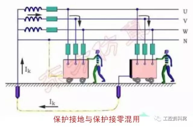

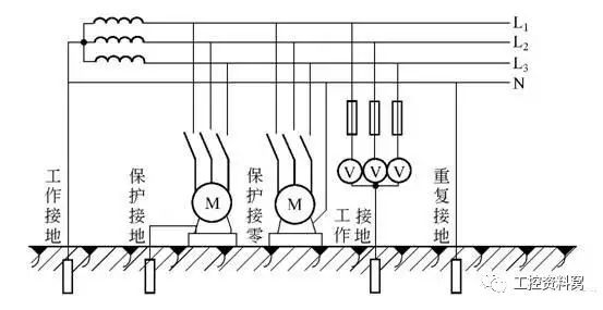

多相制交流电力系统中,把星形连接的绕组的中性点直接接地,使其与大地等电位,即为零电位。由接地的中性点引出的导线称为零线。在同一电源供电的电工设备上,不容许一部分设备采用保护接零,另一部分设备采用保护接地。因为当保护接地的设备外壳带电时 ,若其接地电阻r′D较大,故障电流ID不足以使保护装置动作,则因工作电阻rD的存在,使中性线上一直存在电压U0=IDrD,此时 ,保护接零设备的外壳上长时间存在危险的电压U0,危及人身安全。

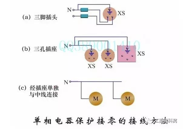

(5)单相负荷线路不得借用工作零线取代保护零线。对于插座上接电源零线的孔来说,在连接三眼插座的过程中,不准将其余保护零线的孔进行串联处理,也就是不得借用工作零线取代保护零线。在连接三眼插座时,一般遵守下列原则:将插座上接电源中线,也就是按照并联的方式,用两根导线将工作零线的孔与保护零线的孔接到公用工作零线上。

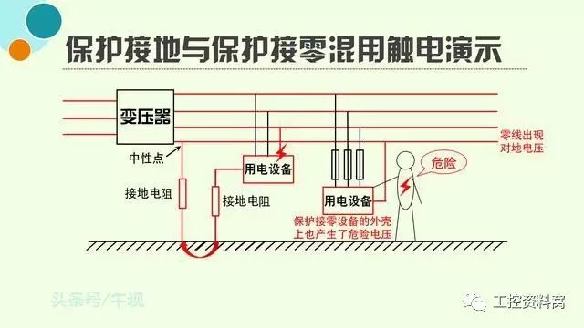

(6)在同一低压电网中,保护接地与保护接零不能混合使用。否则,如果接地设备发生故障,零线电位就会被升高。对于电压来说,其接触电压与相电压相当,使得触电的危险性进一步增加。

2、重复接地

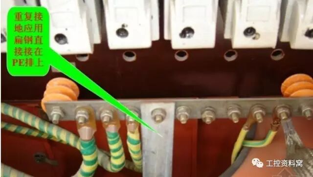

重复接地就是在中性点直接接地的系统中,在零干线的一处或多处用金属导线连接接地装置。
在低压三相四线制中性点直接接地线路中,施工单位在安装时,应将配电线路的零干线和分支线的终端接地,零干线上每隔1千米做一次接地。对于接地点超过50米的配电线路,接入用户处的零线仍应重复接地,重复接地电阻应不大于10欧
工作接地、保护接地、保护接零和重复接地,看完本文豁然开朗!的图5
重复接地的作用
(1)零线重复接地能够缩短故障持续时间, 降低零线上的压降损耗,减轻相、零线反接的危险性;
(2)在保护零线发生断路后, 当电器设备的绝缘损坏或相线碰壳时,零线重复接地还能降低故障电器设备的对地电压,减小发生触电事故的危险性。

3、工作接地
在采用380/220V的低压电力系中,一般都从电力变压器引出四根线,即三根相线和一根中性线,这四根兼做动力和照明用。动力用三根相线,照明用一根相线和中性线。
工作接地、保护接地、保护接零和重复接地,看完本文豁然开朗!的图7
在这样的低压系统中,考虑当正常或故障的情况下,都能使电气设备可靠运行,并有利人身和设备的安全,一般把系统的中性点直接接地,即为工作接地。由变压器三线圈接出的也叫中性线即零线,该点就叫中性点

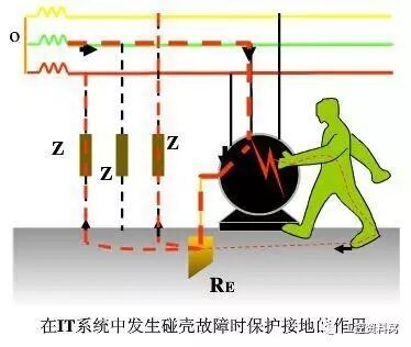

保护接地的适用于不接地的电网。在这种电网中,无论环境如何,凡由于绝缘破坏或其他原因而可能呈现危险电压的金属部分,除另有规定外,都应采取保护接地措施,主要包括:

(1)原理不同。保护接地是限制设备漏电后的对地电压,使之不超过安全范围。在高压系统中,保护接地除限制对地电压外,在某些情况下,还有促使电网保护装置动作的作用;保护接零是借助接零线路使设备漏电形成单相短路,促使线路上的保护装置动作,以及切断故障设备的电源。此外,在保护接零电网中,保护零线和重复接地还可限制设备漏电时的对地电压。
