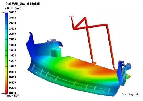

什么是流长比?
塑料流动的距离和产品壁厚的比值称为“流长比”。也就是说:塑料从射嘴到流动末端的距离与平均模腔厚度的比值。
塑料流动性和粘度有密切关系,粘度越低,流动性越好,当然流动的距离也越长。随着流动的距离越长,料温下降,粘度变差,填充就变得困难。
塑料的流长比直接影响到塑料制品的进浇点数量和分布情况,同时也会影响到塑料的壁厚。
不同的塑料的流长比都会不同,往往流长比越小的塑料,其流动性也就会越差。设计中小型模具时,一般不需要计算流长比,但是对于大型模具则不可忽视流长比的计算。
常见塑料流长比 |
