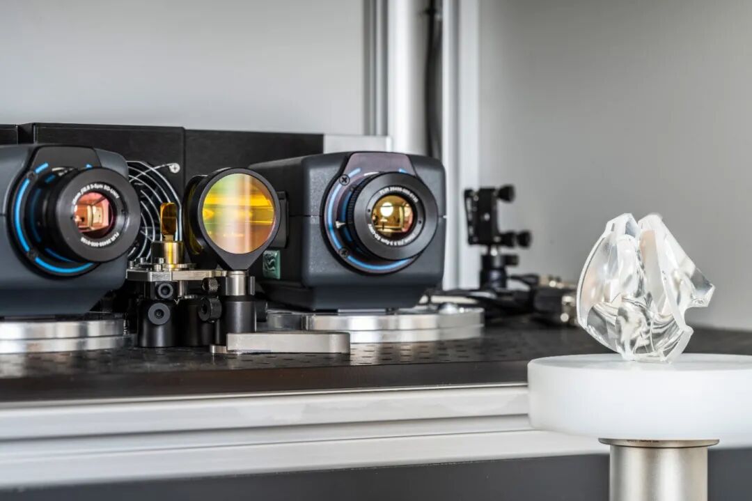

Fraunhofer IOF研究人员创建了一种称为“ MWIR-3D传感器”的新设备,据说能够扫描任何物体,甚至透明物体。与标准的3D激光扫描非常相似,只是这种方法使用红外波长代替光学波长。由于测量场的尺寸以及分辨率和速度,这种方法还适用于生产过程中的质量控制或自动化应用。
3D扫描透明物体!Fraunhofer IOF红外波长新技术的图2
△系统与热辐射一起用于透明物体的3D检测

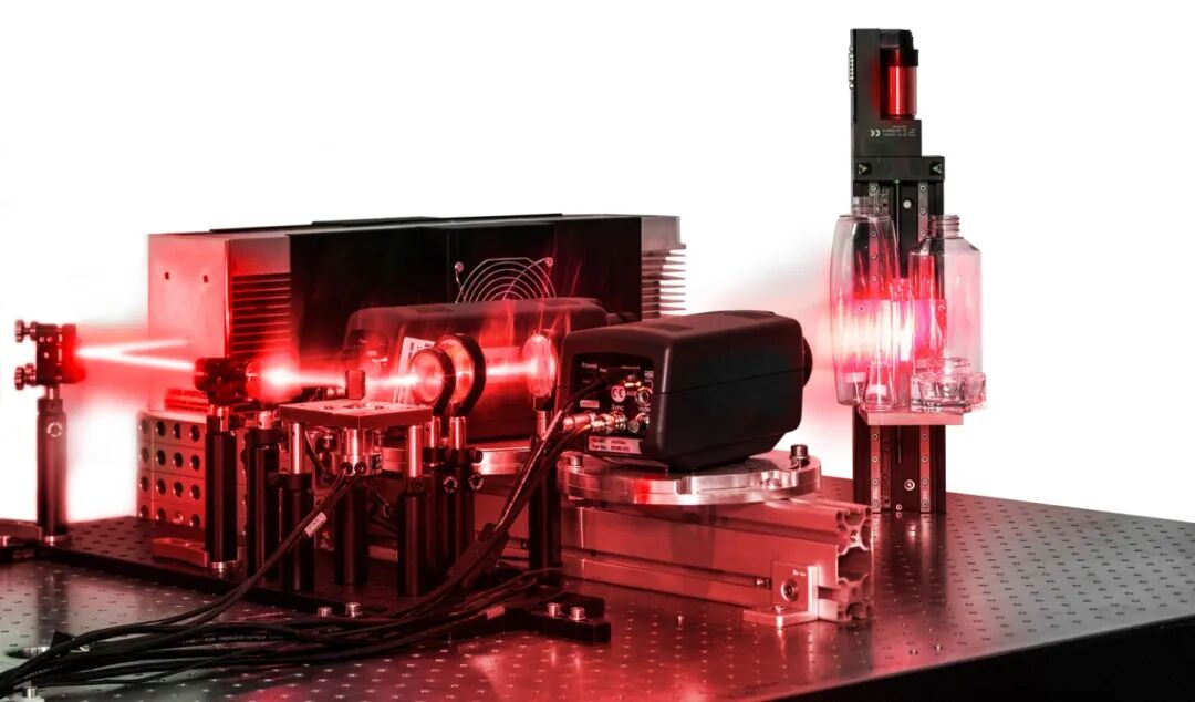

系统使用红外辐射,利用高能CO2激光照射物体。这会稍微加热物体的表面,因为引入的热能非常低,所以不会损坏对象。研究人员使用高功率密度的特殊透镜,激光束垂直照射整个物体,激光的能量被被测物体吸收并部分重新发射。因此,物体表面的每个点对红外探测器都是可见的。两个热像仪从两个不同的角度分析对象上狭窄而强烈的红外线所留下的热特征。然后,利用两个视角的信息计算空间像素,并合并为被测物体的精确尺寸。受热和未受热表面之间的温差通常小于3°C。因此,这种方法也适用于敏感材料。
3D扫描透明物体!Fraunhofer IOF红外波长新技术的图3
△MWIR3D测量原理
为了减少热辐射渗入相邻区域,并且不会混淆检测器,研究人员使用专用的透镜将激光照明精确地聚焦在较小的点上,不仅可以快速进行扫描,而且可以提高分辨率。研究人员说,精度可能小于0.01mm,这与目前最好的3D扫描仪相当。

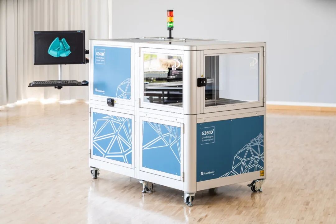

△“Glass360Dgree”:首个用于检查光学制造中的Glasele的MWIR3D系统
在Fraunhofer IOF,研究人员目前正在开发基于MWIR3D测量方法的各种系统。除了针对各种测量场景优化方法并应用于工业工厂外,由Martin Landmann和小组负责人Stefan Heist博士领导的团队正在研究一种用于机器人技术的系统,致力于将实验室设置转换为尽可能紧凑和强大的生产空间,而这项技术可以使机器人识别并抓取透明物体。第一个使用MWIR3D测量原理的应用系统是“Glass360Dgree”,专为检查光学产品中的玻璃元件而设计。南极熊全球3D打印产品库https://product.nanjixiong.com/已经收录了这款产品,欢迎咨询。
