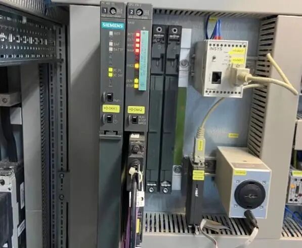

   电气工程师在PLC维修工作中发现,小型的PLC控制系统在设计的时候,为适应生产过程的需要,常常需要在PLC外部改变PLC内部的数据,譬如Counter,Timer或者Data的值。同时还要求这些数据在系统关机以后,还能继续保存在PLC内部,这样的话这些数据在下次开机后,还可以被调出来继续使用。
PLC维修时如何妙用掉电保持寄存器的图1
    在PLC维修工作中,我们有一种方法可以解决这种问题,希望能给大家提供一些有价值的参考。
    现在许多小型的PLC都不同程度地提供了掉电保持寄存器,以便在PLC断电的时候,保存用户想要保存的数据。但大多数时候,PLC制造厂商为了节约成本,没有提供足够数量的掉电保持寄存器供系统设计人员使用,所以当被调整的数据项目超过PLC内部的掉电保持寄存器的数目的时候,我们只能减少被调整的数据项目(固定或不用)或者购买具有更多掉电保持寄存器数目的PLC。这样,就降低产品档次或增加成本,使得生产机械缺乏灵活性和适应性线路板维修。
