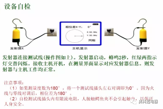

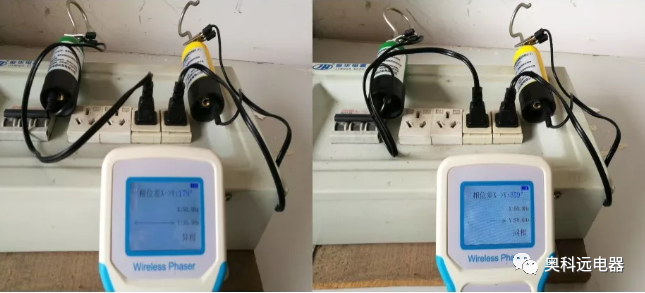

a. 使用之前必须将发射器NO.1和发射器NO.
2,接收器电池充足将自检线一端接入220V电源,另一端插入发射器NO.1和发射器NO.2,打开发射器电源开关。
发射器必须置于离地30cm以上,否则影响
接收灵敏度。

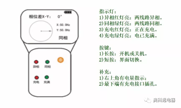

b. 打开接收器电源开关,按测试按钮,接收器进入10秒倒计时,计时完毕即显示“同相”起始波形,在同一位置并有灯光、文字、声音提示,表示仪器可正常使用。

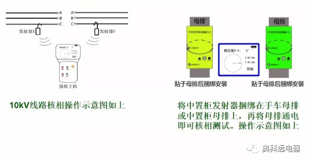

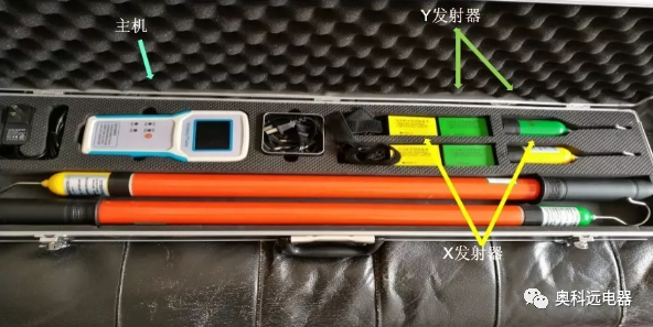

a. 使用前必须遵守《电力安全工具预防性试验规程》工作要求。
b. 将发射器NO.1和发射器NO.2连接绝缘杆,(绝缘杆必须将二节接合使用)打开电源开关,发射器指示灯显示绿色。
c. 打开接收器电源开关,按测试键,接收器进入10秒倒计时,倒计时完毕将发射器NO.1和发射器NO.2分别同原始端和测试端接触。
4.同相指示灯亮(电源指示灯、发射器NO.1和发射器NO.2指示灯都亮)。

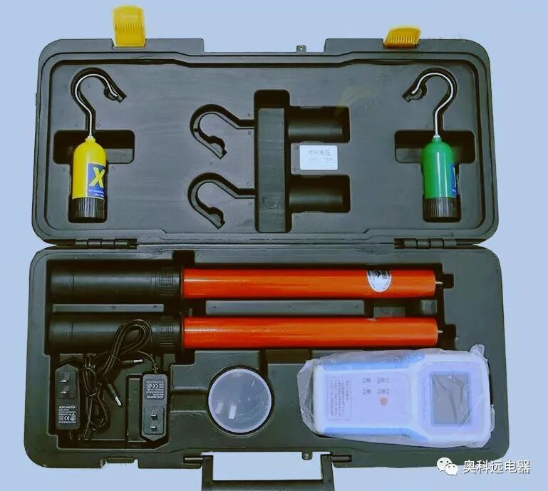

4、无线高压核相仪应存放在避免潮湿、高温、多尘的环境中。
注:绝缘杆第一节上端有内置天线350mm长,不能进行耐压试验,内置天线与杆壁外绝缘耐压为15KV。
