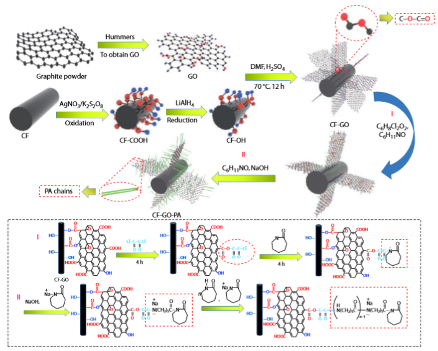

基于上述背景, 青岛大学材料科学与工程学院马丽春副教授课题组 利用氧化石墨烯和PA在碳纤维表面构筑了具有“刚性-柔性”分层增强的多级梯度模量界面层,如图1所示。此研究是通过简单高效的酯化反应接枝氧化石墨烯,然后利用CF-GO表面的活性基团酰氯化,再通过己内酰胺阴离子聚合反应生成PA。可以预期的是,在纤维-基体界面上具有梯度模量的分层增强结构可以起到断裂能量传递的作用,并改变裂纹的传播路径,从而获得高性能的碳纤维增强聚合物基复合材料。
青岛大学马丽春课题组:通过构筑具有刚性-柔性分层结构的优异的多级梯度模量界面层改善碳纤维/环氧树脂复合材料的界面性能的图1
1  CF-GO-PA多尺度增强体的制备示意图.

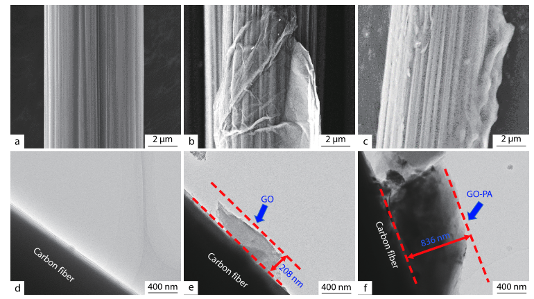

作者通过扫描和透射电镜观察到接枝氧化石墨烯后,碳纤维表面粗糙度有所提高,接枝PA后,形成了约836 nm的多级梯度模量界面层。
青岛大学马丽春课题组:通过构筑具有刚性-柔性分层结构的优异的多级梯度模量界面层改善碳纤维/环氧树脂复合材料的界面性能的图2
2   碳纤维 SEM(a-c) TEM(d-f) 图像: (a,d) CF (b,e) CF-GO (c,f) CF-GO-PA.

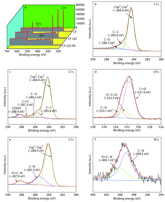

作者通过XPSCF-GO C1sO1s的拟合分峰,发现在288.4532.3 eV处分别出现了COOHOCO,证明GO成功接枝在碳纤维表面,接枝PA后,对C1s分峰发现在287.9 eV处出现了OCN。除此之外,对N1s分峰,分别在400.1399.3 eV处分别出现了OCNCN,这意味着PA也成功地接枝在碳纤维表面。
青岛大学马丽春课题组:通过构筑具有刚性-柔性分层结构的优异的多级梯度模量界面层改善碳纤维/环氧树脂复合材料的界面性能的图3
宽扫描XPS光谱(a),(b)CF,(c)CF-GO和(e)CF-GO-PA的C1s高分辨率XPS光谱; (d)O1的CF-GO高分辨率XPS光谱;(f)CF-GO-PA的N1s高分辨率XPS光谱.

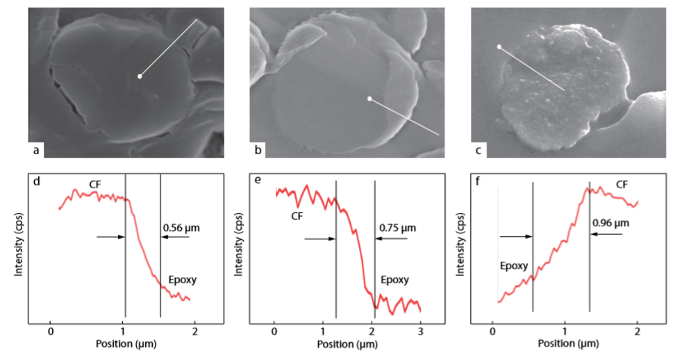

作者还通过EDS线扫描通过测量碳元素含量表征了复合材料的界面厚度,从而验证了多级梯度模量界面层的存在。梯度模量中间层将有利于应力从环氧树脂均匀转移到碳纤维,从而改善复合材料的界面性能。
青岛大学马丽春课题组:通过构筑具有刚性-柔性分层结构的优异的多级梯度模量界面层改善碳纤维/环氧树脂复合材料的界面性能的图4
4   复合材料的横截面微观形貌 (a-c) EDS 线扫描中碳元素的分布 (d-f) (a,d) CF (b,e) CF-GO (c,f) CF-GO-PA.

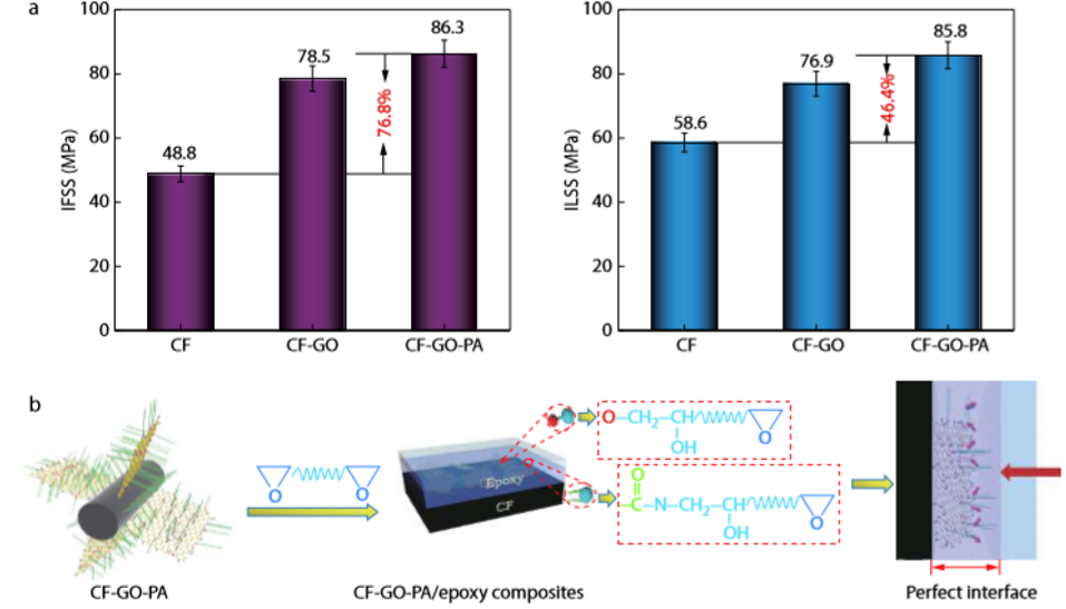

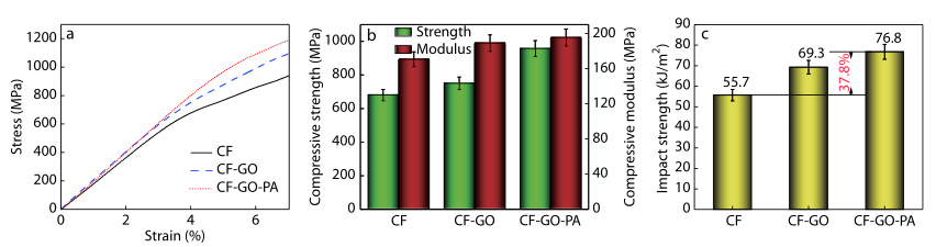

最后作者测试了碳纤维复合材料的力学性能发现界面剪切强度、层间剪切强度、压缩强度和冲击强度分别提高了76.8%46.4%40.7%37.8%。在这项工作中,通过接枝刚性氧化石墨烯片和柔性多功能聚合物PA来构造多级梯度模量中间层,提出了一种有效的替代方法来改善碳纤维复合材料的界面强度。CF-GO-PA表面的活性基团、粗糙度、表面能和中间层厚度均得到明显改善。上述结果表明,这种具有多级梯度模量的刚柔中间结构可以实现比其他先前报道更高的机械强度。而且,中间层可以通过改变PA的聚合时间来调节,设计策略可以扩展到其他系统以适应不同的应用领域
青岛大学马丽春课题组:通过构筑具有刚性-柔性分层结构的优异的多级梯度模量界面层改善碳纤维/环氧树脂复合材料的界面性能的图5
5  (a)CF /环氧树脂复合材料的IFSSILSS以及(b)界面区域的示意图.

6   (a) 压缩性能的应力 - 应变曲线, (b) 压缩强度和模量以及 (c) 碳纤维复合材料的冲击性能 .
