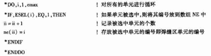

循环和选择代码如下

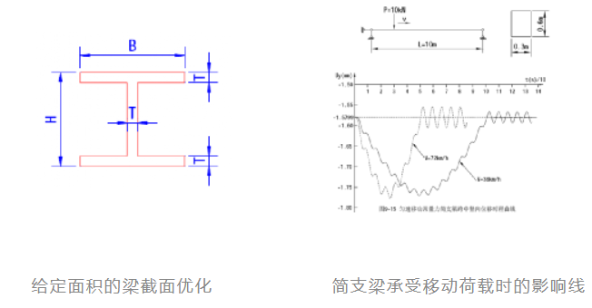

工程结构的优化
梁截面的型式、移动荷载。

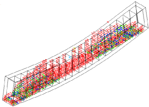

计算实例

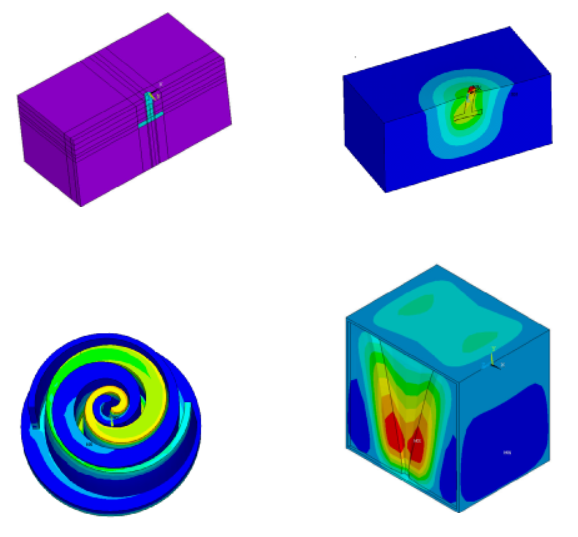

模拟岩土体的开挖、焊接热力耦合计算。
生死单元

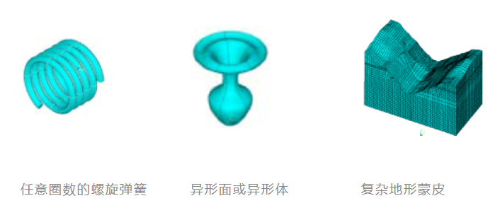

复杂模型

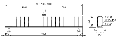

车桥耦合计算、拱坝的温度应力、钢砼梁的分离式模型(考虑钢筋锈蚀影响)。
