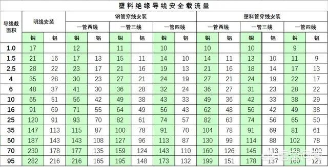

根据载流量表格
从表格中可以看出:穿管敷设时,选择2.5平方的铜线即可。
另外,在应用中我们还需要根据实际情况来调整。额定工作状态下,电机额定电流为15A。
如果高温的环境下,电线载流量会低一些,需要在原来的基础上打9折;所以高温情况下需要选择4平方线。
如果电机频繁启动,由于启动电流是额定电流的4-7倍,那么频繁启动需要选择4平方、甚至6平方的电线。
