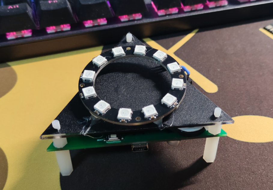

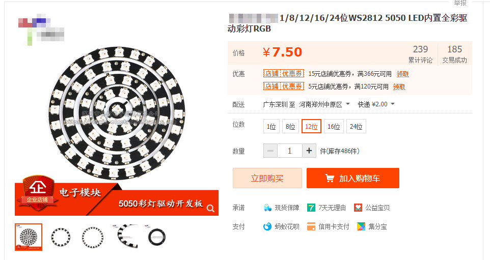

▶ 灯环选择
本来我已经画好了PCB,准备直接干30颗灯珠(巨亮),后来想想上次焊灯珠时候的报废率,我放弃了,还是选择现成12位的灯环。
WS2812还能这么玩?!AI控制、自动感温变色...的图3

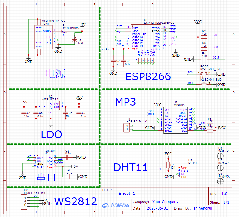

▶ 原理图
原理图和PCB我用了国产软件立创EDA,效果非常好。
下面展示原理图:
WS2812还能这么玩?!AI控制、自动感温变色...的图7
原理图

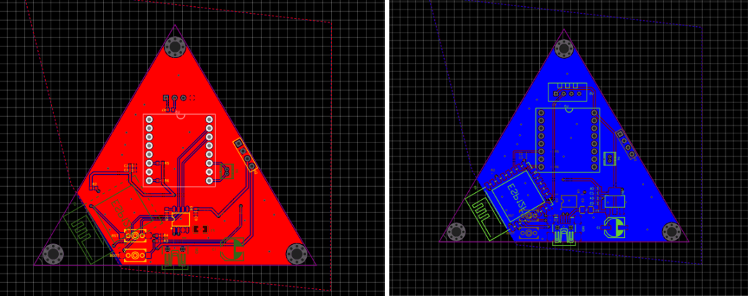

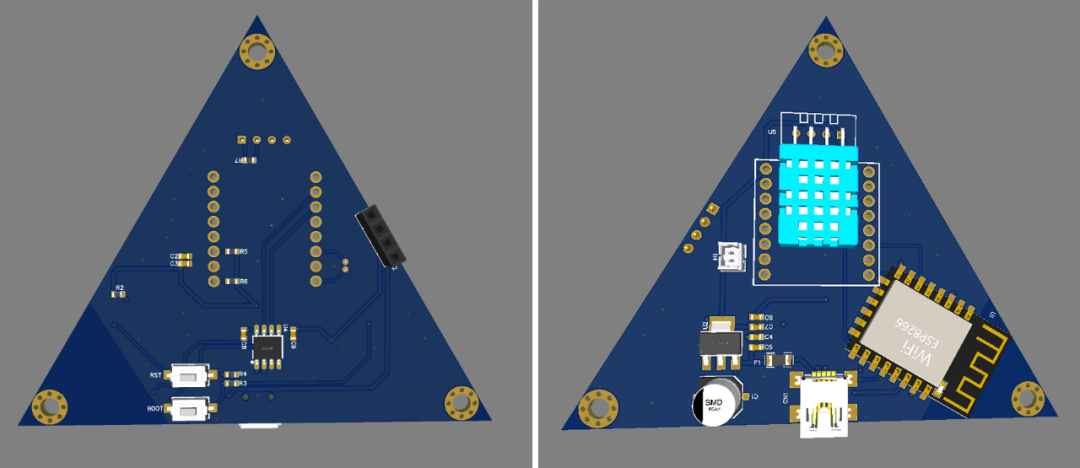

WS2812还能这么玩?!AI控制、自动感温变色...的图8
PCB(2D)
WS2812还能这么玩?!AI控制、自动感温变色...的图9
PCB(3D)
WS2812还能这么玩?!AI控制、自动感温变色...的图10

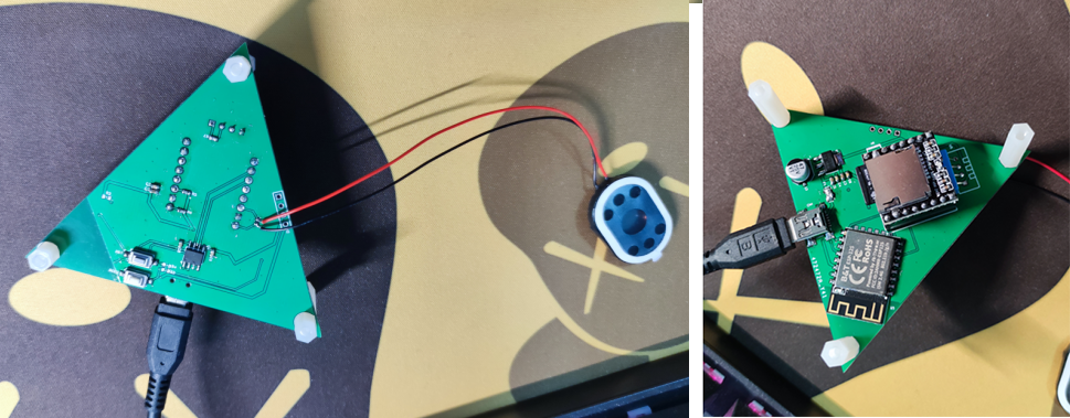

实物图
可以说相当帅气了WS2812还能这么玩?!AI控制、自动感温变色...的图11

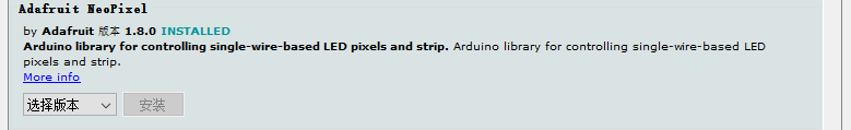

这次我使用了高效率的arduino开发,开发环境在这里不再说了。点灯我们用的是WS2812,arduino有现成的库,我下载的是这个:
WS2812还能这么玩?!AI控制、自动感温变色...的图12

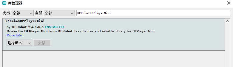

同样,这个模块arduino同样有库,所以...WS2812还能这么玩?!AI控制、自动感温变色...的图13
WS2812还能这么玩?!AI控制、自动感温变色...的图14
程序如下:

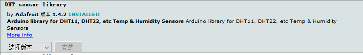

温湿度获取+自动冷暖色
温湿度搞起,同样还有库WS2812还能这么玩?!AI控制、自动感温变色...的图15
WS2812还能这么玩?!AI控制、自动感温变色...的图16

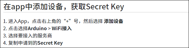

下载APP并获取Secret Key:
WS2812还能这么玩?!AI控制、自动感温变色...的图18

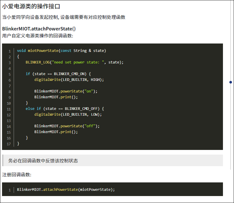

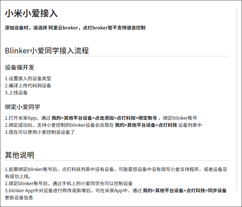

"小爱,点个灯"
点灯平台还支持小爱同学控制:
WS2812还能这么玩?!AI控制、自动感温变色...的图19
直接上小爱同学点灯,这里用了一个调色和开关:
WS2812还能这么玩?!AI控制、自动感温变色...的图20
WS2812还能这么玩?!AI控制、自动感温变色...的图21
文档写的很清楚,不多说了,直接上程序:

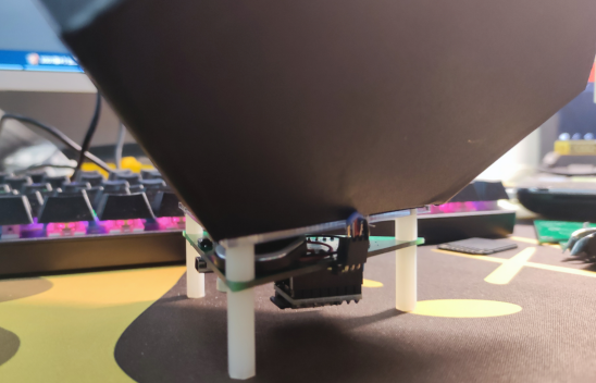

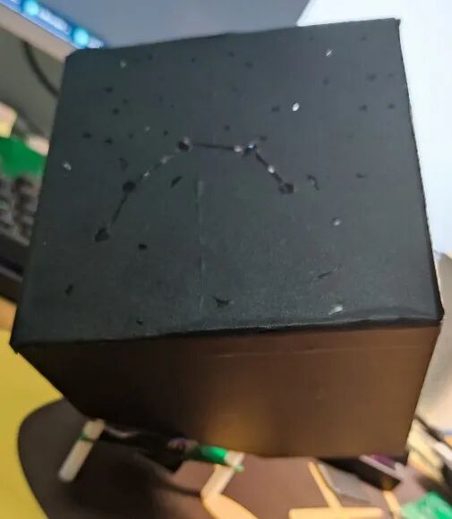

我觉得难点就在这了。程序都是小问题,我画的PCB直接就是三角形的,再加上螺丝孔,直接上面再架一个三角亚克力板,上边放灯,这样可以直接把灯罩放上去。
WS2812还能这么玩?!AI控制、自动感温变色...的图22
WS2812还能这么玩?!AI控制、自动感温变色...的图23
WS2812还能这么玩?!AI控制、自动感温变色...的图24
有三个面我没有留孔,让女朋友自行选择自己喜欢的(女人心思猜不透WS2812还能这么玩?!AI控制、自动感温变色...的图25
WS2812还能这么玩?!AI控制、自动感温变色...的图26

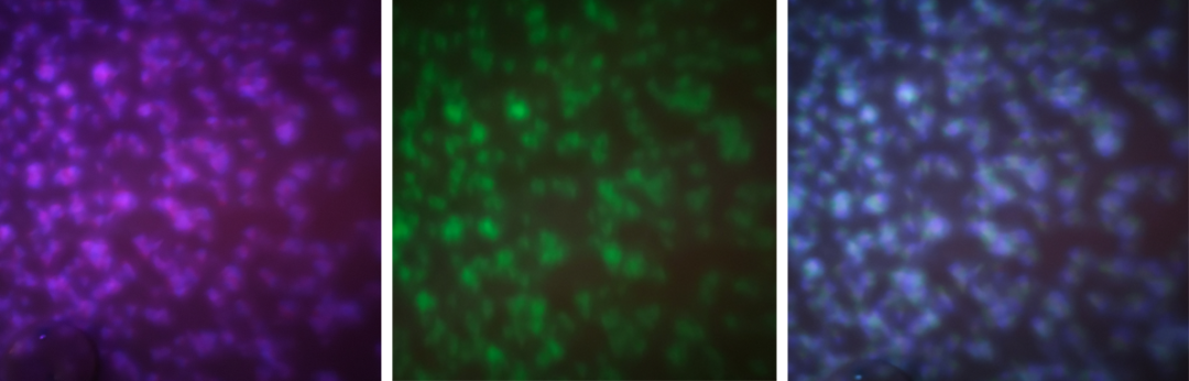

投影效果:
WS2812还能这么玩?!AI控制、自动感温变色...的图27
