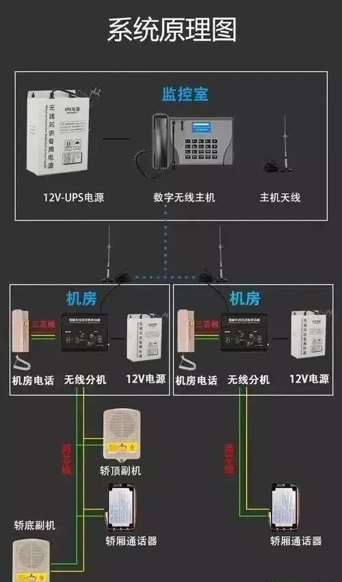

电梯五方通话是指电梯对讲系统中管理中心主机、电梯轿厢、电梯机房分机、电梯顶部、电梯井道底部五方之间进行的通话,其中与电梯乘坐人员关系最为密切是轿厢与管理中心主机之间的通话。
什么是电梯五方通话?怎样施工安装?的图1
IP五方通话系统布线图

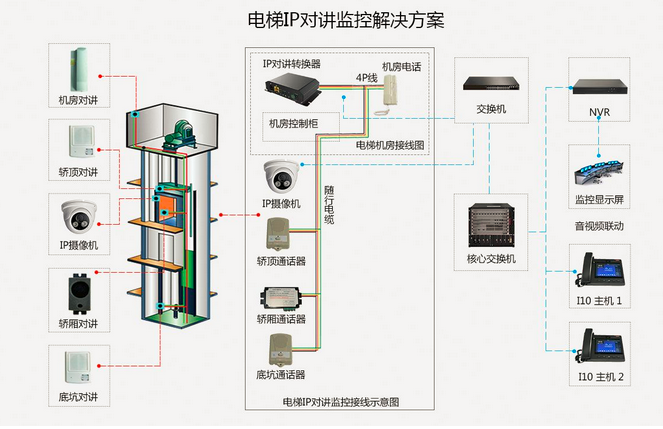

电梯五方对讲是一种专用于电梯轿厢、电梯控制机房、管理中心之间的对讲。可实现三方甚至五方的通话,属于安防对讲行业中的一个系列。其功能如下:
1、可以通过增加电梯对讲机,实现监控中心或值班室、机房、轿厢、轿顶、坑底多方通话。
2、电梯内主动呼叫主机后通过交换机的管理可实现一对一的通话。
3、工程接口齐全。
4、如果中控机主动通话,交换机所管理的多部电梯同时接收,并且多部电梯里的说话全部传回中控台。
5、当某部电梯发生故障时,呼叫中控机后,中控机所得到的故障电梯指示是交换机所管理的电梯全部,不能精确到哪一部电梯出现故障,但可以通过一对一对讲与轿厢内人员确认故障电梯位置。
什么是电梯五方通话?怎样施工安装?的图2
