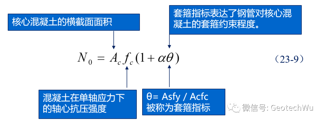

2 CFST心受压短柱的承载力分析
(1) 轴心受压短柱的应变场呈轴对称分布;
(2) 在极限状态时,对于 D/t≥20 的薄壁钢管,钢管的应力状态可简化为纵向受压、环向受拉的双向应力状态,并沿钢管壁厚均匀分布;
(3) 混凝土达到极限压应变后为理想塑性材料;
(4) 钢管为理想弹塑性体,且其纵向压应力和环向拉应力在塑性阶段始终满足Von Mises屈服条件
钢管混凝土轴心受压短柱的承载力表达式为:
钢管混凝土(CFST)受压构件的承载力计算的图3

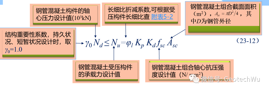

《公路钢管混凝土拱桥设计规范规程》 JTGD65-06建议了钢管为圆形截面的钢管混凝土受压构件承载力方法。将钢管混凝土受压构件的承载力按照具有钢管混凝土组合轴心抗压强度fsc的单一材料受压构件,考虑了连接方式和影响构件承载力主要因素,给出钢管为圆形截面的钢管混凝土构件承载力计算公式。
3.1 单管CFST轴心受压构件承载力计算
钢管混凝土(CFST)受压构件的承载力计算的图4

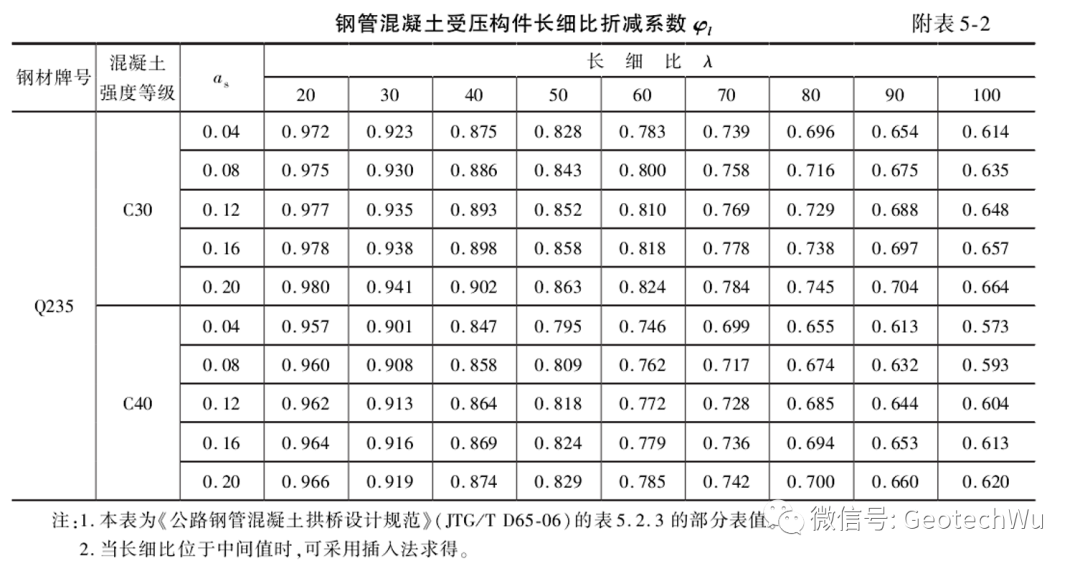

(1) 钢管初应力折减系数Kp
钢管混凝土构件内混凝土达到设计强度前空钢管的应力称为钢管初应力。为了反映钢管初应力对钢管混凝土受压构件承载力的影响,承载力计算中采用了钢管初应力折减系数Kp.
(2) 钢管内混凝土脱空折减系数Kd
钢管内混凝土脱空是钢管内壁与钢管内混凝土出现局部脱离的现象,钢管混凝土拱桥主拱等受压构件多出现球冠形的钢管内混凝土脱空现象。产生钢管内混凝土脱空现象的主要原因是过大的钢管内混凝土收缩和向钢管内压筑混凝土的现场施工环节衔接出现问题。钢管内混凝土脱空对钢管混凝土构件承载力和刚度有一定影响,在钢管混凝土受压构件承载力计算中要考虑。钢管内混凝土脱空折减系数Kd 取0.95。

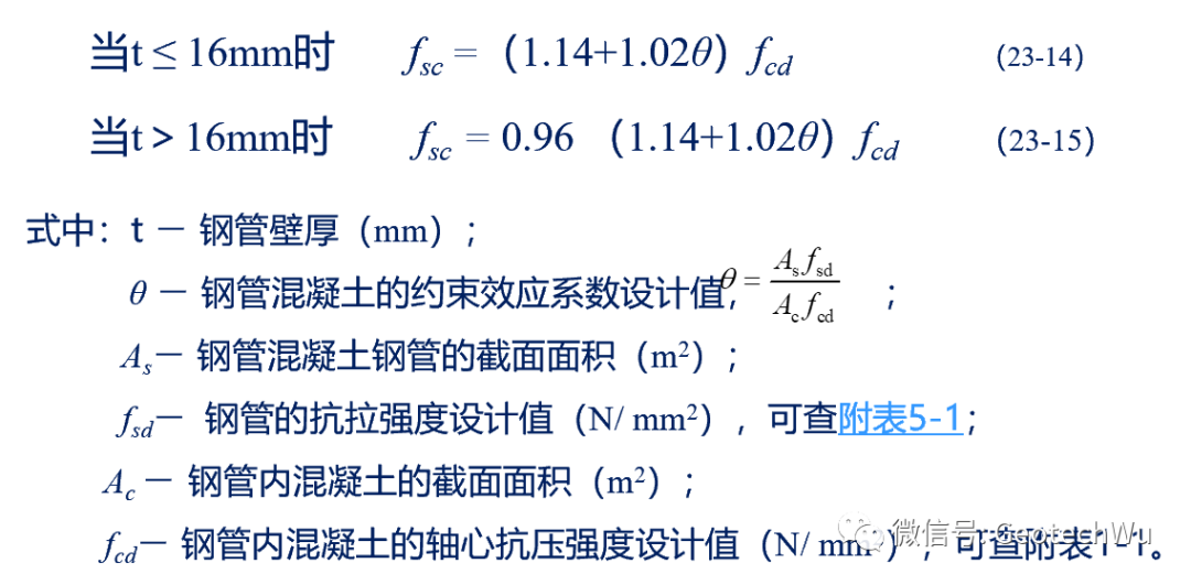

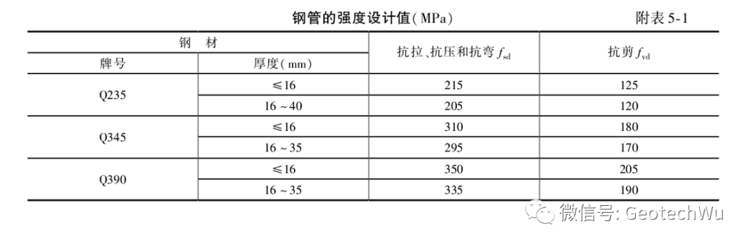

(3) 钢管混凝土组合轴心抗压强度设计值fsc
钢管混凝土受压构件承载力计算中规定的设计强度值,计算表达式为
钢管混凝土(CFST)受压构件的承载力计算的图5

(2) 钢管材料可选用Q235、Q345或Q390,质量等级应根据使用环境选用B级或B级以上。
