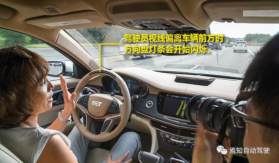

一、基本概念
驾驶员状态监控系统DMS(Driver Monitor System)属于自动驾驶人机交互的一部分,其使用摄像头获取的图像及其它车身传感器输入的数据,通过视觉跟踪、动作识别等技术监测驾驶员的驾驶行为和生理状态,当判断驾驶员不在场或处于非正常驾驶状态时(疲劳、分心等),自动驾驶系统向驾驶员发出报警或执行其它安全策略,以确保车辆运行安全。
自动驾驶人机交互 [五]:驾驶员状态监控的图1
图 1  驾驶员状态监控DMS

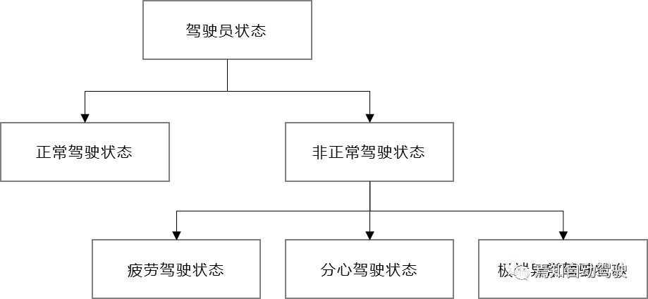

从技术原理上,驾驶员状态监控系统DMS可分为直接监控和间接监控两种类型:
  • 直接监控:通过传感器获取驾驶员头部运动、面部运动、眼部运动、心电或脑电等直接表征驾驶员状态的信号,用以判断驾驶员的状态;
  • 间接监控:通过获取驾驶员的驾驶行为信号及相关车辆状态信号,间接判断驾驶员状态。
直接监控方式可获取更多的驾驶员状态信息,且随着相关视觉技术的进步,其判断结果可信度也不断提升,多用于自动驾驶系统的人机交互。间接监控方式可获取的驾驶员状态信息有限,通常可用于驾驶员驾驶风格判断及整车驾驶模式匹配。

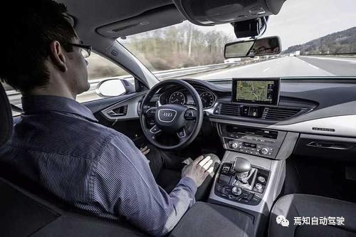

2、非正常驾驶状态
非正常驾驶状态通常包括疲劳驾驶、分析驾驶和极端异常驾驶三种类型。
自动驾驶人机交互 [五]:驾驶员状态监控的图3
图 3 非正常驾驶状态

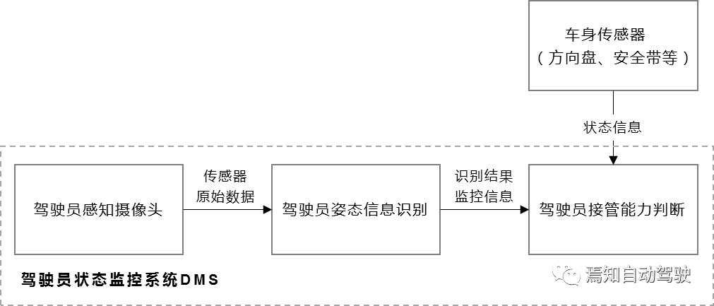

1、功能架构
如下图4所示,驾驶员状态监控系统DMS可分为三个主要功能模块:驾驶员状态感知传感器、驾驶员姿态信息识别和驾驶员接管能力判断,车身传感器提供相关车辆状态信号输入。
自动驾驶人机交互 [五]:驾驶员状态监控的图4
图 4 驾驶员状态监控系统DMS功能架构

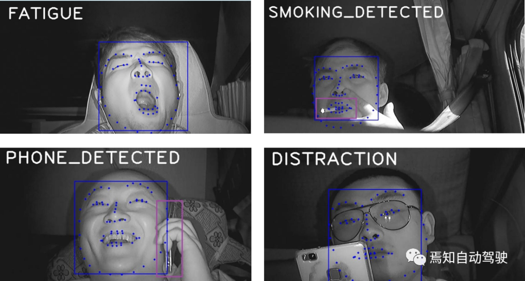

人脸识别
可利用摄像头的人脸识别技术识别驾驶员面部表情和头部动作(包含动作/状态及持续时间),以判断驾驶员当前疲劳程度以及注意力分散程度。
自动驾驶人机交互 [五]:驾驶员状态监控的图5
图 5 人脸识别
具体识别姿态有:
‒ 疲劳:①瞌睡/打盹,伴随眼睛闭合、轻微点头、揉眼等动作;②打哈欠;③目光呆滞。
‒ 注意力偏移:①转头(左转/右转);②低头(看手机/看书、捡东西);③抬头;④目视前方但注意力不集中(打电话)。

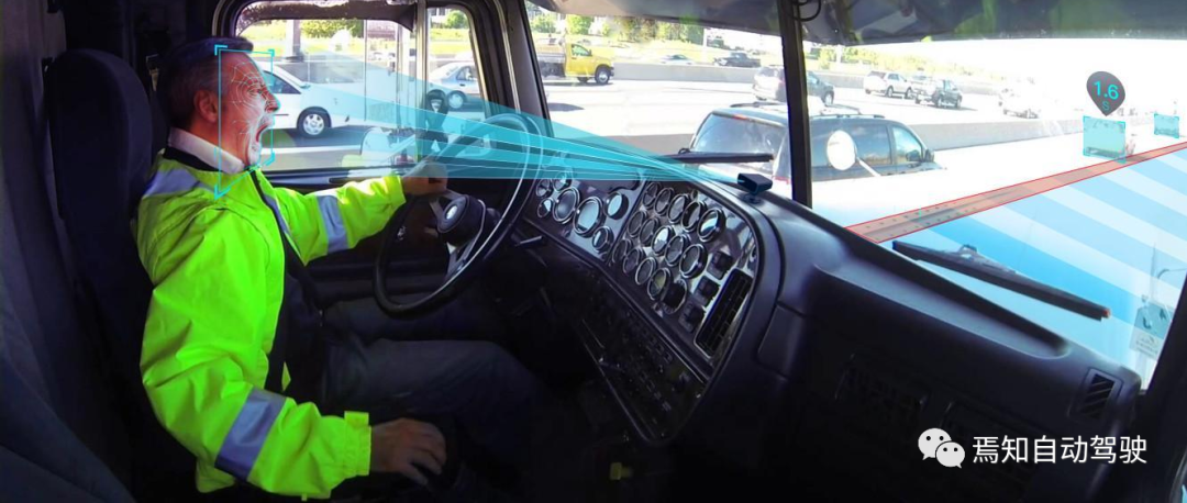

手部动作识别
课通过方向盘传感器判断驾驶员手握方向盘情况。驾驶员是否手握方向盘可作为驾驶员保持强接管能力的判定依据,也可以作为驾驶员进行了有效接管的判定依据。
自动驾驶人机交互 [五]:驾驶员状态监控的图6
图 6  手部动作识别
具体可识别以下姿态:
‒ 双手紧握/轻握:保持强接管能力/有效接管;
‒ 单手紧握/轻握:保持强接管能力/有效接管;
‒ 双手/单手随意放置;
‒ 双手离开方向盘
