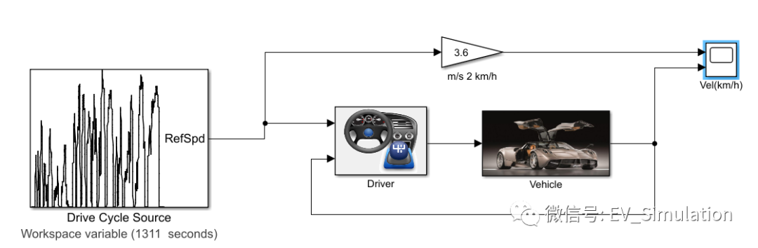

基于上一篇我们已经能够将整车仿真工况采用自己定义的方法,导入到simulink的Drive cycle source模块中,我们继续延伸,采用simulink进行整车仿真模型的搭建,模型比较简单,如下图所示,并检验仿真结果。
MATLAB基于工况的simulink整车仿真建模的图1

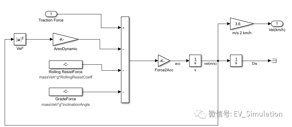

首先是基于上一篇的应用,我们将NEDC的工况数据,导入到Drive Cycle Source中;然后我们分别搭建Driver和Vehicle的Sub System;其中的vehicle子系统构建如下;其中每个模块的表达式都已经显示出来,方便小伙伴们自己参考演练;

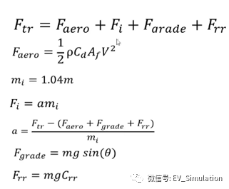

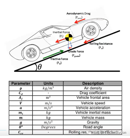

参考的动力性仿真计算公式如上图所示,分别是驱动力、空气阻力和坡道阻力;

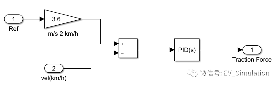

Driver子系统的构建比较简单,如下图所示;主要是根据工况的输入车速

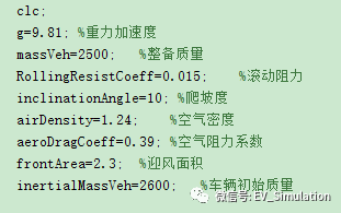

其中的整车输入参数通过m文件编写载入:

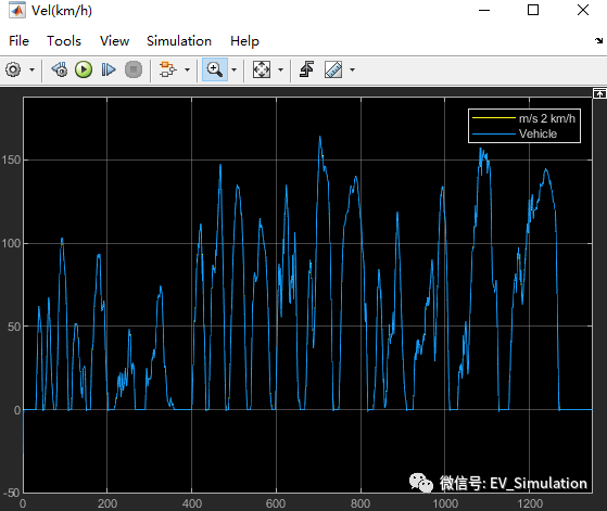

最后可以通过模块的mask功能,给子系统配上好看的封面图片,验证仿真结果:可以看到,实际车速能够很好的跟随参考工况的车速曲线。
MATLAB基于工况的simulink整车仿真建模的图7
