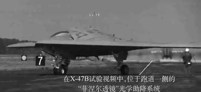

在最后一个环节使用的光学辅助设施一般是指“菲涅尔透镜”光学助降系统,该系统不仅为有人舰载机提供相对位置的导引,也应用于无人舰载机的导引过程,如图1所示。
无人机自主降落地基/舰基引导方法综述的图1
图1 “菲涅尔透镜”光学助降系统
Fig.1 Fresnel lens optical landing system

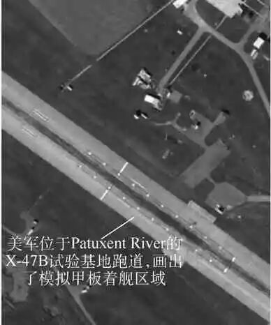

在无人机降落阶段,所耗费的人力资源远大于最初预期及其正常高空飞行阶段。考虑未来无人装备大量上舰,现有人员数量无法满足高频次无人机起降需求。2007年8月,美军启动了名为“无人空战系统验证机”(Unmanned Combat Air System carrier Demonstration,UCAS-D)技术验证项目,意图提高无人机自主能力水平,减少对地面或舰上操作人员的依赖,经过招标,最终选定X-47B无人机作为该项目的工程试验样机(该型无人机由美国诺斯鲁普·格鲁曼公司研发)。
为配合相关试验,美军专门在帕塔克森特河(Patuxent River)试验基地建设了配套试验条件,优先选用地面跑道来进行路上模拟测试(见图2),经全流程仿真、硬件试验和陆地模拟测试后,于2013年5月14日和17日,先后成功实施了海上复飞试验和首次着舰降落,这些细节体现了美国军方对这项技术的重视程度。
与此同时,无人作战是美军投入巨资开展的重要研究。其中,“舰载监视与攻击无人机系统”(Unmanned Carrier-Launched Airborne Surveillance and Strike,UCLASS)是美国海军在UCAS-D之后的下一代无人作战飞机计划,于2013年公开招标。该计划目标是在2020年前后部署在现役航母上,支持具备独立执行任务的无人机自主起降,并能够与有人机协同飞行,形成航母舰载机力量群。UCLASS项目除提高无人机本体的作战能力外,还特别强调无人机的航母自主起降能力、有人-无人机的协同能力和空中自主加油能力,从而形成对中国沿海地区进行战略侦察、监控和打击。
无人机自主降落地基/舰基引导方法综述的图2
图2 无人机美军帕塔克森特河着陆验证基地
Fig.2 UAV verifies base station during landing at Patuxent River

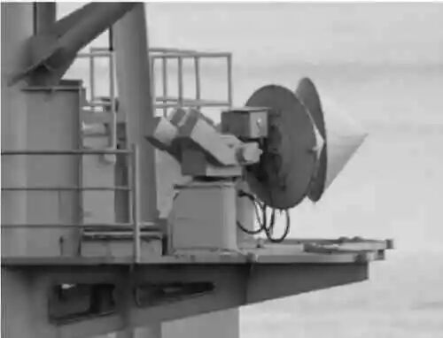

美军在导航领域主要依赖全球定位系统(Global Positioning System,GPS),同时为满足其海上平台引导降落需求,启动了名为联合精密进近和着陆系统(Joint Precision Approach and Landing System,JPALS)的研究[6]。其中,舰机同步技术与高速传输技术是该系统的2项关键基础,该系统于2000年完成试验测试,2017年10月至2019年3月在两栖登陆舰上部署,实现对F-35B的引导降落,2019年4月完成了在艾森豪威尔号航母(CVN-69)上的适配测试。
JPALS由模块化开放式系统硬件与软件单元模块组成,能够与舰载空中交通管制和着陆系统体系相互集成,并获取相关信息向飞行员提供数据显示和操作建议。该系统硬件设备主要包括GPS传感器、导航数据链、船舶运动测量传感器、维护保障系统和船舶信息接口等。在降落过程中,由于舰船船体和飞机均处在同时运动过程中,为满足信息的双向传递,该系统采用超高频UHF双向数据链,将舰船本体GPS位置及其摇摆、俯仰、偏航和航向运动数据融合计算后,上传至飞行器控制系统。与此同时,飞行器控制系统也将其自身融合得到的位置信息回传至舰船引导系统,2个平台的相互连通提高了定位精度。未来,该系统还将支持F-35B/C和MQ-25A在航母等大型舰船的自主降落。
在舰载JPALS提供的引导信息中,融合算法重点提升了对舰船与飞机之间相对位置的解算精度,经试验测试该系统纵向和横向精度控制在1m之内,满足CAT III级别降落要求。从2005年开始,美军已开始推广JPALS,逐步替换现有的以AN/SPN-46雷达为主要手段的舰载精密进场着陆系统,如图3所示(https://en.wikipedia.org/wiki/AN/SPN-46(V)/1?oldformat=true)。根据其试验进展,在2019年,该系统已具备初始运行能力(Initial Operating Capability,IOC),到2030年将具备完全运行能力(Full Operating Capability,FOC),提供更高精度的引导定位数据。
无人机自主降落地基/舰基引导方法综述的图3
图3 AN/SPN-46雷达
Fig.3 AN/SPN-46 radar

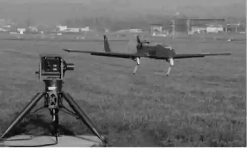

1999年,瑞士RUAG宇航公司开发研制了目标定位与跟踪系统(Object Position and Tracking System,OPATS),该系统通过应用激光测量技术,实现了对无人机位置与角度的测量,能够支持瑞士空军“巡逻兵”无人机的引导降落。
OPATS需要在无人机首部安装专用反射体,以此增强激光的反射效果,满足远距离探测需要。地面系统在完成角度和位置结算后,通过数据链回传引导信息至飞行控制器,实现对无人机的引导控制,如图4所示(https://www.uasvision.com/2012/03/02/ruags-laser-based-automatic-uas-landingsystem/)。在气象条件良好的情况下,该系统的目标检测范围为35~4000m,精度控制在±1.5m。

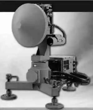

2.2.3 无人机通用自动回收系统
1996年开始,美国内华达山脉公司(SNC)开始为美国军方设计无人机通用自动回收系统(UAV Common Automatic Recovery System,UCARS),先后研发了V1和V2两个版本。该系统能够为无人机提供相对定位,满足MQ-8B和MQ-8C火力侦察兵旋翼无人机的降落需求,并能够模块化换装至其他无人机平台兼容适配。美国海军陆战队应用该系统,实现在战场完成对“先锋”无人机的自主降落,如图5所示(https://www.sncorp.com/media/1998/ucars-v2 product-sheet.pdf)。2006年,完成了对RQ-8A活力侦察兵的着舰试验。
无人机自主降落地基/舰基引导方法综述的图4
图4 瑞士OPATS系统
Fig.4 Swiss OPATS
无人机自主降落地基/舰基引导方法综述的图5
图5 无人机通用自动回收系统
Fig.5 UAV common automatic recovery system
该系统采用的测量方式为毫米波雷达。由于毫米波自身物理特性,相较微波导航定位设备,毫米波设备的波束更窄、质量更轻、带宽更大,抗干扰能力也得到进一步提升,特别是毫米波能够有效穿透雾、雨、浓烟和尘埃,具备良好的气象环境适应性,是野外机场和海上实现对无人机引导定位的理想手段。
UCARS的第二代系统(V2)由舰载或陆基跟踪子系统和机载应答器2部分组成。舰载或陆基跟踪传感器可实现对飞机运动的测量及相对位置的估算,并能够输出稳定的位置和移动数据解算结果,供无人机自控设备定位使用。此外,该系统配备了一个平行对准照相机,可以为无人机的操作员提供实时视频反馈信息。

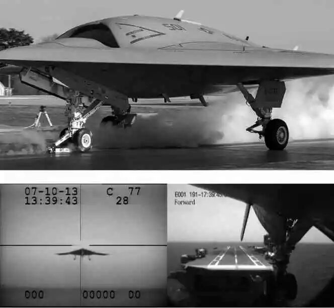

与此同时,在增强舰基/岸基探测定位手段之外,X-47B无人机自身也配备了更强的传感器设备。美国海军科技网站(Naval Technology)披露[7],该无人机导航系统除应用传统GNSS和视觉信息之外,还具备融合Inverse SAR雷达、SAR雷达等信息的能力。上述传感器与地基/岸基引导系统相互配合,可进一步提高导航定位精度与预报准确性,降低安全降落风险,如图6所示。
2.2.4 SADA甲板自动起降引导系统
在自主起降研究领域,法国DCNS公司开发了SADA自动甲板起降系统[8]。该系统的主要传感器为红外传感器,相较可见光设备可以更远距离精确跟踪无人机,同时向飞行控制器发出控制指令,引导无人机稳定靠近,最终利用“鱼叉”式装置完成对准与降落。2008年10月9日,SADA甲板自动起降引导系统实现了对S-100型旋翼无人机(奥地利西贝尔公司研制)的引导降落。该无人机以自主模式飞行至航行在地中海上的法国海军驱逐舰“蒙特卡姆”号(Montcalm)周边,在完成系统握手、引导进近等一系列动作后,安全降落在该舰后甲板上。该系统引导控制精度约30 cm,可以在五级海况条件下正常工作。
无人机自主降落地基/舰基引导方法综述的图6
图6 X-47B降落过程[7]
Fig.6 X-47B landing process[7]

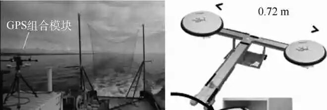

文献[14]在建立数字仿真环境的过程中,引用了WVU YF-22、NASA GTM、Pioneer、Tiger Shark和OX飞行器的动力学参数。其中,Pioneer和Tiger Shark两种类型的无人机为中型无人机,与实验室现有的设备类型相似,可以将动力学参数作为参考,进而建立更加真实的飞机模型,验证引导系统的鲁棒性。
在综合测试方面(见图7),可将2台GPS天线按T型结构安置,通过几何关系得到船体的位置和姿态变化,从而评价多传感器融合后的舰船位姿估计结果。
无人机自主降落地基/舰基引导方法综述的图7
图7 T型GPS天线[14]
Fig.7 T-structure GPS antenna[14]

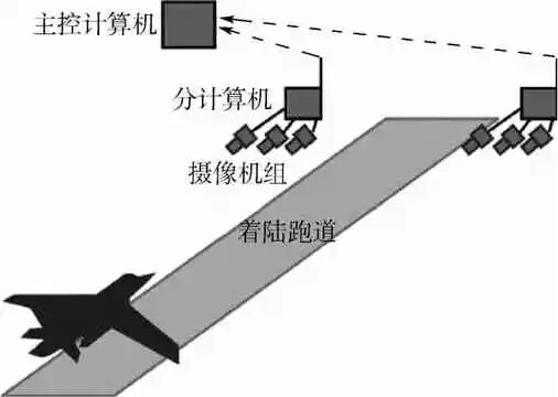

在地基视觉引导方面,采用部署多台固定焦距相机[15]进行接力测量、分区引导无人机降落过程是近年来的一种新思路。国防科技大学空天科学学院提出的系统方案如图8所示,该系统视觉引导部分由6台选定不同焦距和视场角的工业高速摄像机与服务器组成。6台摄像机分为3组,分别部署在跑道两侧,按照远场、中场和近场测量需要进行标定调试。一般情况下,各相机的视场范围需要有一定的交叉重叠,形成的整体视场范围覆盖全部着陆区域。这种解决方案设计思路简单,多种焦距组合弥补了单个视觉系统视场角受限的不足,但该系统整体架构复杂,户外部署位置误差对解算精度影响大,且视觉系统在标定过程中步骤复杂,部署灵活性需进一步增强。
无人机自主降落地基/舰基引导方法综述的图8
图8 多视角地基引导系统[15]
Fig.8 Multi-view ground-based guidance system[15]

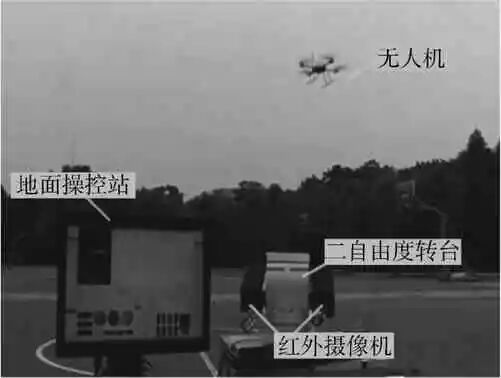

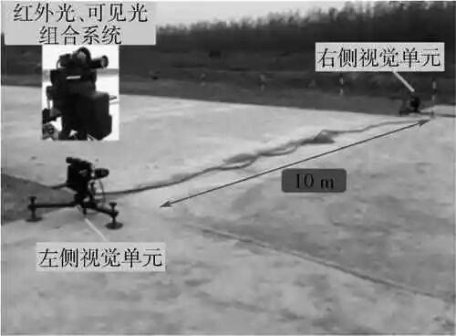

为进一步探索地基视觉系统的应用,2012年国防科技大学智能科学学院首先提出了基于远红外相机的短基线引导装置[16],该系统方案如图9所示。通过试验验证,利用红外传感器特性,该系统能够识别MD4-200型四旋翼无人机,识别距离在100m左右,定位精度在20 cm,能够满足无人机的引导降落需求。但是,该方案由于受到红外相机之间基线的限制,探测距离相对受限,不能满足固定翼无人机的远距离引导降落需求。此外,由于远红外传感器的成像特性,在出现低空云层时,系统所采用的Meanshift方法鲁棒性不强,容易出现跟踪丢失情况,位置解算精度受到严重影响。随后,为进一步拓展基线长度,满足固定翼无人机降落需要,2013年该团队设计提出了基线长度约10m的综合引导系统[17],如图10所示。该系统由红外摄像机和可见光摄像机组成,增强了对远端无人机的探测和识别精度,同时位于跑道两侧的可见光与红外摄像机分别安装在双自由度转台上,以此实现对降落空域的大范围搜索。经外场试验验证,该系统能够在800~1 000m距离自主实现对翼展为3m的固定翼无人机的探测和识别,在引导降落过程中,水平和竖直方向引导精度约为0.8m左右,高度精度约为1.2m。
无人机自主降落地基/舰基引导方法综述的图9
图9 短基线地基双目引导系统[16]
Fig.9 Short baseline ground-based binocular guidance system[16]
