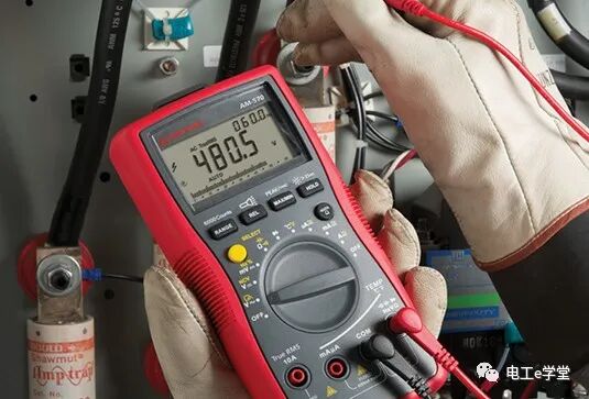

用万用表测量三相电压都正常,但电笔量有一相不亮,这是什么情况?
2021年5月26日 15:56 浏览:5678
1、三相电有一相虚接,或者叫缺相
以三相电机起保停回路为例,如果主回路中的空开、接触器、热继电器、
电缆等器件因虚接、腐蚀、烧坏等原因导致接触不亮,接触电阻增大,但回路又没有完全断开。这时在停机时因为无电流,所以测量电压是正常的。但在启动电动机后,这一相要么无电流,要么电流很小。这种情况用钳形电流表很好判断,通过测量三相电流的大小,即可判断是否有缺相故障。

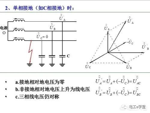

2、上级供电系统有某一相接地
一般情况下,动力系统的上级电源多为10/0.4KV变压器,一次侧的
10kv系统一般采用中性点非有效接地系统。当发生单相接地故障时,中性点电压升高为故障相电压,其他两相对地电压升高为线电压,但A、B、C三相间的线电压基本保持不变。由于
发生单相接地时的短路电流不大,为满足用电负荷的正常供电,可允许故障运行1到2个小时。
如图所示,当C相发生接地时,C相对地电压为0V,而没有接地的A、B两相的对地电压直接由相电压升高为线电压,此时变压器二次侧的三相电压也由对地220V-220V-220V变为380V-380V-0V,三相线电压仍然对称,设备继续正常运行,用万用表测相间电压也正常,但用验电笔测量,就会出现C相不亮灯的情况。
