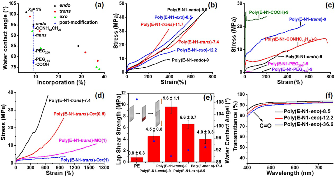

N1单体与乙烯共聚物的水接触角随着甲酯基官能团的增加而下降,由单纯聚乙烯的109°降至74°。该类聚合物也有着优良的力学性能,其断裂应力为9.1-45.7MPa,断裂伸长率为400%-740%,并且可以通过引入长链的第二共聚单体(1-辛烯或者10-十一烯酸甲酯)来调节其力学性能。对共聚物Poly(E-N1-endo)-9(数字表示插入比)进行改性,除了将甲酯基转化成其他特定官能团外,Poly(E-N1-endo)-9中的N1-endo结构单元在强碱的作用下会发生烯醇互变转化成N1-trans结构单元,从而得到共聚物Poly(E-N1-trans)-9。此时共聚物的各方面性能均发生巨大改变,水接触角从95°降至90°,断裂应力/断裂伸长率从9.1MPa/400%增至21.0MPa/560%。在具有相同或相接近的官能团数量的情况下,不同的构型或官能团分布使聚合物在黏附测试中表现出不同的性能。Poly(E-N1-trans)-9的黏附强度最高,达到了9.6±1.1MPa,显著优于其他聚合物。在光学测试中,虽然引入了大量的甲酯基官能团,但是共聚物仍能保持较高的透光率。

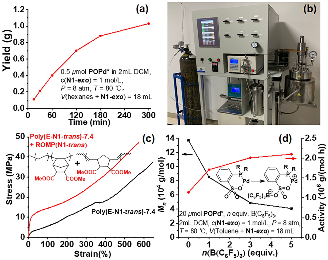

为了验证该体系的实用性,他们将聚合溶剂换成了工业上常用的正己烷,聚合的各项参数依然与甲苯中相当,且催化剂能够在80℃下3小时后继续保持高活性。当在2.5L的聚合反应釜中进行放大实验时,仍然能够得到与实验室中相当的水平实验结果。此外,N1单体很容易从聚合滤液中通过减压蒸馏的方式回收,回收率在90%以上。为了利用聚合结束后体系中的剩余单体,他们在聚合结束后向体系中加入Hoveyda-Grubbs二代催化剂,将剩余单体开环聚合,最终得到一种共混聚合物,该聚合物仍有着优良的力学性能。最后,为了调控聚合物的分子量,他们使用B(C6F5)3代替工业中常用的氢气,在降低分子量的同时还能提高聚合活性。
