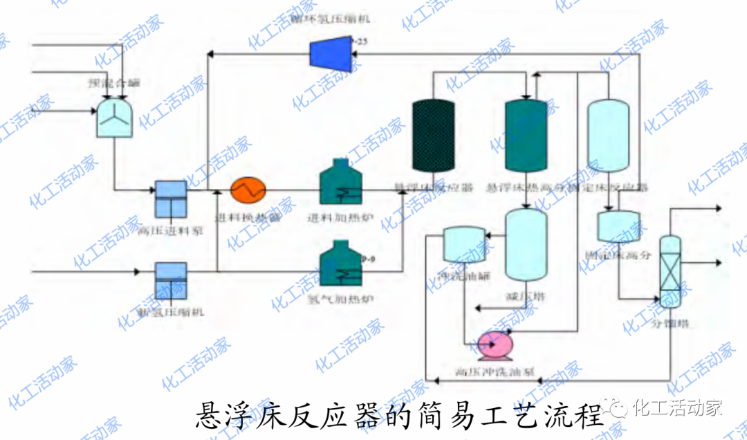

渣油悬浮床加氢处理技术
渣油悬浮床加氢裂化技术是正在快速发展中的一种新型渣油加氢技术,是当今炼油工业的发展热点,可加工劣质含硫原油的渣油、劣质稠油、油砂沥青等劣质原料,转化率通常在90%以上。下表列出主要渣油悬浮床加氢裂化技术的特点、技术指标和工业应用情况。
劣质重油/渣油加工路线、工艺技术及未来发展趋势,一次性讲透!的图4
悬浮床加氢裂化技术原料适应性较强,适合于加工高金属、高残炭、高硫、高酸值、高黏度劣质原料,轻质油收率高,产品质量好,未转化油产率低,加工费用低,优势明显。相比渣油固定床和沸腾床加氢技术,悬浮床加氢裂化技术加工的原料更加劣质,转化率也更高,技术开发和应用难度也最大,目前仍处于发展完善阶段。悬浮床加氢裂化技术是当今炼油工业的发展热点和前沿技术,一旦未来几年几套新建的单系列大规模装置通过开工运转,技术效果得以验证后,将具有广阔的发展前景。
劣质重油/渣油加工路线、工艺技术及未来发展趋势,一次性讲透!的图5
目前,悬浮床加氢裂化技术虽已实现工业应用,但运行和在建的工业化装置不多,仍存在高转化率下装置难以长周期运转的难点问题,在工业化过程中也还会出现一些新的问题。

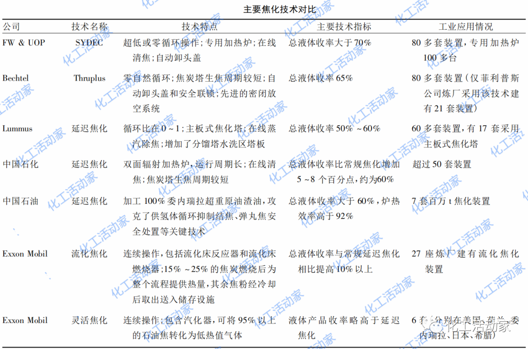

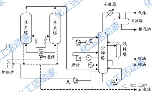

焦化技术
焦化技术成熟,渣油转化率较高,原料适应性强,生产成本较低,广泛应用于炼厂重油深加工和劣质重油改质领域。在炼厂渣油加工工艺中,焦化的处理能力约占30%以上。下表列出了主要焦化技术的特点、技术指标和工业应用情况。
劣质重油/渣油加工路线、工艺技术及未来发展趋势,一次性讲透!的图6
可以看出,目前工业应用的焦化技术主要有延迟焦化、流化焦化和灵活焦化3类,其中延迟焦化的应用最为广泛,处理能力约占87%,采用流化焦化技术的约占7%,采用灵活焦化和其他技术的仅占6%。
劣质重油/渣油加工路线、工艺技术及未来发展趋势,一次性讲透!的图7
由于近年来全球原油市场、炼厂加工原油的性质、油品需求结构、清洁生产要求都发生了较大变化,焦化技术在重油加工领域的功能和作用也有所改变,其技术发展主要集中在装置安全环保运行、装置改进与优化操作、超重原油现场改质生产合成原油等方面。作为劣质重质原油改质的重要途径之一,未来焦化在重油加工能力中仍会占据较大的比例。

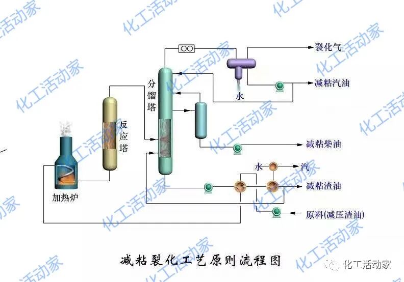

减黏裂化技术
减黏裂化是一种缓和、低转化率的轻度热裂化过程,可将高黏度重质油经过轻度热裂化得到低黏度、低凝固点的燃料油,也可以通过降低黏度改善重油稠油流动性能而利于重油管道输送和后续加工。减黏裂化技术主要分为管式炉减黏和上流式反应塔减黏2种类型。下表列出了主要减黏裂化技术的特点、主要技术指标和工业应用情况。
劣质重油/渣油加工路线、工艺技术及未来发展趋势,一次性讲透!的图8
减黏裂化曾经是应用最广泛的渣油转化工艺,随着环保要求的提高以及市场对轻质清洁油品需求的增长,减黏裂化装置的作用和竞争力在减弱,逐渐被焦化、渣油催化裂化、溶剂脱沥青、渣油加氢等工艺所替代和赶超。新装置的建设数量非常有限,且其应用将仅限于与其他渣油加工装置(如渣油沸腾床加氢裂化)相结合而进行重油加工。今后应用的最大可能是在油砂沥青和委内瑞拉超重原油生产现场改质中,通过降低黏度改善稠油、超重油流动性能以利于重油的管道输送。另一方面,现有炼厂减黏装置操作将进一步优化,同时会推进与其他重油工艺组合发展。
劣质重油/渣油加工路线、工艺技术及未来发展趋势,一次性讲透!的图9

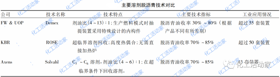

溶剂脱沥青技术
溶剂脱沥青是一种重要的炼厂渣油加工方法。该技术将渣油中最劣质的组分沥青质首先脱除,使渣油的绝对量减少35%左右,再将脱油沥青进行延迟焦化或其他利用,既可生产汽油、柴油和重瓦斯油,又降低了焦炭产率。近年来,随着重质劣质原油加工量的上升,溶剂脱沥青也成为一些石油公司进行重油(渣油)改质的技术路线选择之一。下表列出了主要溶剂脱沥青技术的特点、技术指标和工业应用情况。
劣质重油/渣油加工路线、工艺技术及未来发展趋势,一次性讲透!的图10
常规溶剂脱沥青技术已较为成熟,在上游生产的应用中,技术研发主要针对用该技术改质劣质重油生产炼厂可以加工或便于运输的原料,同时通过气化技术将溶剂脱沥青装置中的沥青质转化生产蒸汽或其他高附加值的产品。在炼厂应用中,技术研发主要涉及工艺改进、硬件设备改进、特种产品生产等方面。
劣质重油/渣油加工路线、工艺技术及未来发展趋势,一次性讲透!的图11
