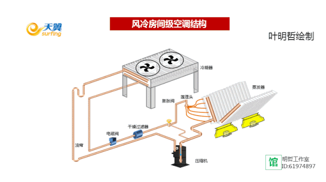

这是最传统的冷却方法,空调由内机和外机通过氟管路连接而成,内机由压缩机、膨胀阀和蒸发器等组成,可以实现制冷和气流输送等功能,外机则用来散热,如图1。常规采用定速涡旋压缩机制冷,少量采用数码涡旋或者变频涡旋压缩机;风冷室外机安装在室外或楼顶,内外机距离有限制:常规不高于室内机20米,不低于室内机5米,室内外管路长度推荐小于60米,超出需要延长组件和措施。
震撼:35张动图,充分理解机房空调风冷系统和水冷系统!的图2
图1 风冷机房空调典型结构

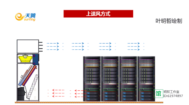

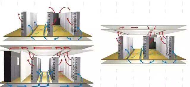

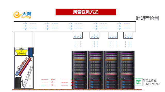

1.2 送风方式:常规分为上送风方式(图2),风管送风方式(图3)和地板下送风(图4):
震撼:35张动图,充分理解机房空调风冷系统和水冷系统!的图3
图2
震撼:35张动图,充分理解机房空调风冷系统和水冷系统!的图4
图3
震撼:35张动图,充分理解机房空调风冷系统和水冷系统!的图5
图4

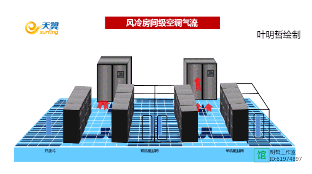

1.3 典型布置:为了优化气流和进一步提升冷却,采用下送约束是比较通风并进行冷池用的一种方式,如图5。
震撼:35张动图,充分理解机房空调风冷系统和水冷系统!的图6
图5  房间级空调典型气流

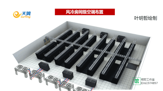

1.4 适合场景:风冷空调相互间独立,无单点故障,特别适合中小型数据中心,当输送气流距离较短时,可以单侧布置,当输送距离较远时,采用双侧布置,如图6。
震撼:35张动图,充分理解机房空调风冷系统和水冷系统!的图7
图6 数据中心风冷空调布置

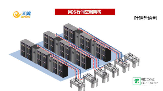

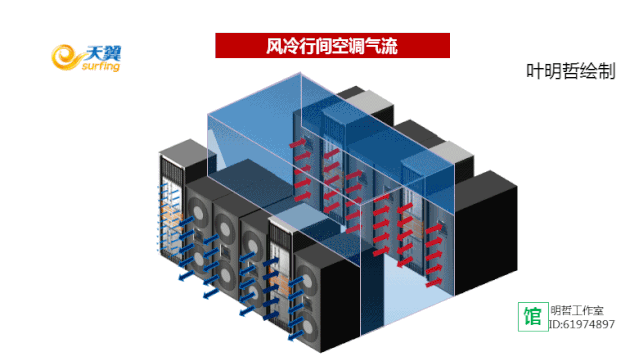

1.5 内机方式:除房间级空调外,还有风冷行间空调和柜级空调,这种方式,可以降低气流的输配距离,减少风机耗电,行间空调配合冷热池封闭可以取得较好的冷却效果,图7,如果不封闭如图8。
震撼:35张动图,充分理解机房空调风冷系统和水冷系统!的图8
图7 行间空调+热池封闭
震撼:35张动图,充分理解机房空调风冷系统和水冷系统!的图9
图8  风冷行间空调

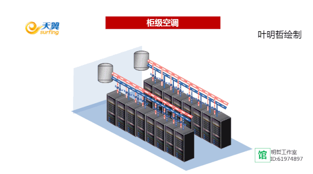

为了进一步降低气流输配距离,部分数据机房也会采用柜级冷却方式,如热管背板,图9
震撼:35张动图,充分理解机房空调风冷系统和水冷系统!的图10
图9 柜级空调

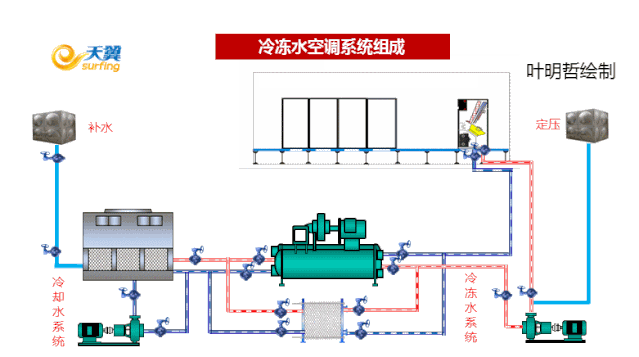

水冷冷冻水系统包含两个水系统,冷却水系统和冷冻水系统,系统主要由水冷冷水机组、冷冻水泵、冷却塔、冷却水泵、水处理设备、定压补水系统、冷冻水空调末端及管路阀门等组成,如图10
震撼:35张动图,充分理解机房空调风冷系统和水冷系统!的图12
  图10 水冷冷冻水空调

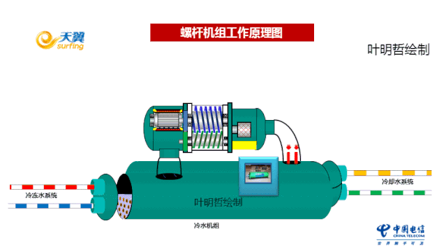

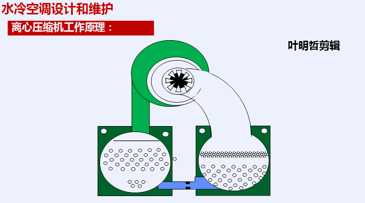

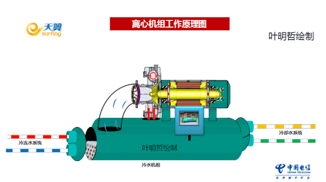

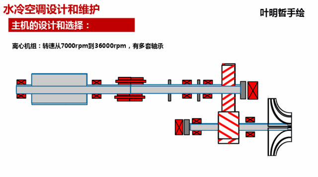

2.1 压缩机,水冷冷冻水系统一般采用大型冷冻机组,冷量较大的选用离心机组以获得较好的能效比,图11,部分中型数据中心也会选用螺杆机组,图12。
震撼:35张动图,充分理解机房空调风冷系统和水冷系统!的图13
图11 离心机组工作原理
震撼:35张动图,充分理解机房空调风冷系统和水冷系统!的图14
图12 螺杆机工作原理

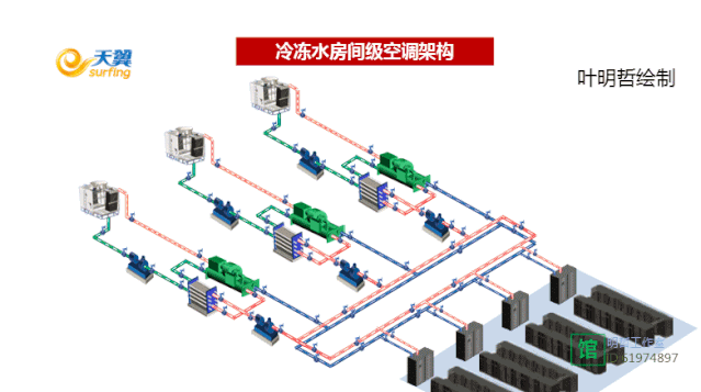

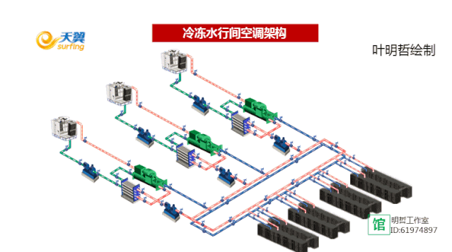

2.3 末端方式:冷冻水空调末端也分为房间级(图14)、行间级(图15)和柜级空调。
震撼:35张动图,充分理解机房空调风冷系统和水冷系统!的图16
图14  冷冻水房间级架构
震撼:35张动图,充分理解机房空调风冷系统和水冷系统!的图17
图15  冷冻水行间架构

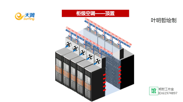

部分数据中心也会采用顶置空调,采用热通道封闭方法,进一步缩短气流循环距离,安装顶置空调的放置方式,可以分为卧式(图16)和立式(图17)。
震撼:35张动图,充分理解机房空调风冷系统和水冷系统!的图18
图16   顶置空调
震撼:35张动图,充分理解机房空调风冷系统和水冷系统!的图19
图17   顶置柜级空调

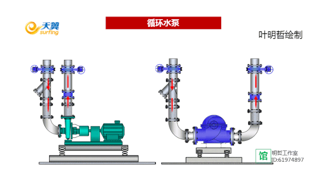

2.5 循环水泵:水泵是一种把机械能转换为液体能量、让水在水系统中循环起来的装置,冷冻水和冷却水的循环都是通过水泵来进行的,常见循环水泵有端吸泵和双吸泵,如图19。
震撼:35张动图,充分理解机房空调风冷系统和水冷系统!的图21
图19 循环水泵

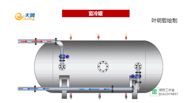

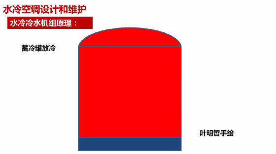

2.6 蓄冷罐:考虑市电中断后,冷冻机组从开机到正常运作需要一定的时间,故必须进行一定数量的冷冻水量储备,如建立蓄冷罐或者蓄冷池,确保机房设备安全运行。蓄冷罐有开式和闭式之分,闭罐又分为立式和卧式,如图20。
震撼:35张动图,充分理解机房空调风冷系统和水冷系统!的图22
图20 卧式蓄冷罐

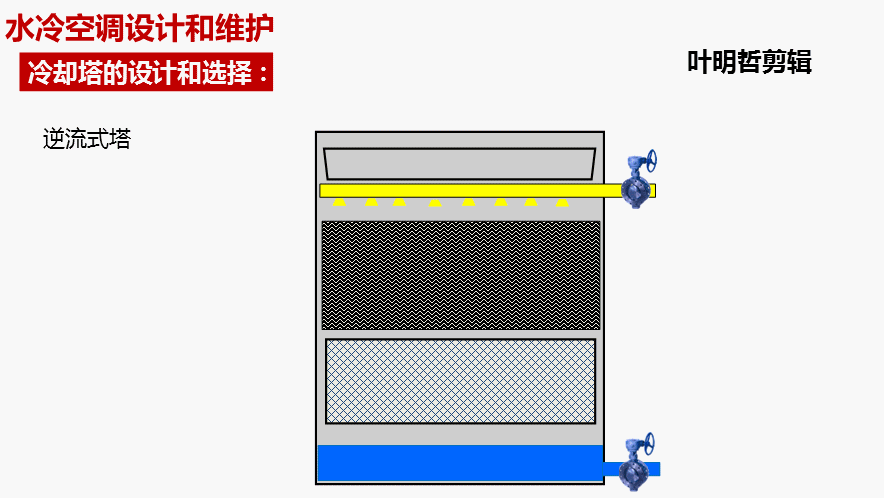

逆流塔

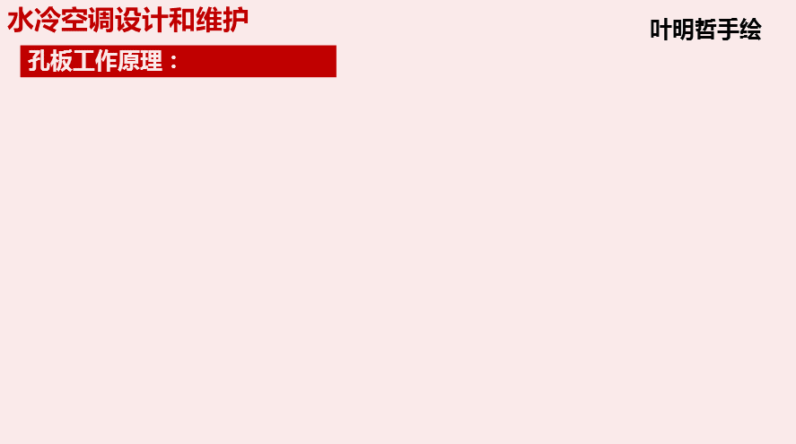

震撼:35张动图,充分理解机房空调风冷系统和水冷系统!的图25
孔板原理

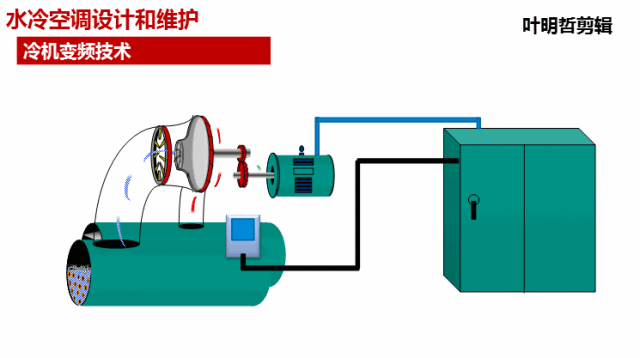

震撼:35张动图,充分理解机房空调风冷系统和水冷系统!的图26
冷机变频

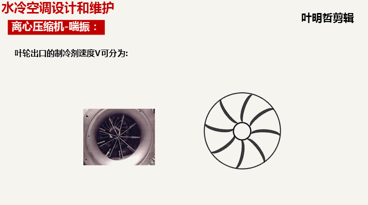

震撼:35张动图,充分理解机房空调风冷系统和水冷系统!的图27
冷机喘振

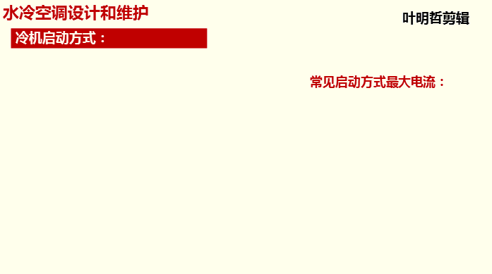

冷机启动方式

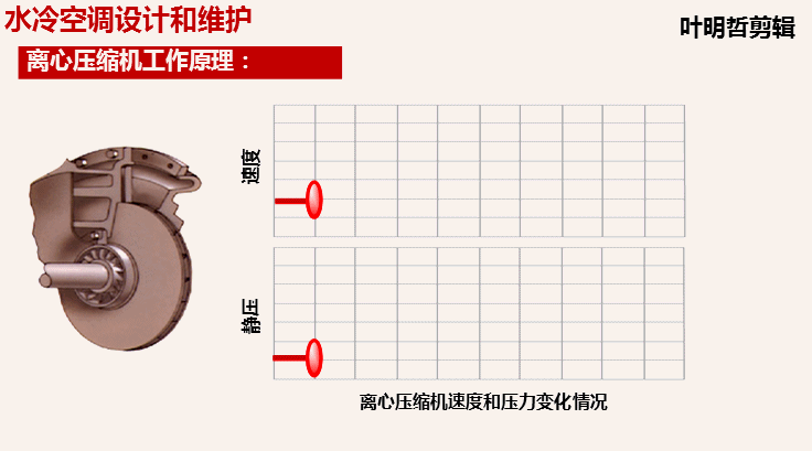

离心机压力变化

离心机组旋转

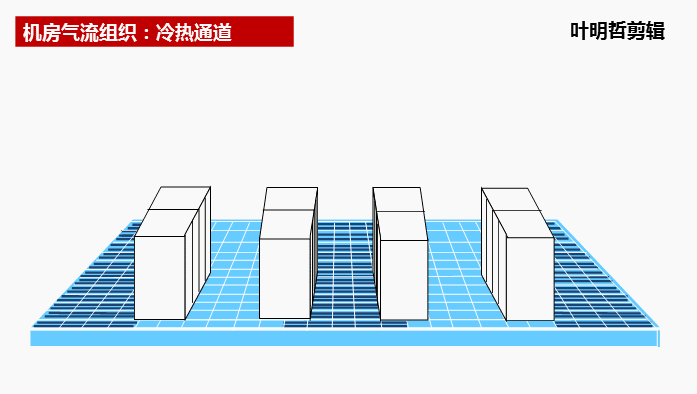

气流组织
震撼:35张动图,充分理解机房空调风冷系统和水冷系统!的图33
震撼:35张动图,充分理解机房空调风冷系统和水冷系统!的图34
蓄冷罐原理

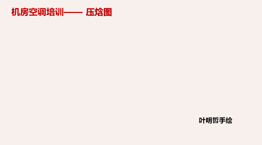

压焓图
