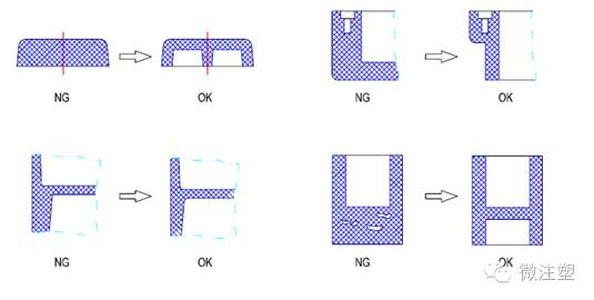

1.3、厚度设计实例
塑料的成型工艺及使用要求对塑件的壁厚都有重要的限制。塑件的壁厚过大,不仅会因用料过多而增加成本,且也给工艺带来一定的困难,如延长成型时间(硬化时间或冷却时间)。
对提高生产效率不利,容易产生汽泡,缩孔,凹陷;塑件壁厚过小,则熔融塑料在模具型腔中的流动阻力就大,尤其是形状复杂或大型塑件,成型困难,同时因为壁厚过薄,塑件强度也差。
塑件在保证壁厚的情况下,还要使壁厚均匀,否则在成型冷却过程中会造成收缩不均,不仅造成出现气泡,凹陷和翘曲现象,同时在塑件内部存在较大的内应力。设计塑件时要求壁厚与薄壁交界处避免有锐角,过渡要缓和,厚度应沿着塑料流动的方向逐渐减小。

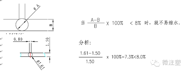

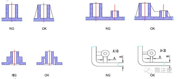

4.1、柱子的问题
a.  设计柱子时,应考虑胶位是否会缩水。
b.  为了增加柱子的强度,可在柱子四周追加加强筋。加强筋的宽度参照图3-1。
柱子的缩水的改善方式见如图4-1、图4-2所示:改善前柱子的胶太厚,易缩水;改善后不会缩水。
塑胶产品结构设计的图6
4.2、孔的问题
a.  孔与孔之间的距离,一般应取孔径的2倍以上。
b.  孔与塑件边缘之间的距离,一般应取孔径的3倍以上,如因塑件设计的限制或作为固定用孔,则可在孔的边缘用凸台来加强。
c.  侧孔的设计应避免有薄壁的断面,否则会产生尖角,有伤手和易缺料的现象。
